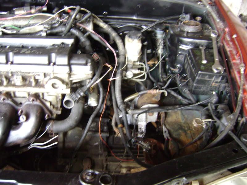

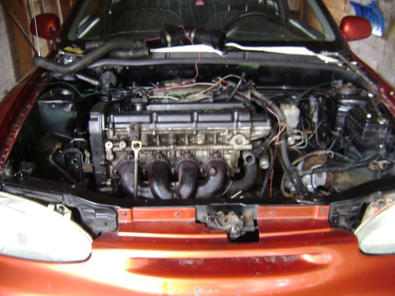

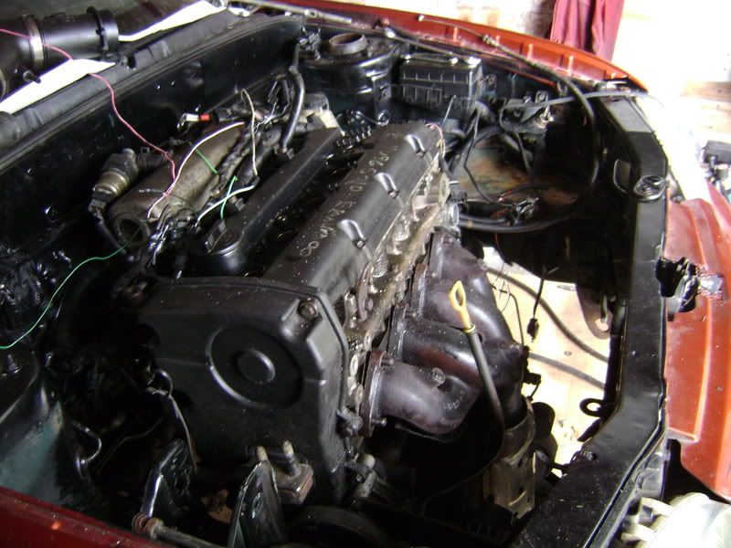

Bon le moteur dans le toru fillage presque toute faite reste 2 support a fabriqué sa senvient bien!!
