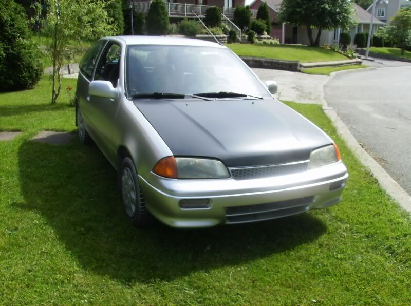

ça semble pas intéresser grand monde mais ....
voici le produit fini...
va rester a peindre le hood et faire les intérieurs de portes d'ici l'automne.
merci pour les commentaires ;)

c'est tu la meme couleur que tu avait avant, parce que on dirais qu'il est sylver.
C'est vraiment du beau travail, en fait sa fait combien de temps que tu la ton swift.
Re: Remise à l'ordre de la swiffette de Tazzzzzz
MessageVen 18 Juil 2008, 3:47 pm
ça fais 4 ans et demi sinon 1 ou 2 mois de plus je sais pu.
J'lai repeint à la canette... ça a bien sorti malgré tout.
faut pas s'attendre à kekchose de reluisant mais il est class pareil ;)

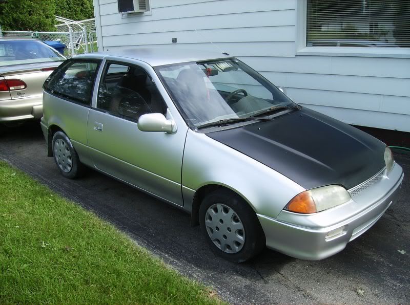

EDIT :
voilà une photo que j'ai tirée de mon appareil hier soir...
