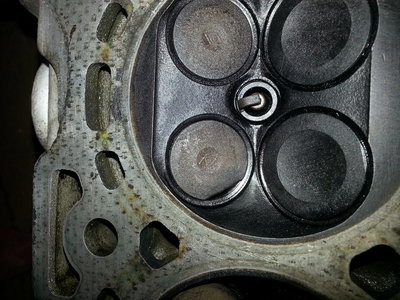

MessageMar 09 Déc 2014, 1:06 am
Cetais belle et bien sa jai faite fondre une valve sur le cylindre no 3 toute le coin de valve bruler capoutte .. cest elle dintake qui a bruler
Re: 1/4 miles
MessageMar 09 Déc 2014, 7:41 am
celle qui manque un coin c'est une valve d'Exaust :mrgreen:
Re: 1/4 miles
MessageMar 09 Déc 2014, 7:57 am
Il manque la moitié de la valve quasiment :mrgreen:
Mets un turbo à la place 8-) , avec pas trop de boost tu devrais être correct :P 8-)
Re: 1/4 miles
MessageMar 09 Déc 2014, 9:24 pm
Eeeeee ouin ta raison lol yetaistard quand jai poster sa hahaha ...et ce qui est du turbo cest la meme chose qui va arriver si jai pas assez de fuel :) et jattend toujours apres toi tonio ;) pour la turbine et sa va etre turbo nitro caline
Re: 1/4 miles
MessageJeu 19 Fév 2015, 6:25 pm
Non le turbo change le probleme de place .. il fait casser les pistons entre les rings lol
Re: 1/4 miles
MessageLun 23 Fév 2015, 7:51 pm
Ouep mais sa lean comme du nitro donc trop sec et chaud donc sa casse ou fond ....que du plaisir fou fou.
