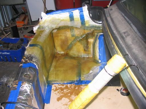

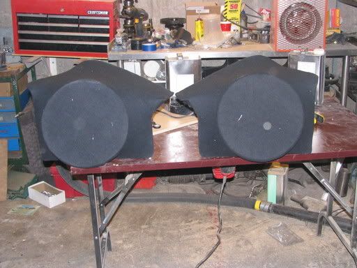

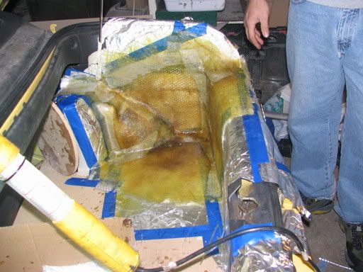

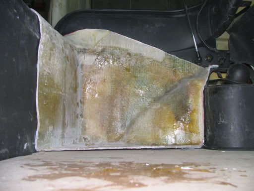

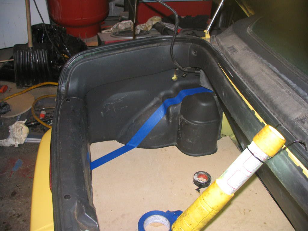

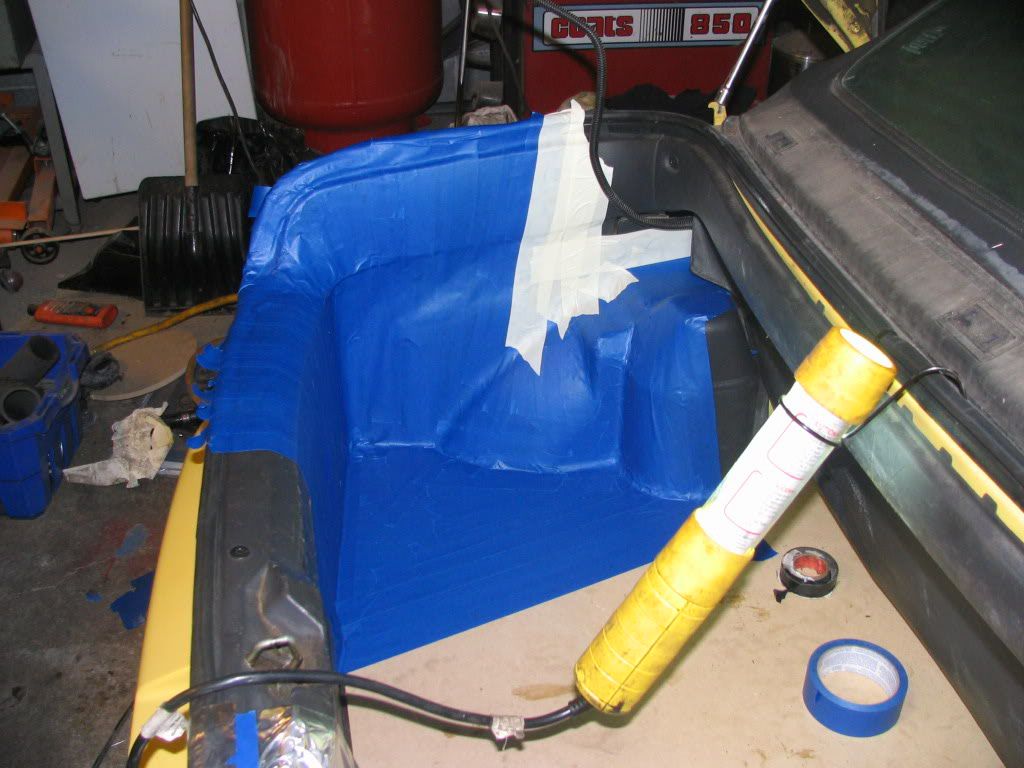

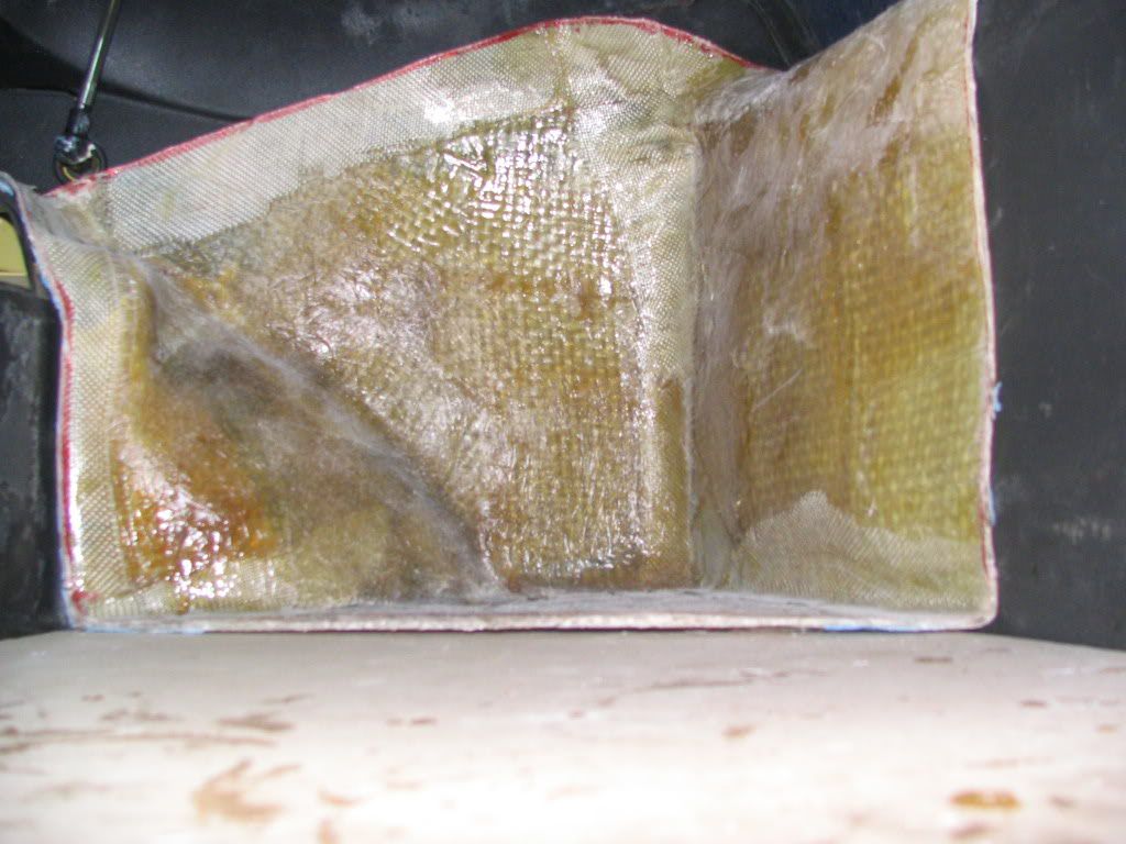

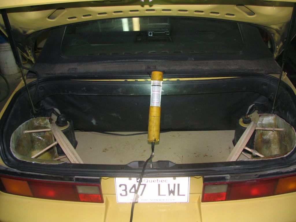

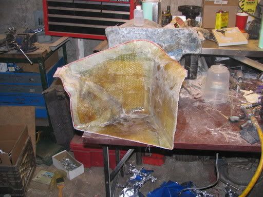

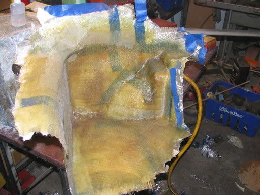

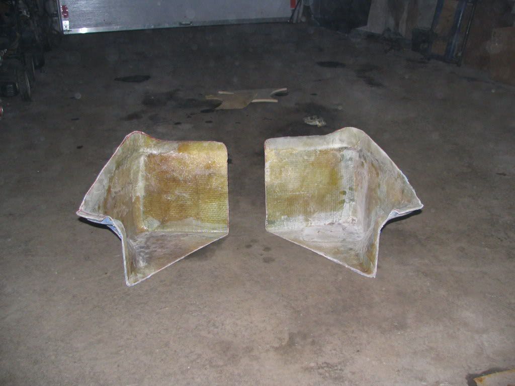

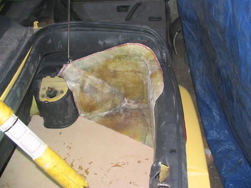

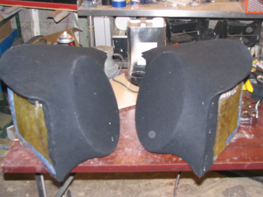

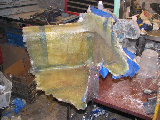

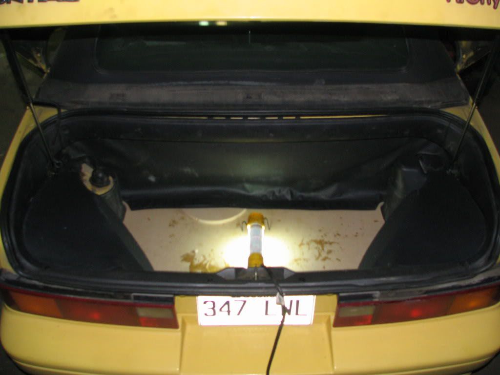

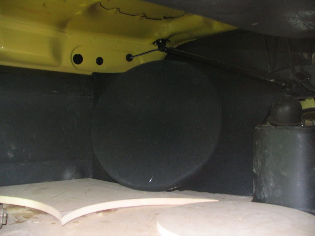

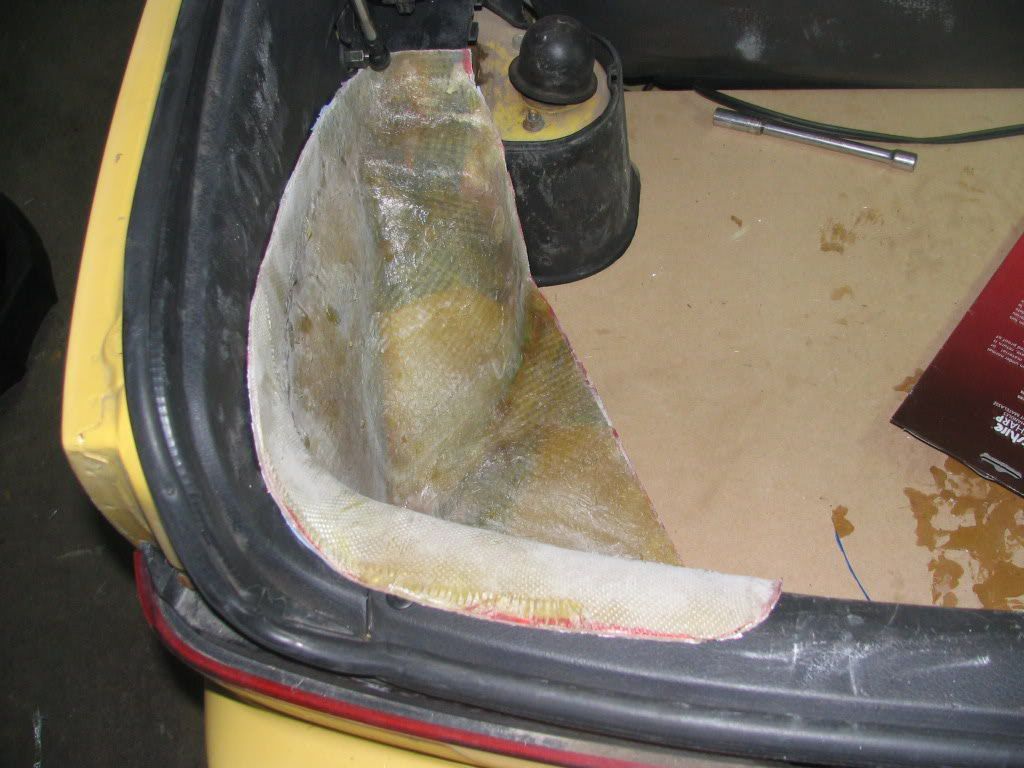

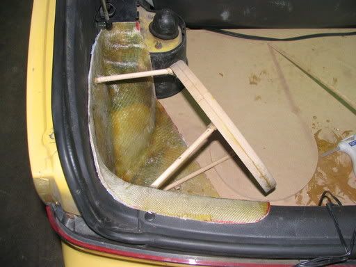

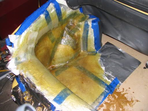

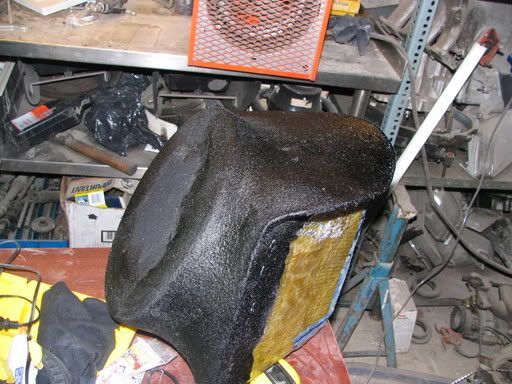

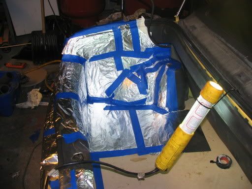

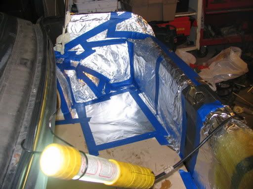

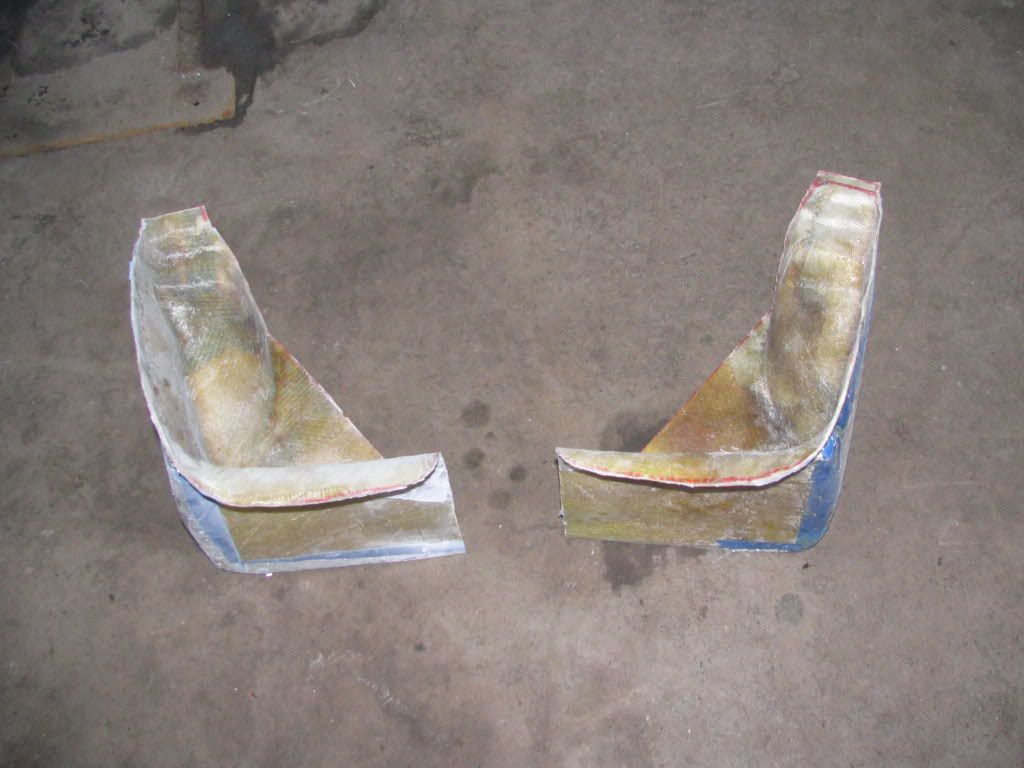

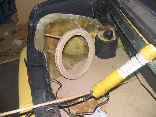

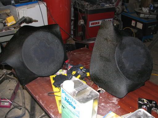

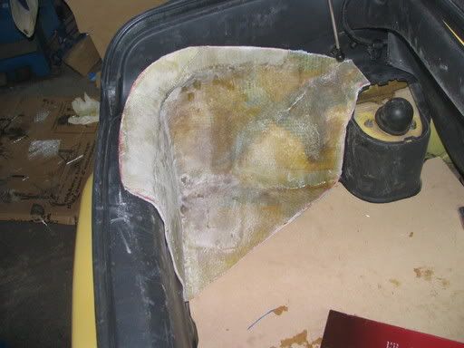

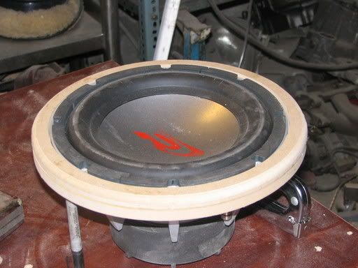

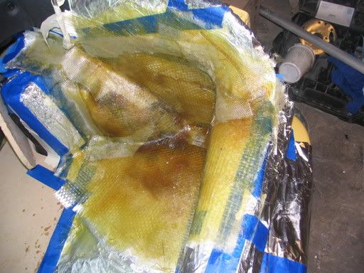

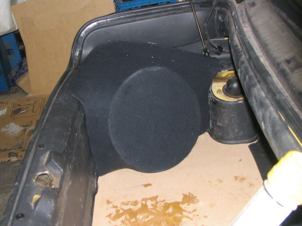

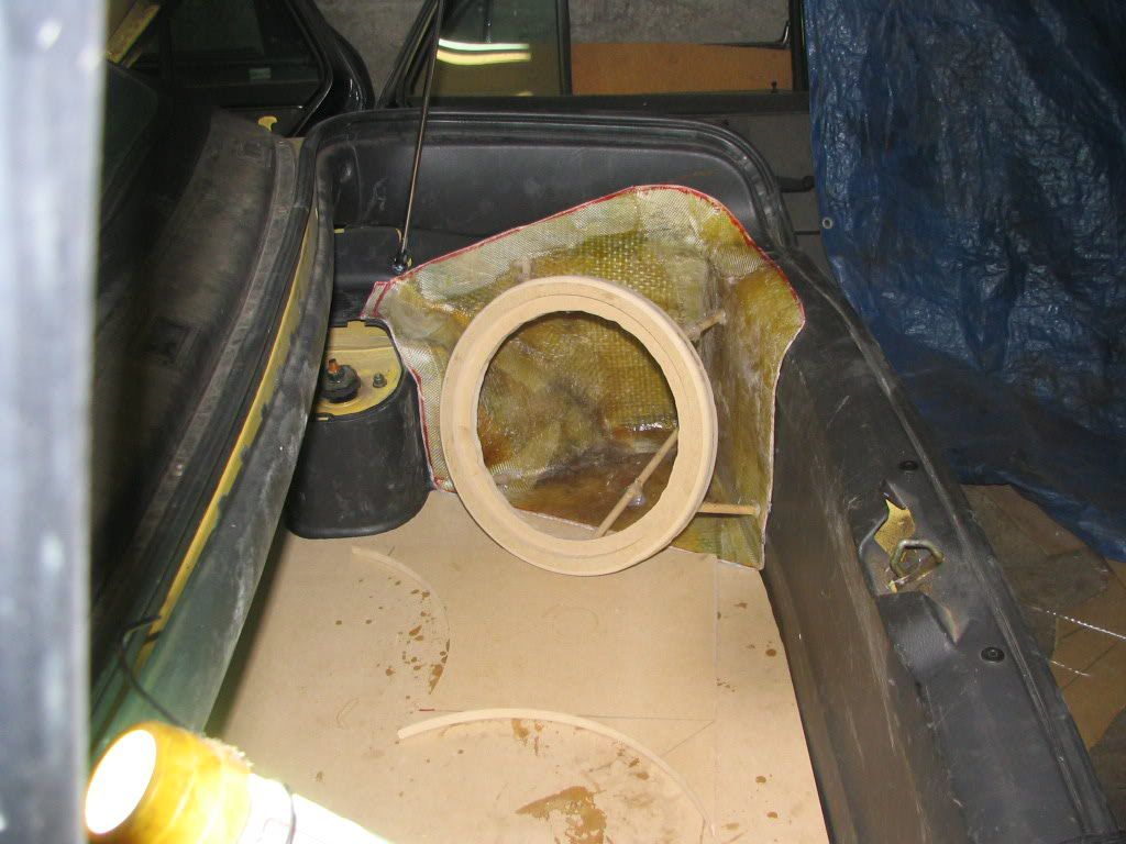

Voici mes boites de sub pour mon decapotable
1- Proteger la surfasse à mouler
2- Etendre la fibre de verre et la resine
3- Sortir la fibre de la voiture, et couper pour obtenir les dimensions desirer
4- Remettre la fibre dans la voiture pour voir si la forme nous conviens
5- Couper les rings de bois sur lequelle les subwoofer vont reposer
6- Installer les rings de bois dans le fond des boites en fibre et voir ce que ca donne dans la voiture
7- Recouvrir le tout de tissus et remettre dans la voiture pour voir ce que ca donne
8- Enduire de resine le tissus afin qu'il devienne dure et qu'il garde ca forme
9- a suivre...
