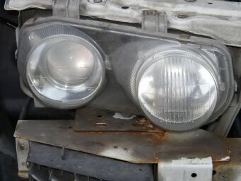

ça arrive quand les voitures sont vieilles les lumières ont tendance à jaunir et à ternir.

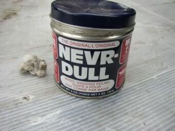

Et bien voici un petit produit que j'ai essayé et qui donne de très bon résultats!
Le produit c'est Never Dull c'est du polis pour chrome mais ça fonctionne très bien sur du plastique aussi.
En vente chez Canadian pif paf

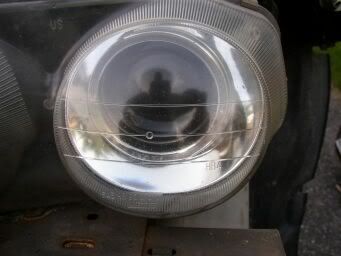

Avant/après
Même sur la vielle réguine! Droite = avant et Gauche = après

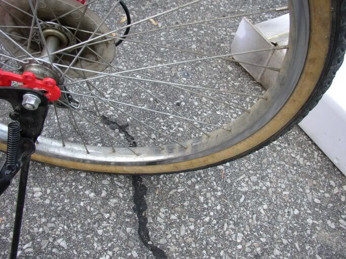

Et sur ma roue de bicycle magannée
Vous n'avez qu'a suivre les instruction sur la boite et le tour est joué :icon_rasta:
