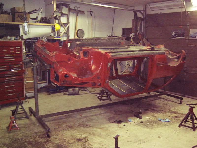

Aujourd'hui j'ai décidé de me patenter ceci:
Une bonne apres-midi de travail...
forsa gti
MessageJeu 04 Jan 2007, 9:49 pm
Cool! Ça intérêt à être solide en tous cas!
gabou
MessageJeu 04 Jan 2007, 9:57 pm
La shell tout nue comme elle est là avec le windshield pèse a peu près 400 lbs. 190 en avant et 200 en arriere. Le stand force pas ben ben

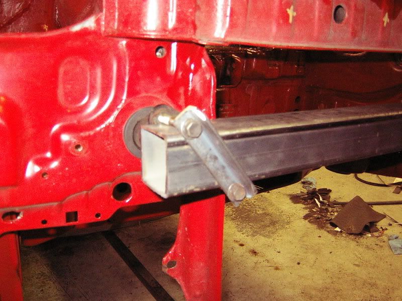

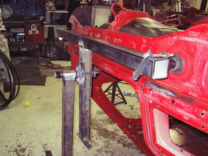

Voila les détail de la patente.
La tige verticale est ajustable pour trouver le centre de graviter du véhicule
Pas besoin de le barrer en position , je suis capable de tourner la voiture sur 360 degré avec un seul doigt pis il reste là où je l'arrete (un fois le centre de gravité trouvé :lol: )
Le bout de fer angle au bout du tube( en bas) C'était juste une sécurité pour quand l'auto est a l'endroit p-c-q plus il y a de poid , plus ca coince. Ca bouge pas pantoute

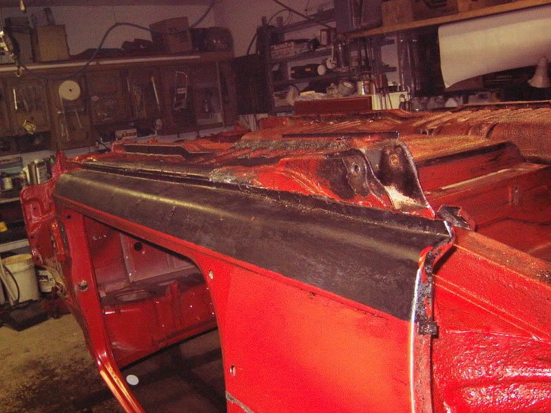

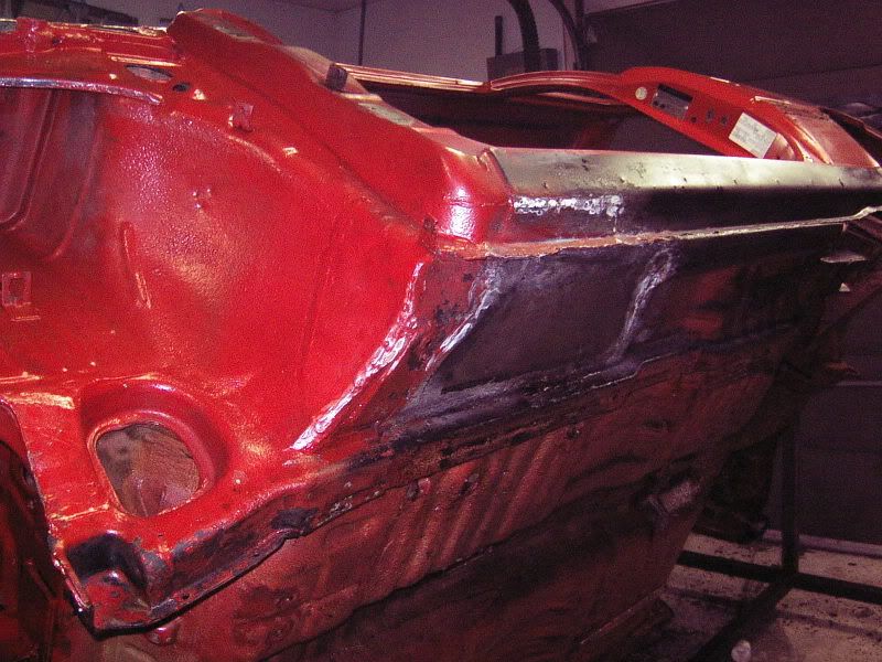

si tu nous montrais cette exemplaire de "Japanese Steel" de plus près? Ya pas l'air bin magané pour être monté dins airs comme ça...
gabou
MessageVen 05 Jan 2007, 10:48 pm
Ca c'est une reparation que j'ai fait l'annee passé. Yé clean mais on est dans le monde reel... :roll:
