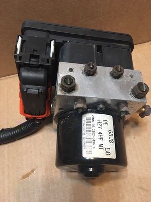

Bon selons les infos, on peut juste changer le bloc d'aluminium du module abs, pour code c1028, le senseur fini par claquer
jai fait cela et maintenant code c1071, module electronique du bloc abs …
jai commander bloc abs complet sur Ebay pour GV 2007 2.7l 4WD manuel, beaucoup plus rare a trouver.
Et parais-t'il, il faut le recoder sur le ECU ...
Jai trouver tout les softs SDT-2 de Suzuki et commander une interface VCI pour la programmation, chez OBDexpress.co.uk model sp177-2 un clone du module Bosch Suzuki, un bon 200$, a la base fait pour ford, mais identique, faut juste downgrader le firmware ...
Jai acheter un scanner Innova 3100 de Canadian tire qui disait faire les abs, mais pas pour Suzuki, 150$ de perdu, non retournable.

Pour ton module ABS, je suis pas certain de catcher, le module électronique et le bloc d'alu/pompe, etc. c'est la même pièce, ça se démonte pas vraiment...
Il n'y a aucun matching à faire en remplaçant le module ABS. par contre, le module ABS a pas le même part number dépendant de l'année, le moteur, manuel ou auto, etc. assures-toi d'avoir le même.

le bloc abs se demonte tres bien, il y a 2 vise tout simplement a l'arriere, une sur le moteur et lautre sur le bloc, en torx t25,
Il faut faire attention au 2 pins qui alimentent le moteur, tres facile a crochir et ou endommager

le bloc trouver sur Ebay semble avoir tout ce que jai de besoin, du moin jespere, le vendeur ma assurer que cetais compatible ???
