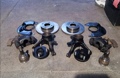

Je cherchais quelque chose de "Bolt on". Je me suis rendu compte que pour ça je devais rester dans le Suzuki. J'ai donc évaluer des freins de aério. C'était vraiment trop différent. Finalement j'ai trouvé que le Suzuki esteem ressemblait beaucoup à du Swift GTI. J'ai donc acheté un kit de hub complet avec les freins, étriers, hub, Béring et même le bout du cardan. Tout ça chez Kenny u pull.

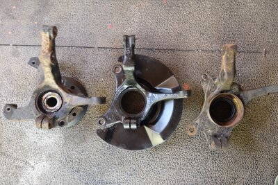

Le knuckel de esteem ressemblait beaucoup. Il répondait à tout mes critères. Peu couteux, disponible, 4x100, accepté les roues de 13po et semblait une solution presque Bolt on

Malheureusement l'attache de l'amortisseur est un peu plus large et le diamètre du ball joint n'est pas le même. En plus, le bras de direction est plus court et n'as pas tout à fait la même orientation. Bref c'était de la marde.

Mais en fouillant dans mes cochonneries, j'ai trouvé 2 knuckle de Swift GTI 89-94. Ça ressemble en maudit à l'esteem et je savais que ça pouvait fitter sur une suspension de 1988. Restait à savoir si les bearing était compatible.

Voici dans l'ordre 1988- gti et esteem

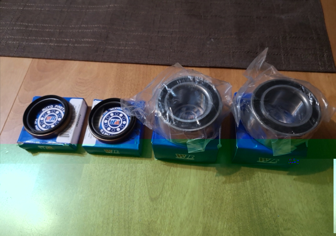

Quelques pièces

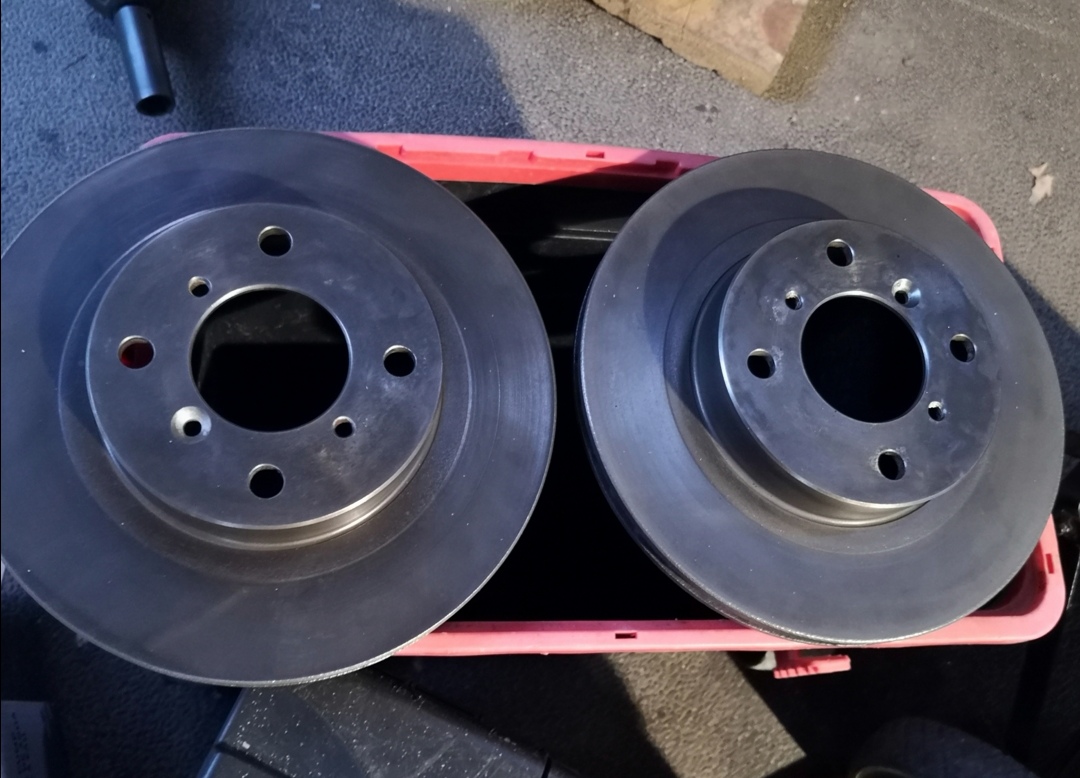

Encore

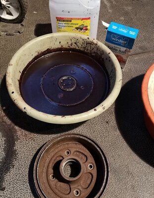

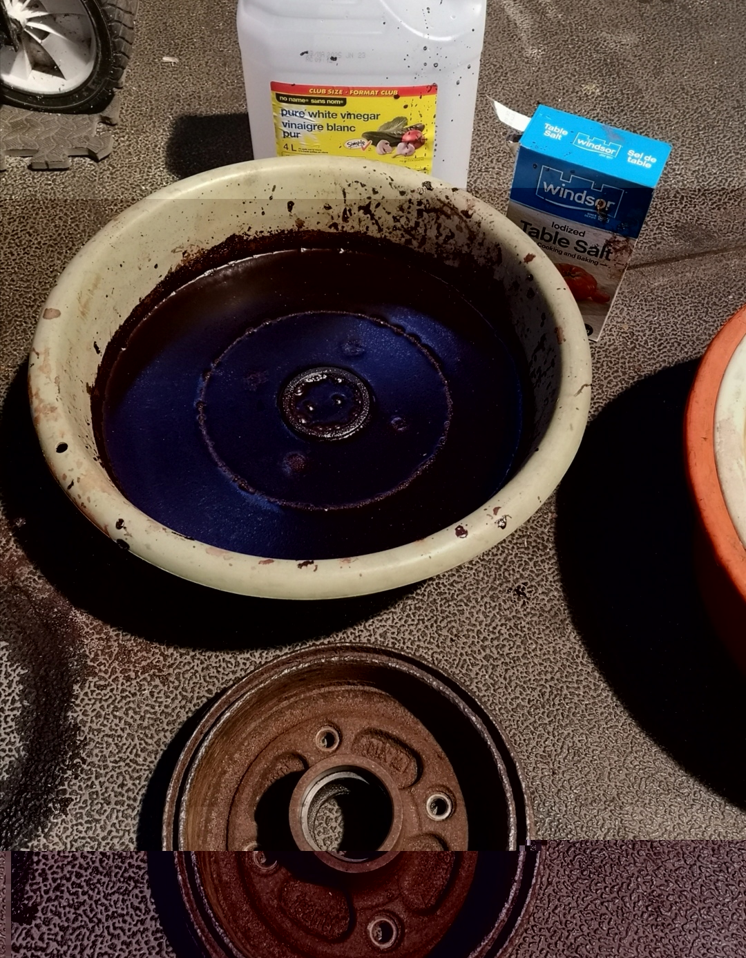

J'ai utilisé la technique du sel et vinaigre pour débrouiller certaines pieces

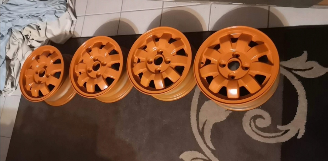

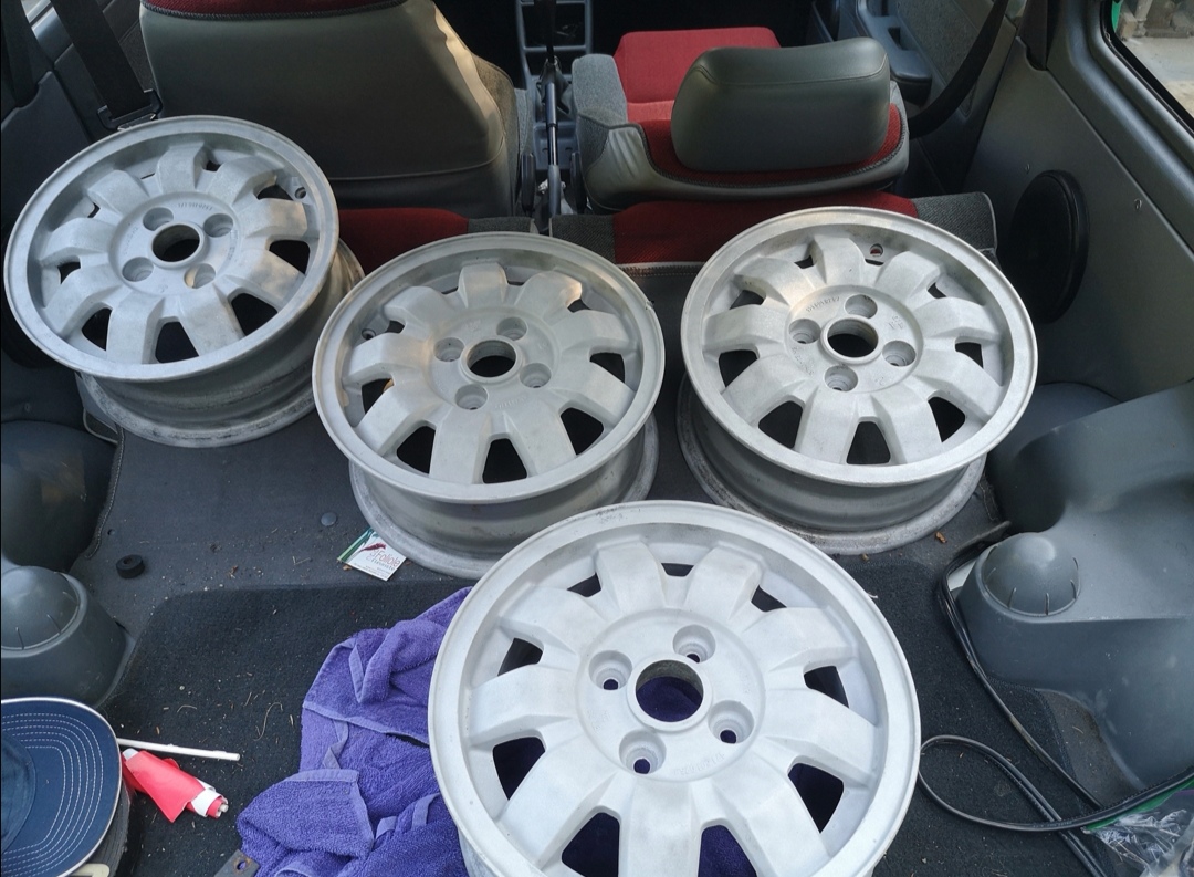

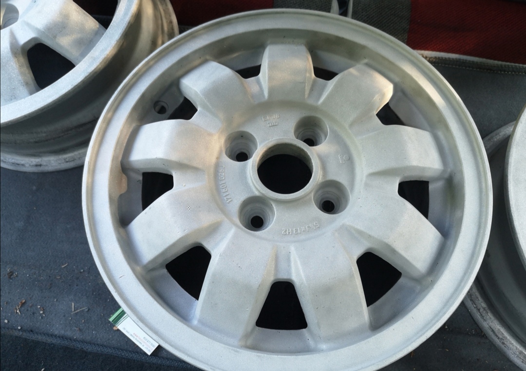

Les mags que j'ai sandblasté.

La couleur retenue
