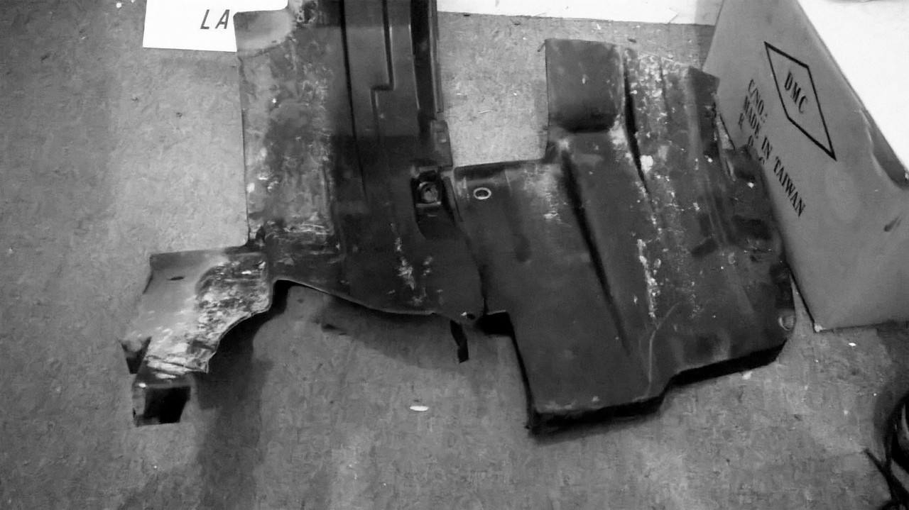

Mon petit projet de la "fin de semaine" (je travaille pas le jeudi-vendredi), réparer les fausses ailes avant. Ça frotte et ça flacotte alors...
Le côté passager est déjà refait, manque juste à m'acheter des pins de plastique pour réinstaller le tout convenablement. Gosser la-dessus ça m'as permit de découvrir ce qui cause probablement un son de flacotage. La hose à brake en caoutchouc n'a pas son petit fer à cheval qui la tient en place sur son bracket.

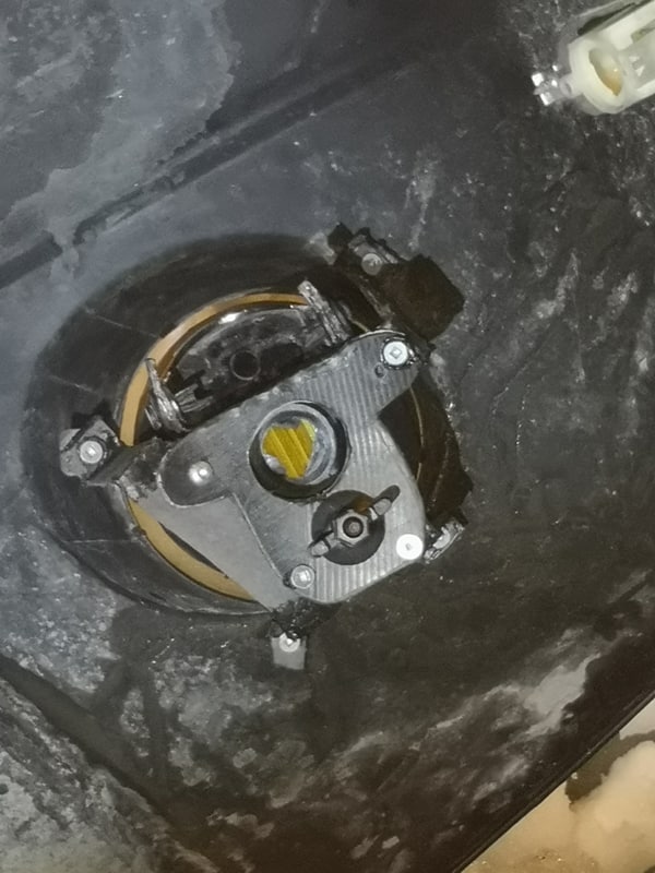

Étant donné le temps plus clément et le bricolage dans cette région là dans les derniers jours, j'ai décidé d'installer les foglights. Sur la dernière photo, on peut aussi voir la grille de XL7 que j'ai posée y a quelques jours et dont je n'avais aucune preuve visuelle.

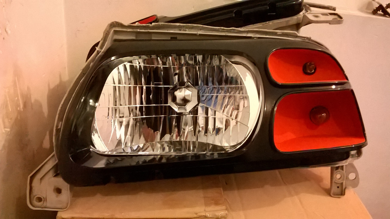

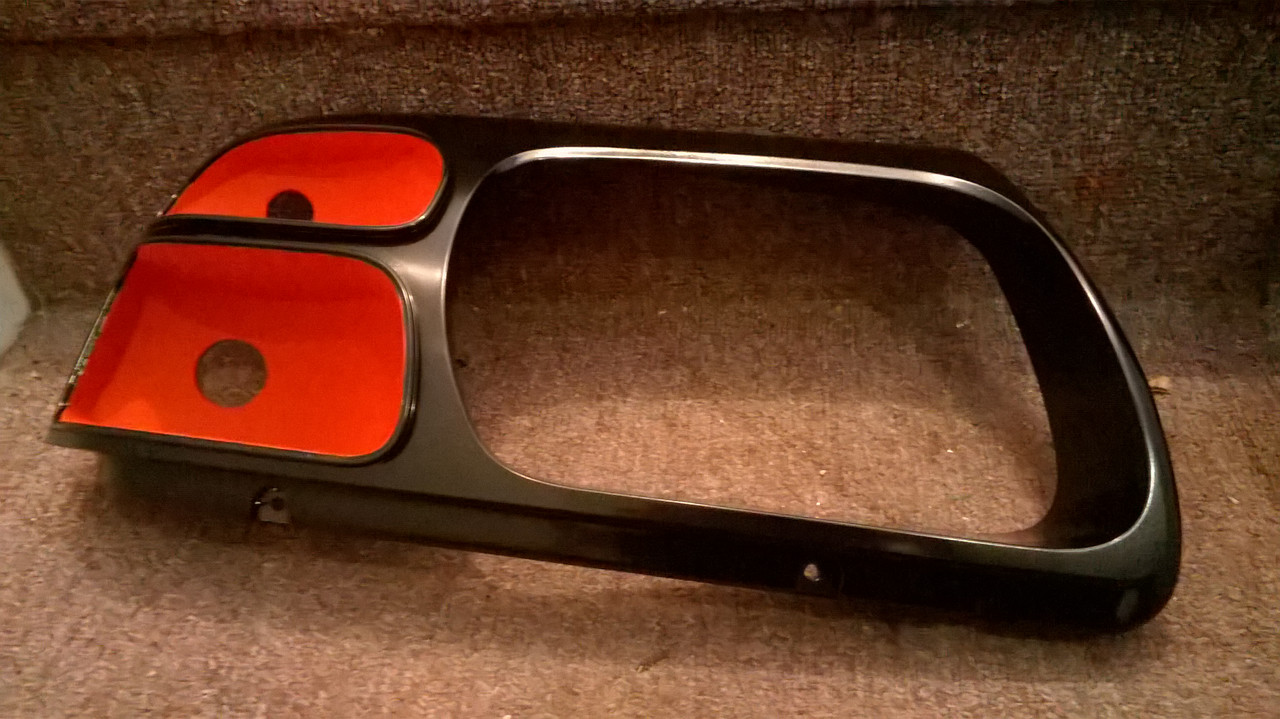

Ça à l'air de rien, mais c'est en ouvrant des headlights au heat gun qu'on réalise que 2 mains c'est pas assez. Ça avance tranquillement pas vite. Actuellement mes blackhousing et corners oranges sont faits et le polissage des "vitres" aussi. Reste plus qu'à clearer et refermer...

C'est blanc Tremclad en canette + clear catalysé en canette. Un coup séché, c'est une pellicule adhésive transparente rouge collée par dessus. J'ai manqué mon coup, du moins comparé à mon panneau de Camry 88 où j'avais bien réussi ma découpe et ma pose.

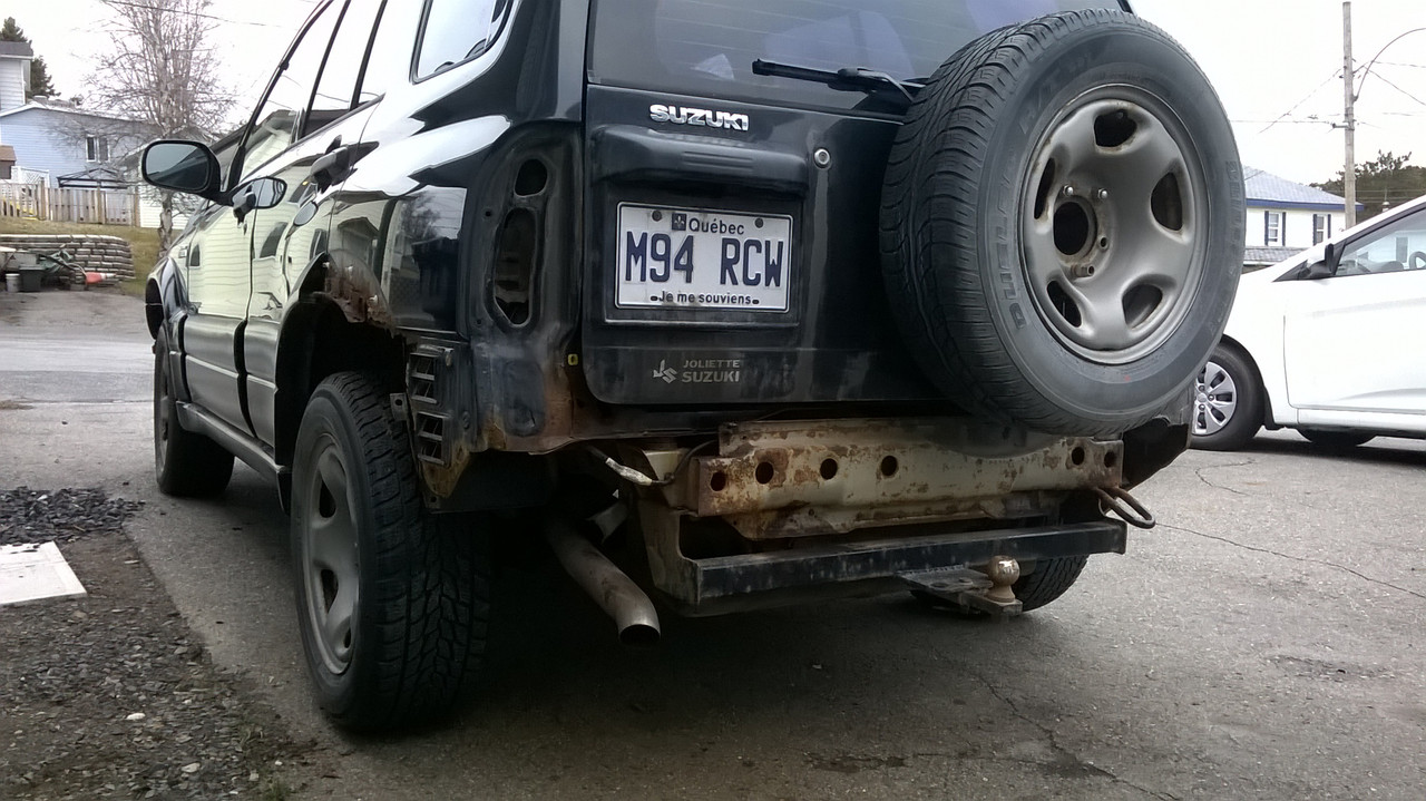

Tout est terminé et installé. La prochaine étape sera probablement des réparations mécaniques et souder le bumper arrière cassé.
Je suis vraiment content du look des blackhousing et des parties orange! :D

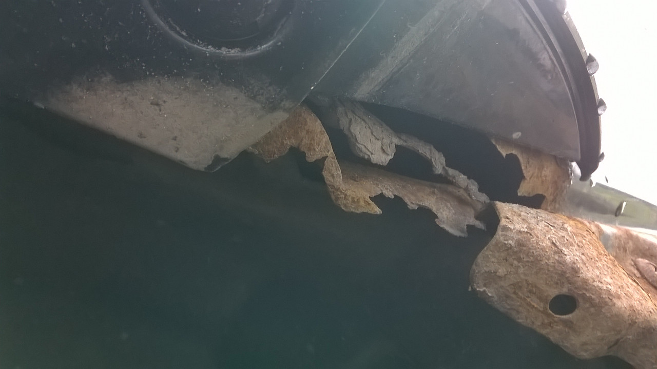

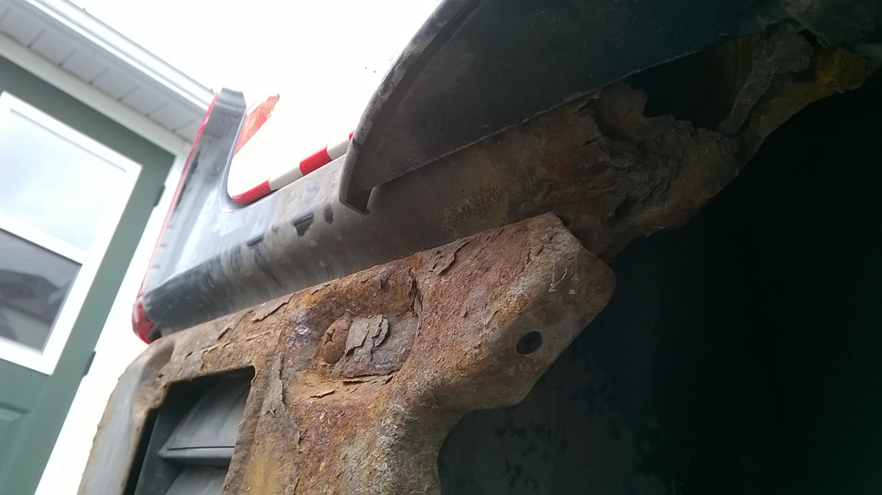

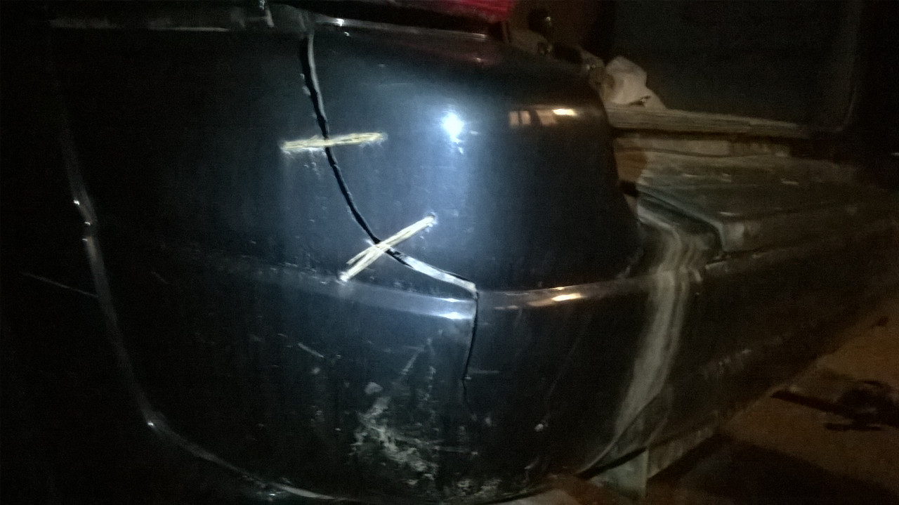

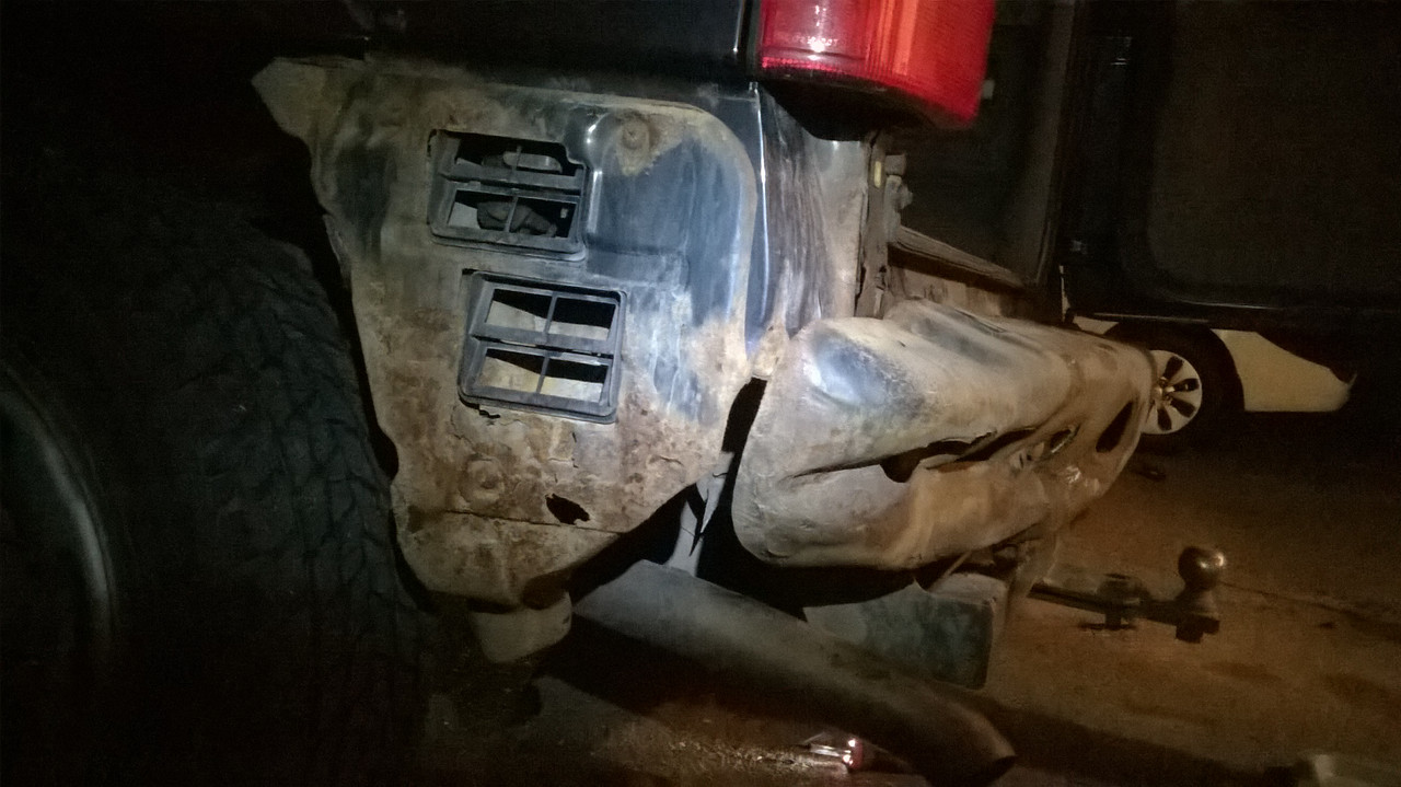

Le "fun" commence. Je pense que je vais sortir les étincelles avant le mois de Juin cette année. Reste que pour un accidenté léger de 316 000kms et jamais d'antirouille, je m'attendais à pire en enlevant mon bumper cover arrière.

Et voilà, plus de craque, plus de broches non plus! Rien de nouveau derrière le cover de plastique, je suis occupé pas mal et c'est mon Saturn qui va bénéficier du peu de temps que j'ai.

Le démanchage est pas mal terminé, je suis à veille de sortir le buffer. Y a aussi de fortes chances que je recrée 2 des pièces en tôle mince en plastique, tant qu'à réparer, autant s'amancher pour plus retoucher à ça après.

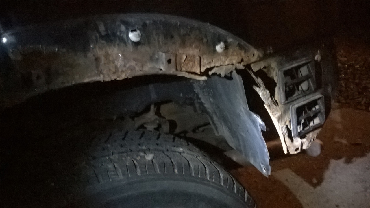

Ça faisait bien longtemps que je n'avais pas eu le courage de travailler dessus mais aujourd'hui il s'est passé quelque chose. Le bracket qui tenait le bout de la ligne d'exhaust était séparé de la ligne suite à un accrochage. J'ai ressoudé ça en place. C'est ma première soudure SOLIDE à vie alors je suis plutôt content. Pour la beauté on repassera :oops:
J'ai aussi commencé à préparer pour mettre une tôle pour boucher ce trou là. Sinon rien de neuf en tout ce temps! :lol:

L'important en soudure , (S'en vouloir être déplacer ou je sais pas trop quoi), c'est la, Pénétration. :lol: Parfois on vois de beau cordon de soudure, mais ils sont aussi solide que du silicone. Avec la pratique on arrive à nos buts. ;)

Oui c'est un phénomène que je connais avec la soudure de plastique, c'est important que la ligne de soudure aille "chercher profond" pour que ce soit solide. Mais mettre ça à l’œuvre avec la soudure d'acier c'est pas encore une habitude et une facilité dans mon cas. En fait les rares soudures que j'ai faites avant celle là étaient sur de l'acier pas trop à nu et avec le fil fourré qui venait avec la soudeuse. Juste le fil ça fait une maudite différence. Souder sur de la rouille aidait pas non plus. Ah, on apprend comme on dit! :lol:
