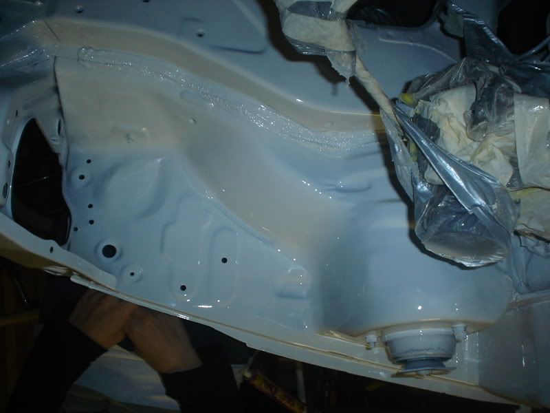

Y-r/97swift a écrit:Mechante job ,, ça vas etre Ultra clean c'te engine bay la , :D
p'tite kestion ,, mon 4 portes aurais besoin quelques soudures au frame
Ça te tente ???

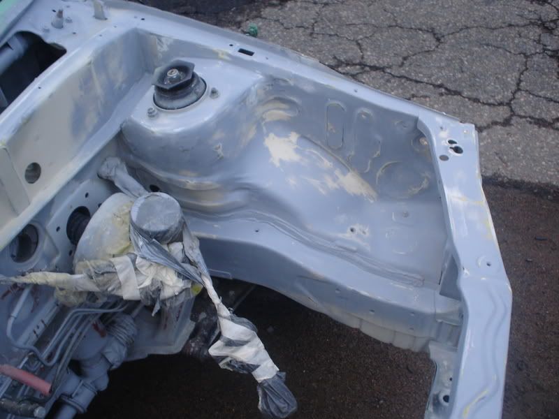

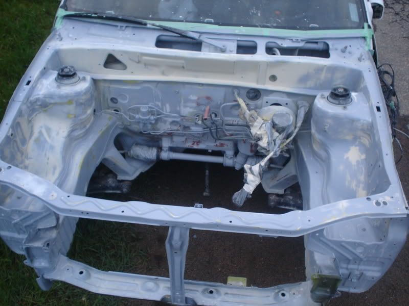

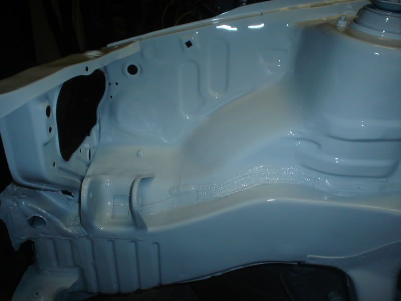

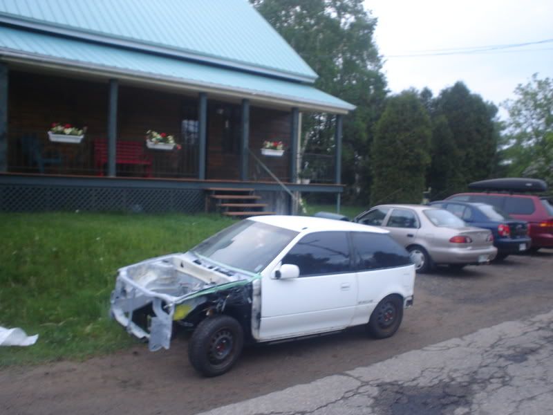

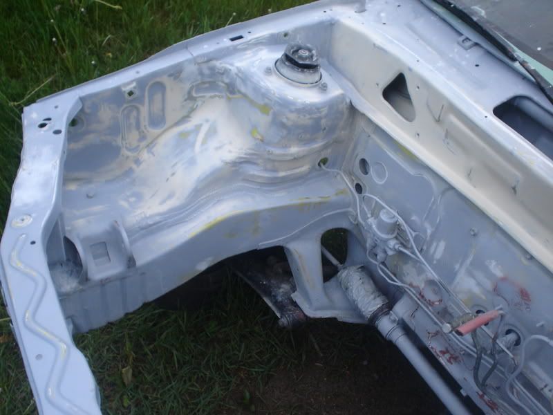

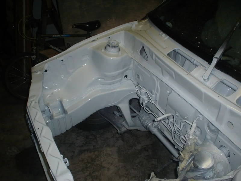

le char qui pârt pour la peinture

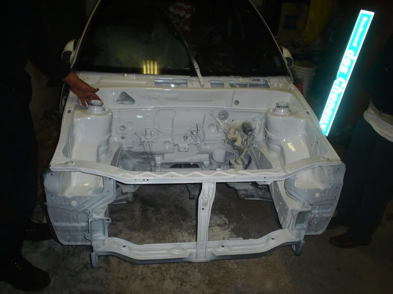

Le char qui revient de la peinture

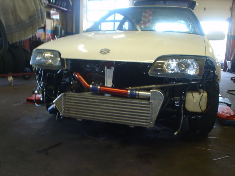

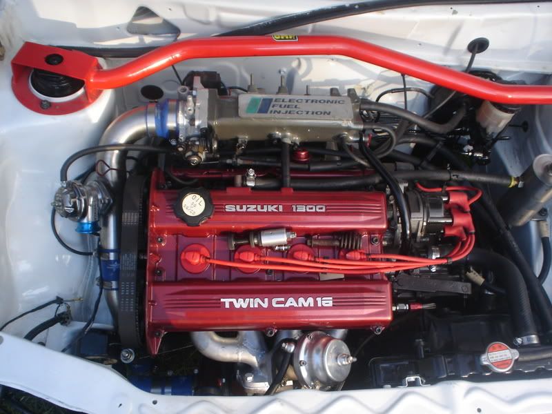

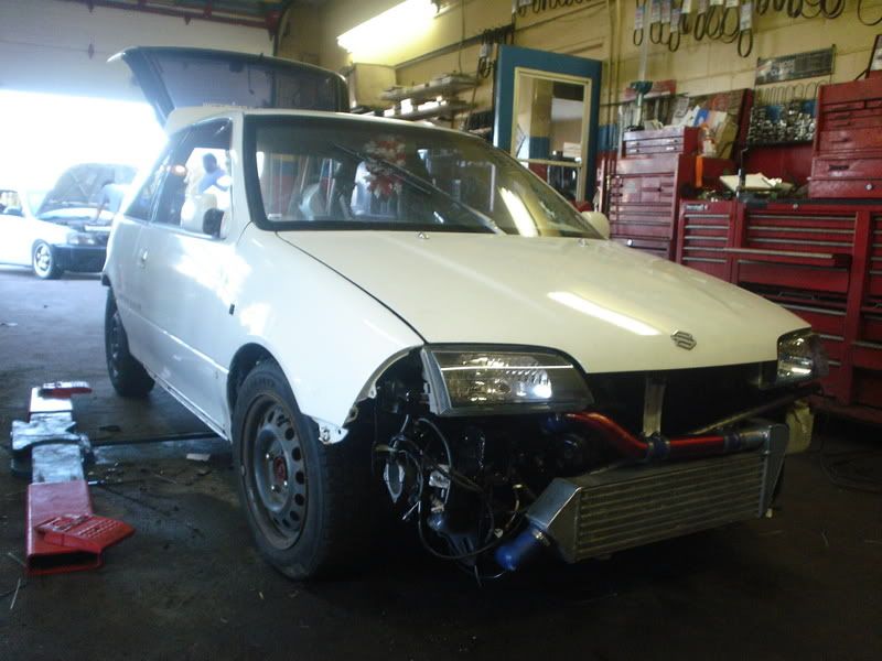

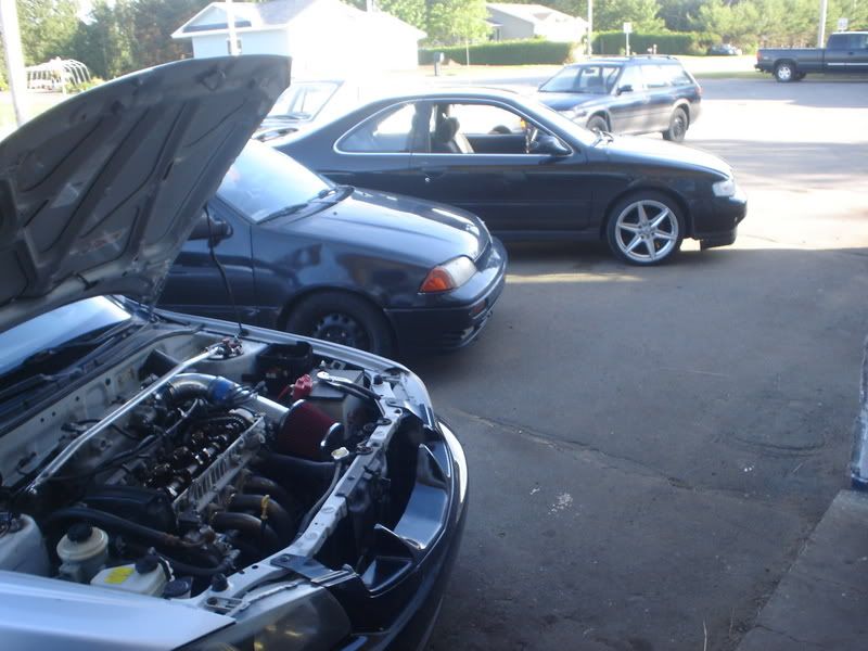

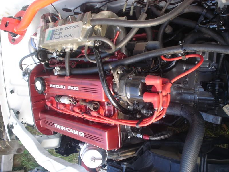

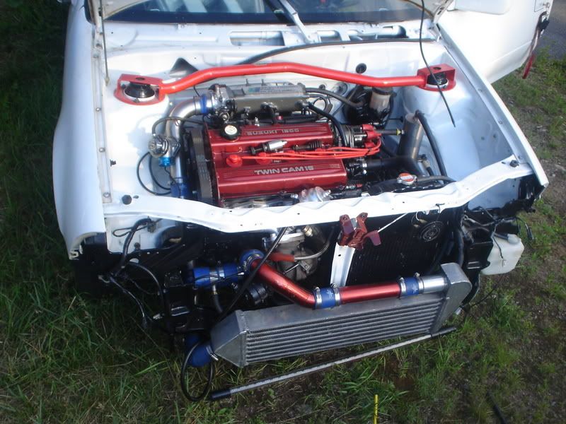

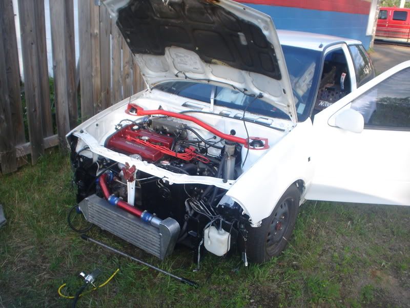

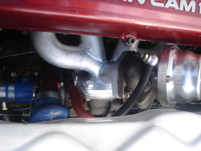

Le char avec le moteur et le turbo posé, dsl ya pas de photo du making off, j'avais oublier mon kodak

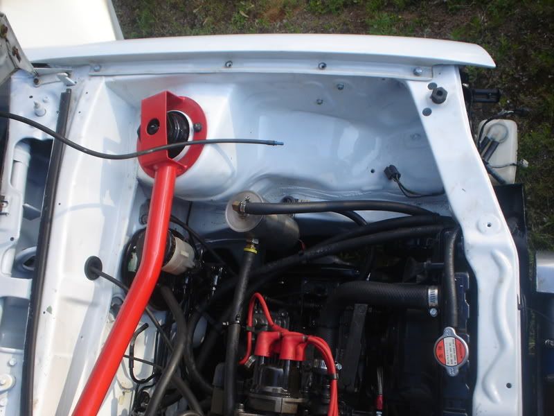

Oui Oui je sais ya des hose partout, on c'est cassé la tete pour enlever la couette de fils, pi asteru on voit inque des maudite hose, je vais faire le ménage cette été.

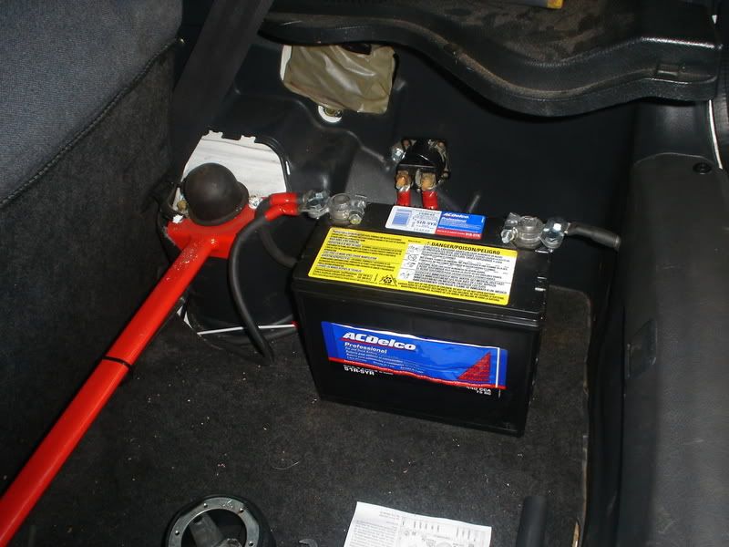

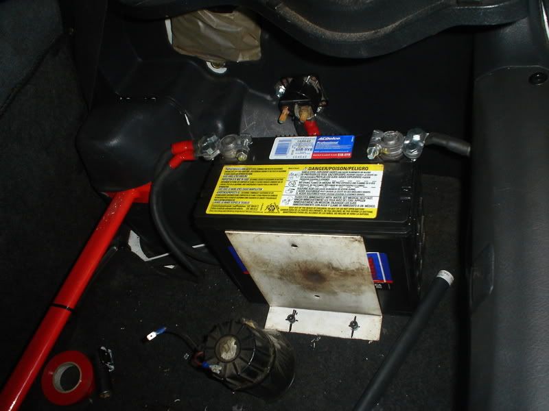

La batterie relocalisé

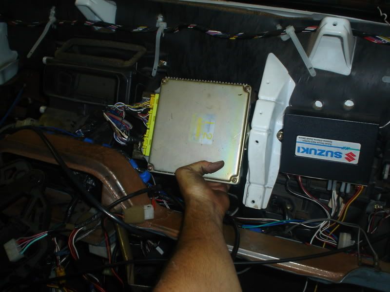

Une nouvelle place pour l'ECU

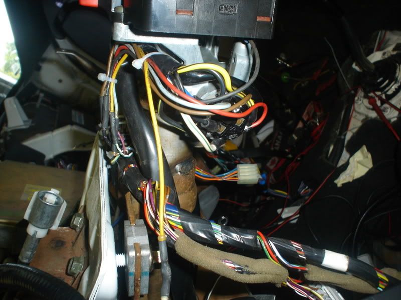

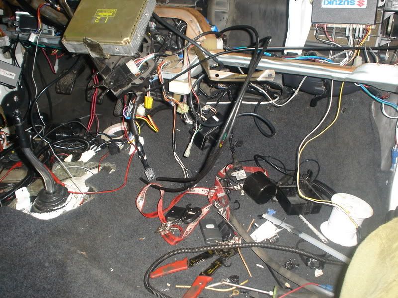

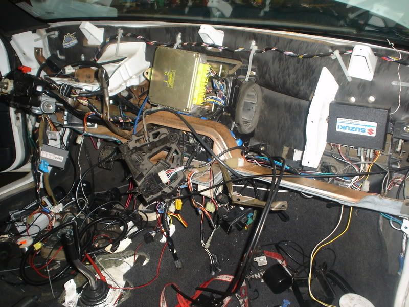

Et beaucoup, beaucoup, beaucoup de fil a passé....

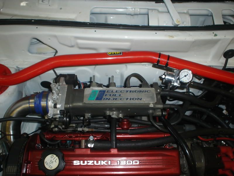

Un Régulateur d'essence......

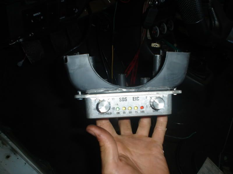

Un SDS pour controler 4 injecteurs supplémentaire

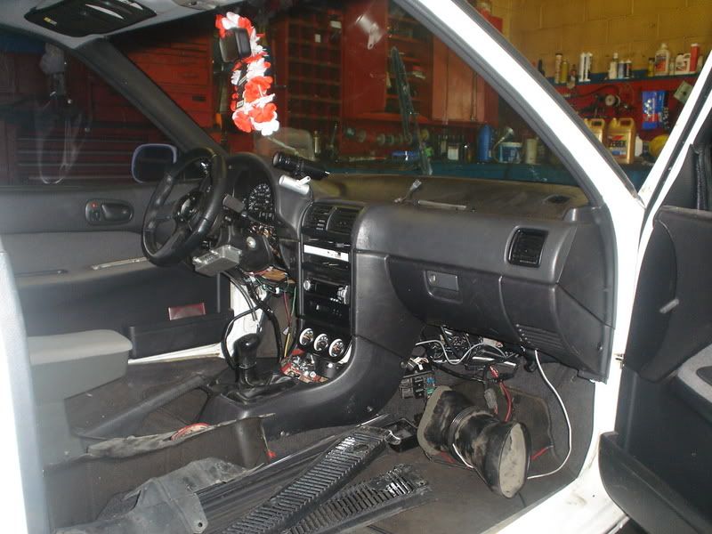

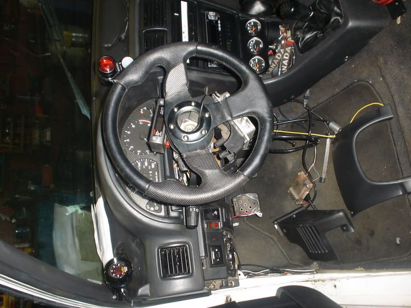

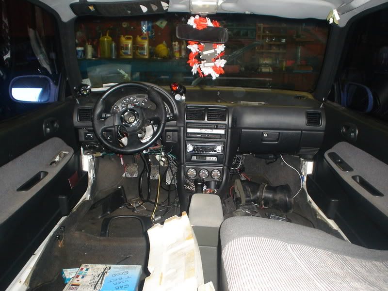

Le dash posé :)

c'est tu moé ou ta rajouter des fils?me semble que yen avais po autant quand jai fini ta couette( a moin que ca soi tes néon et fils de turbo timer et autre gugus) :?

oui oui oui, je l'ai essayer a 4 psi aujourd'hui car j'ai pas le SDS ni le Wideband encore alors il faut que je face attention, mais disons que en 2 le volant veut arracher quand je le pique un peu :twisted: mais j'ai hate de rouler avec.......pour vrai.....pass la ya un poste de police en face du garage et le char est un tentinet bruyant :(
Cette semaine, le gars de muffler va soccuper de lui, 2 1/2 tout le long de la ligne avec des coudes mendrelbend et la sortie double a l'arriere, j'ai hate d'entendre sa.....disons que pour l'instant sa cille po mal:)

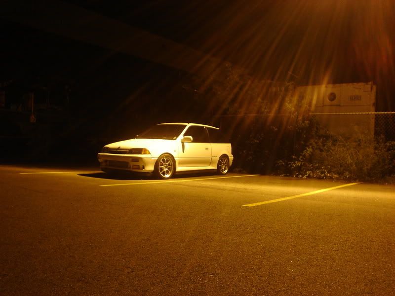

J'ai fait un petit photoshot a la shop......voici le résultat

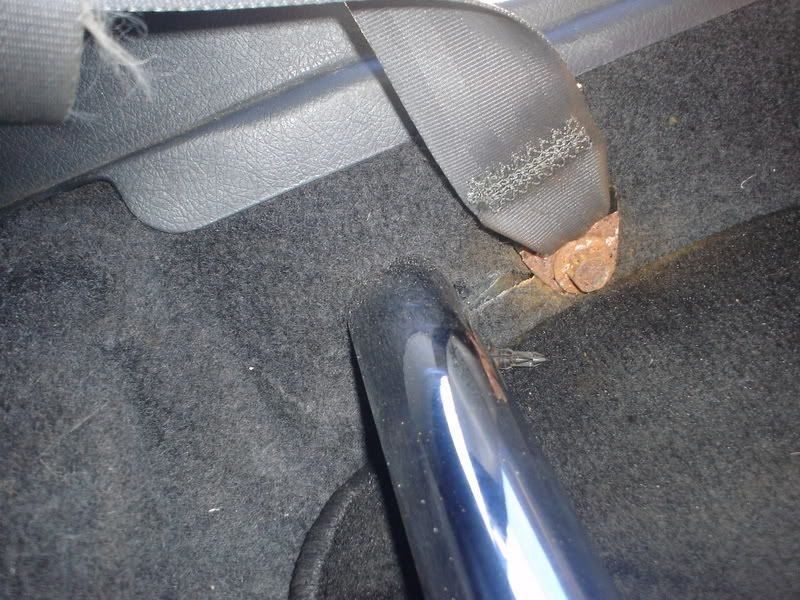

J'ai décider de solidifier un peut la voiture si je veut faire du lapping, c'est pas une cage mais bon c'est un bon début, j'ai installer plusieur bar a l'interieur de la voiture pour enforcir la coque, une entre les deux anneaux de ceinture arriere, une entre les dux anneaux de ceinture avant et une sur le plancher entre les deux bolt de ceinture (cross floor bar).
Voici celle d'en arrirere, c'est une bar de C-pillar de civic, j'ai du la racourcir de 6 pouce :shock: et refaire les filets mais sa fite numéro un.

J'ai aussi installer un instincteur, on sait jamais quand sa peut etre utile, je l'ai installer au plafond mais ce n'est pas aussi solide que je croyais alaors il va falloir que je trouve qqch de plus solide pour le fixer.

MessageMar 16 Oct 2007, 1:00 pm
attention j'ai connu quelqu'un qui c'est fait tué par son extincteur dans un accident!!!
quand le feu prend tu peut sauvé des vie avec ca mais y faut qui soit fixé solidement et loin de ta tete le reste du temp.
