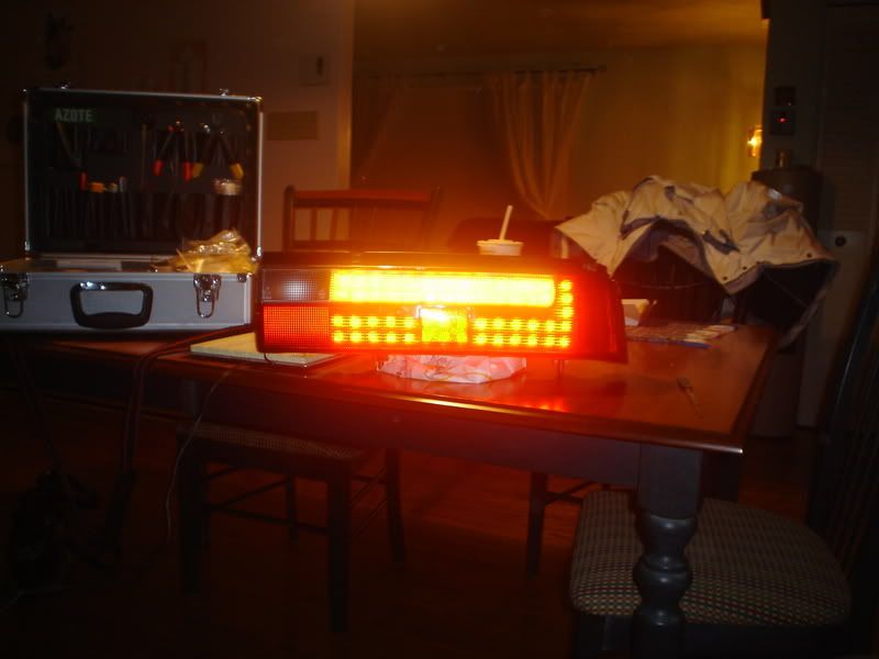

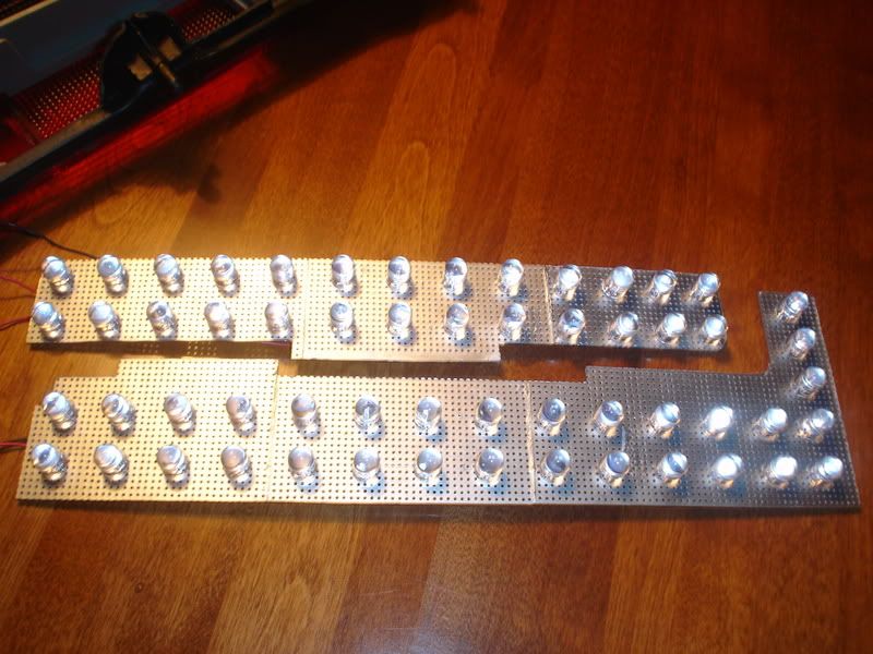

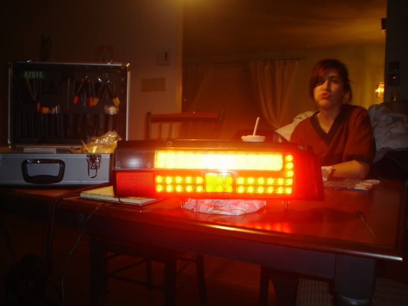

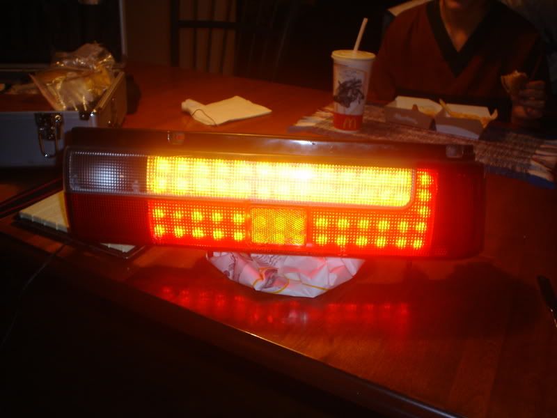

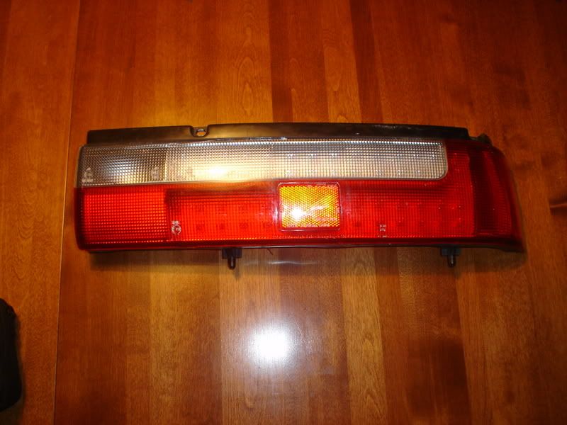

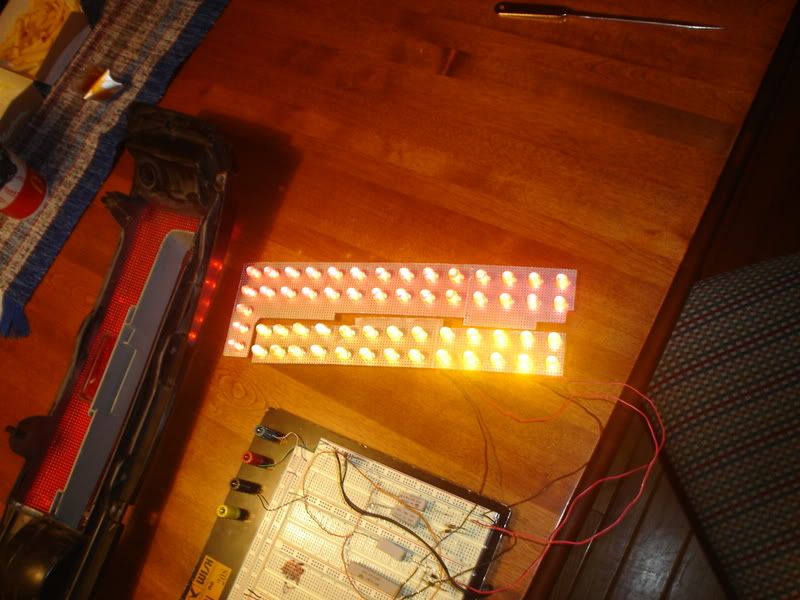

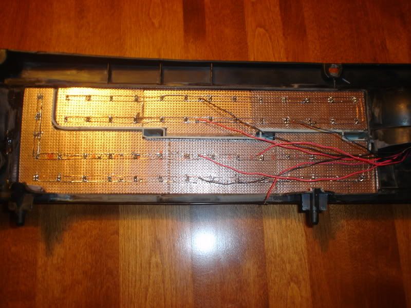

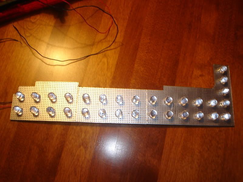

j'ai presque fini une des lumieres arriere, reste a finir le fillage et enlever tous les écritaux sur la lumiere.
rien ne vaut quelques photos :D
:oops: faite pas attetion a ma femme, elle est etrange parfois

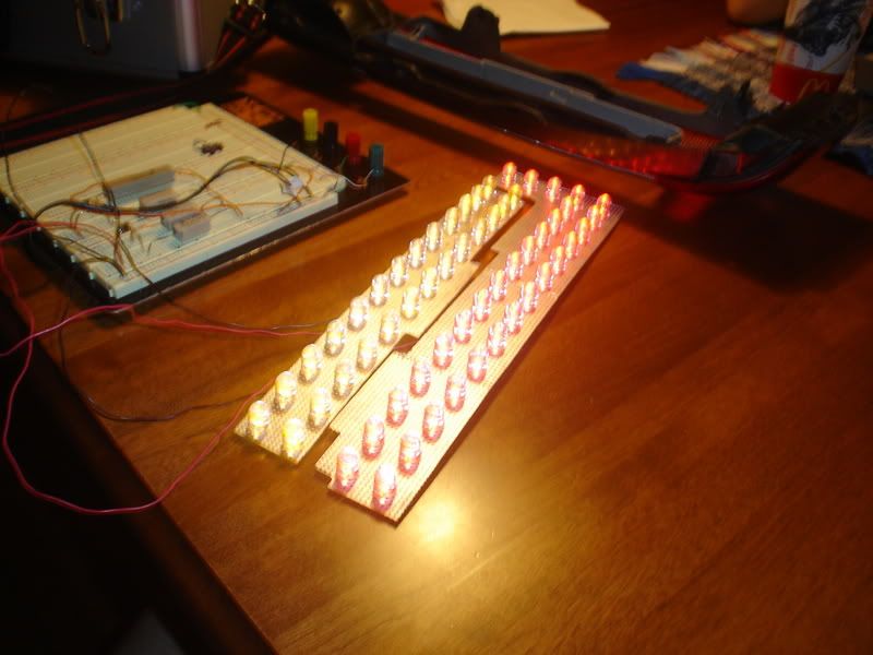

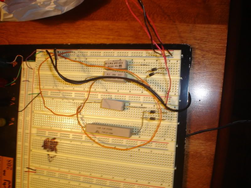

Reste seulement le circuit de puissance a finalisé et a installer sur une plaquette de circuit et installer un bo gros dissipateur de chaleur car une des résistance monte a environ 100 degré lorsqu'elle est alimenté assez longtemps

vraiment beau les lumieres, ton protoboard ya d'lair d'en avoir brulé un coup haha..

Swifter a écrit:vraiment beau les lumieres, ton protoboard ya d'lair d'en avoir brulé un coup haha..
:oops: :oops: :oops: haaa les folie de l'école, c'est sa qui arrvie quand on branche du 240VAC sur un proto board :wink: :lol:

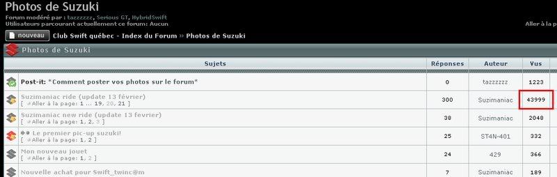

YESSSER on lache pas la patate déja 43999 visiteur j'aimerais bien taper le 50000 un jour, peut etre cette année si je mes des photos plus souvent.

malade les lumieres ,, mais ta tout plogué ça en parallele ???
moi j'aurais fait des series de 4-5 pour ploguer du 12 v direct sans mettre de grosses resistance dameme ,,
au lieux de baisser ça a 2-3v
comme ceux d'une lumiere aux diodes acheter
si t'en pogne une claire tu vas voir les resistance dedans
