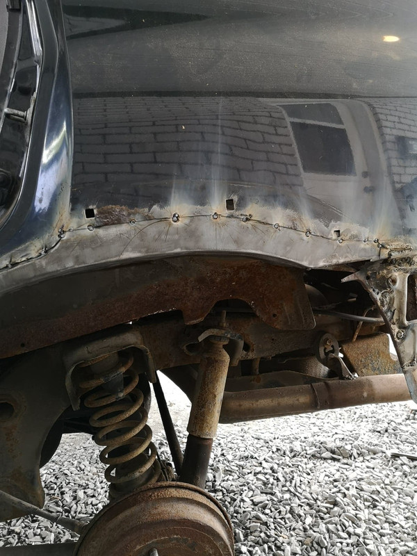

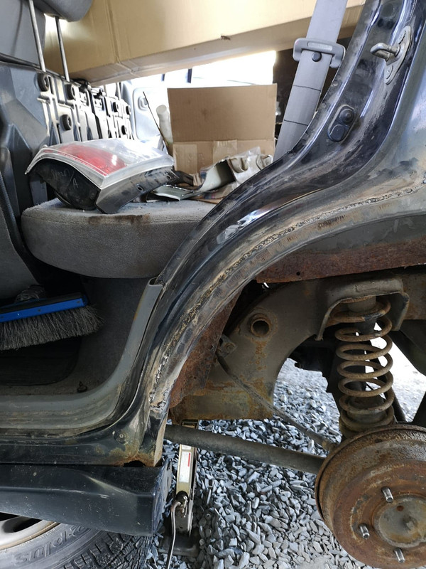

Il s'est passé quelques trucs depuis le dernier post. À vrai dire, il se passe quelque chose à tous les vendredis. Mon père fait la tôlerie et achève. Je devrais pouvoir faire ma partie bientôt. Entre temps, j'ai relié mes fogs de Sunfire au circuit du Grand Vitara et ajouté le relais et la switch au circuit aussi. Tout fonctionne comme un kit de fogs oem. J'ai aussi déniché des taillights clear, un aileron, et l'intérieur en faux bois sur le même XL7 qui a fourni la switch et le relais des fogs à la scrap. C'est des niaiseries, mais j'ai toujours voulu un limited... :lol:

Oui le père fait de la bonne job! Actuellement c'est terminé pour le retôlage, faut je fasse des photos et que je commence ma partie de la job. En fin de semaine je suis probablement à un meet alors je crois que ça va attendre encore. Si je peux pas avoir mon congé je vais travailler la-dessus jeudi et vendredi. :P

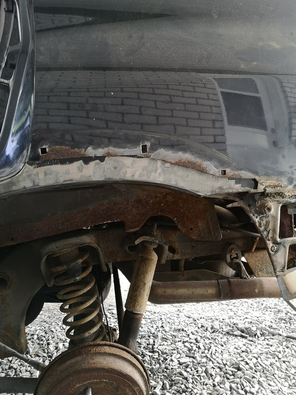

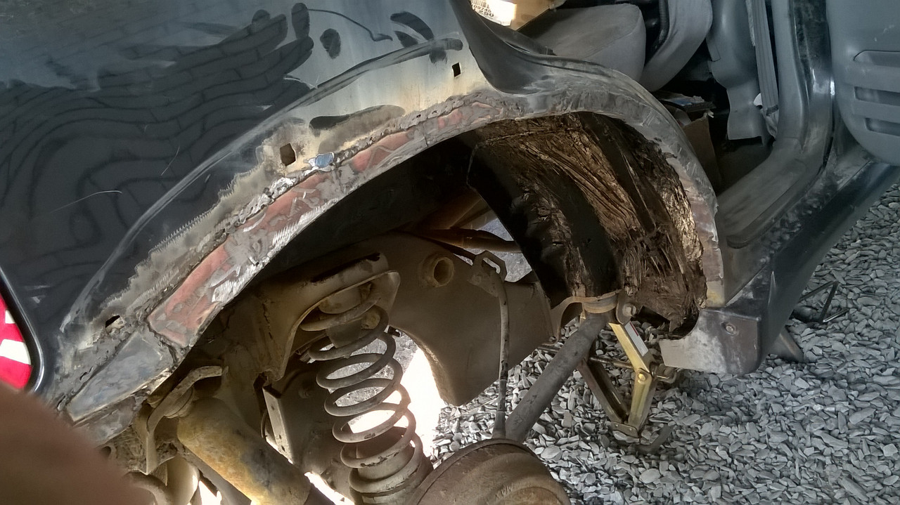

MessageVen 26 Juil 2019, 9:49 pm

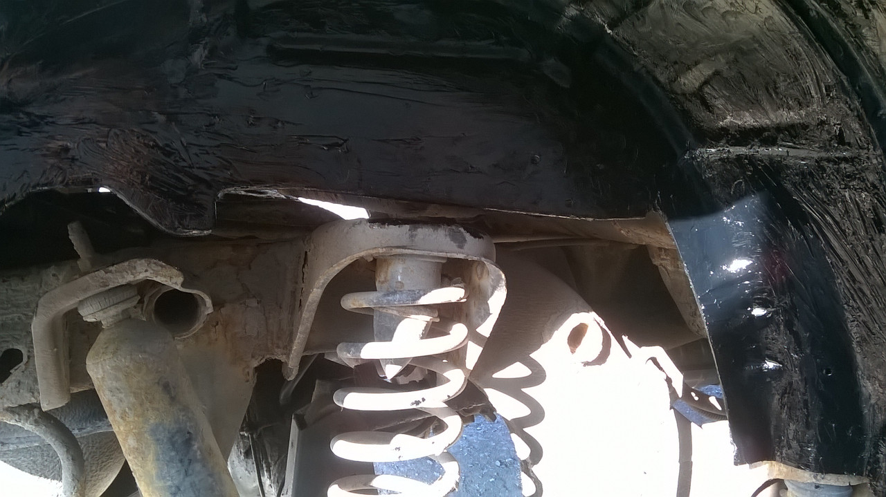

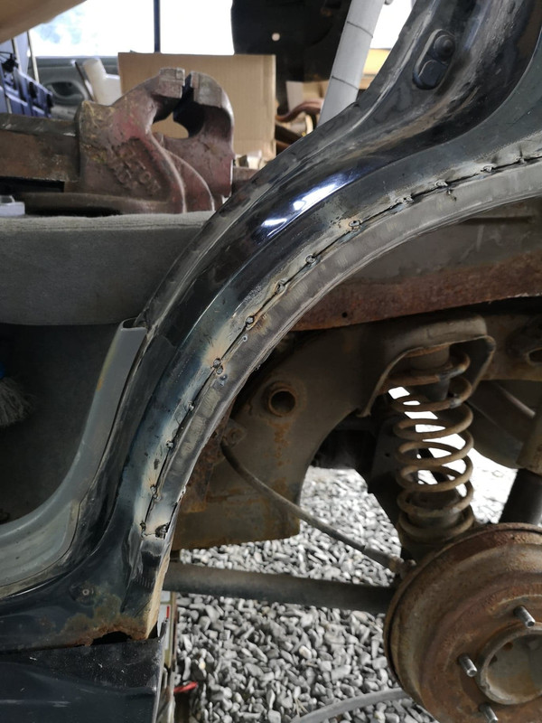

Donc la dernière aile arrière est finie de retôler. J'ai aussi nettoyé et protégé le puit de roue du côté passager. Ça fait bien de l'euréthane à windshield mais faites pas comme moi, mettez des gants. J'ai du me laver les mains pendant 3 heures certain et j'en suis pas entièrement venu à bout. :oops:

MessageMer 07 Août 2019, 3:04 am

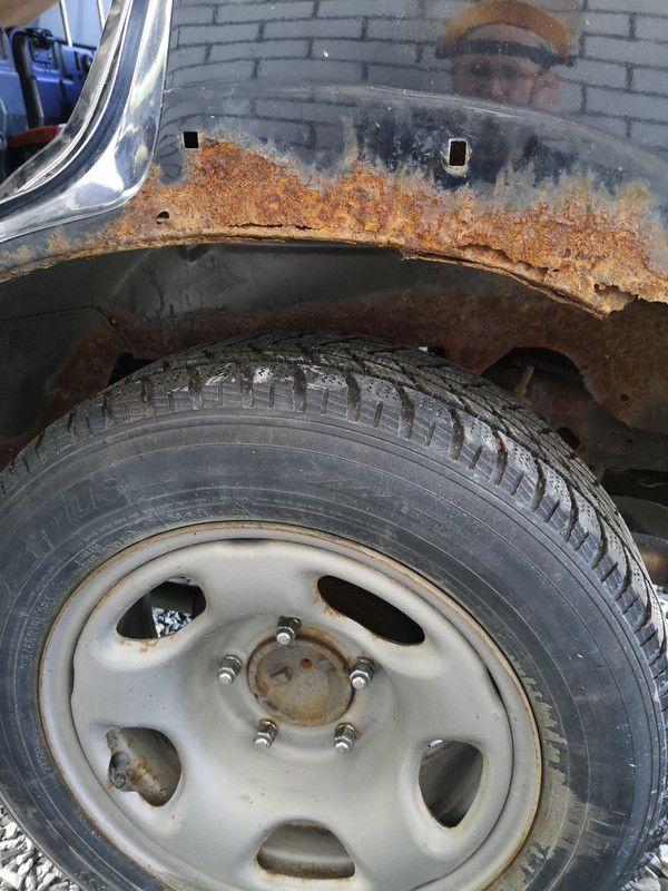

Ça avance à pas de tortue, j'ai l'impression que mes jours de congés sont jamais libres pour me permettre de travailler dessus. Je fais ce que je peux à l'heure ou je suis libre comme ce soir où j'ai poli mes nouveaux taillights de 2004-2005. Le puit de roue côté chauffeur est recouvert comme l'autre depuis le dernier post et je prévois en mettre un peu plus pour être sur de bien sceller et protéger le tout.

MessageMer 14 Août 2019, 12:06 am

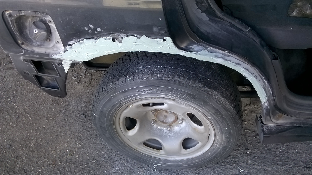

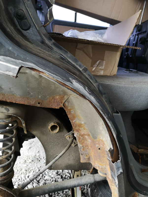

La peinture s'en vient. Je crois que c'était la dernière batch de putty. Va rester à sabler ça une dernière fois. Ce sera pas parfait mais ça va être recouvert de colle à windshield et de ce plastique de tour d'aile qui tient sur des brackets et pins qui causent de la rouille normalement. J'essaie de donner une go pour finir bientôt, y commence déjà à faire froid et je vois l'hiver arriver à grand pas.

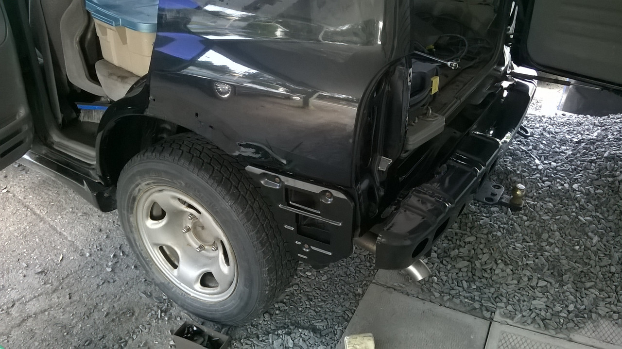

Ça achève pour cette année, j'ai complété la peinture et fait une grosse partie du ramanchage aujourd'hui. C'est pas à mon goût mais les plus gros défauts vont être recouverts et j'ai pas sablé à l'eau pour faire des dégradés encore alors...
