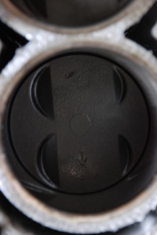

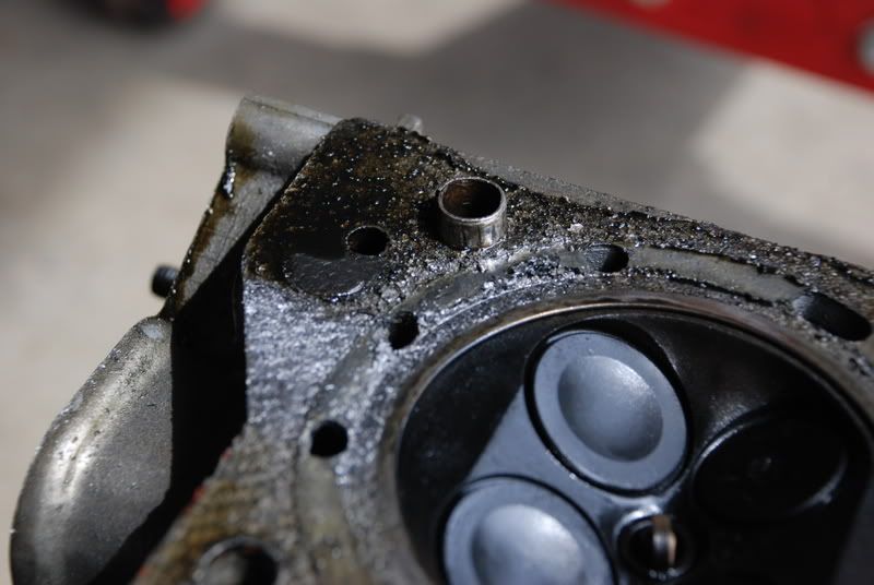

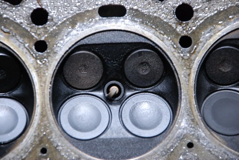

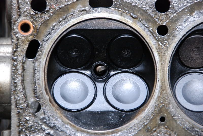

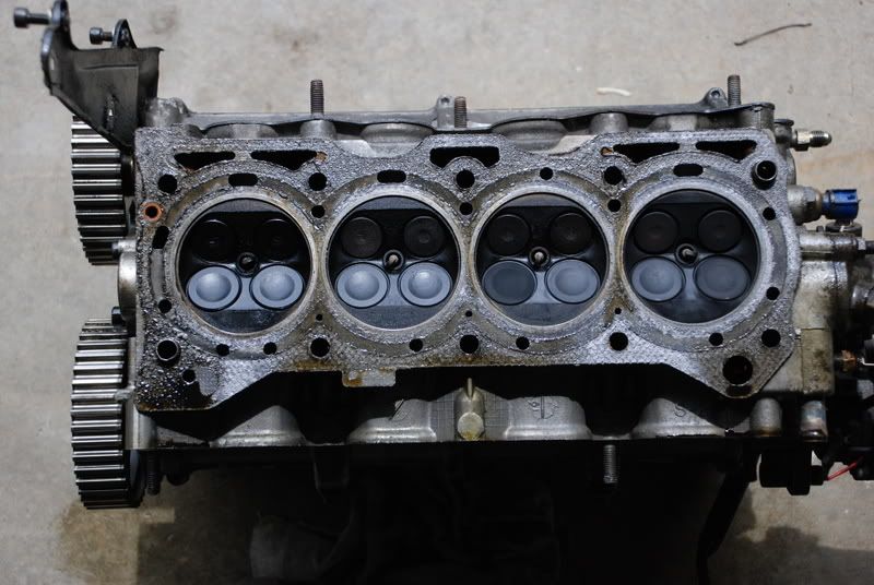

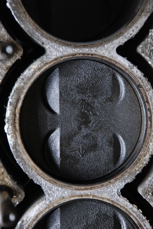

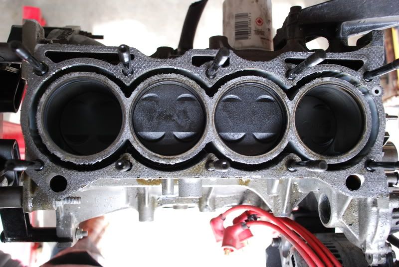

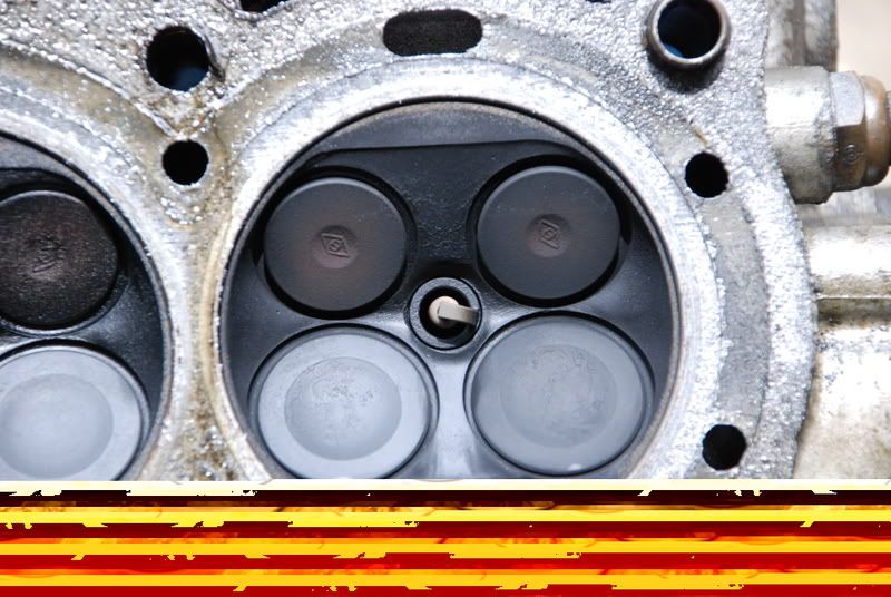

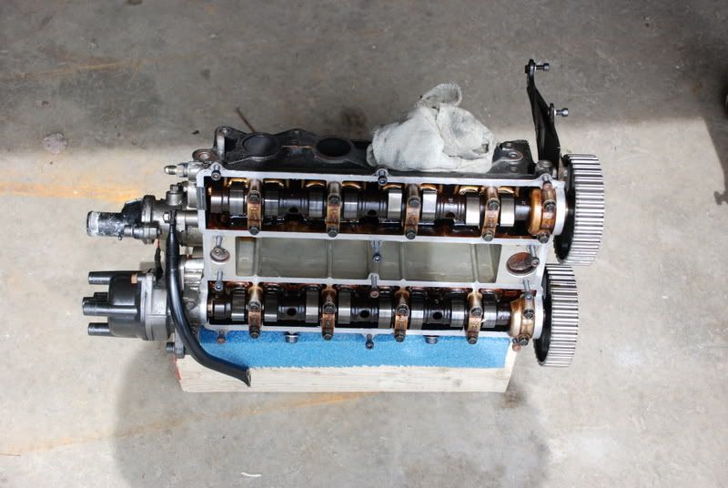

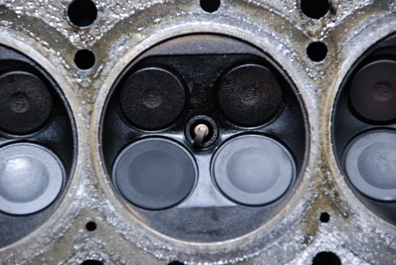

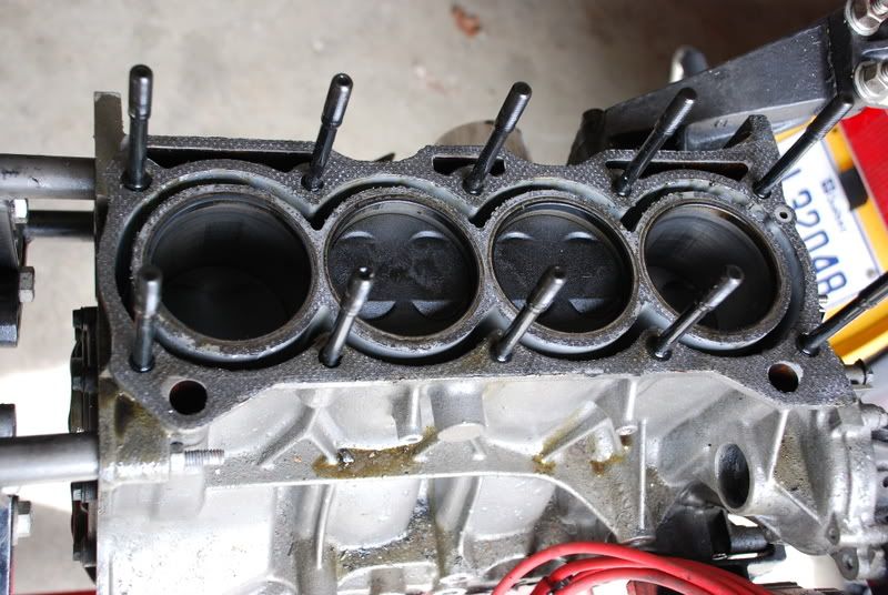

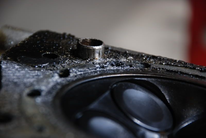

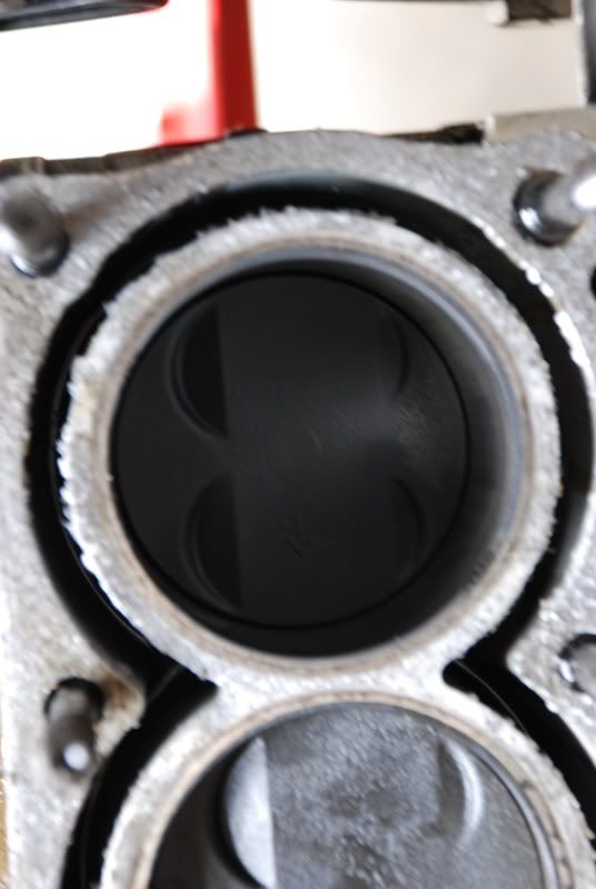

Bon....j'ai defait la tete de sur mon vieux moteur a matin......c'est ma premiere expérience avec un moteur sauté, alors si quelqu'un peut m'éclairé...parce que j'ai rien trouver de suspect apart une bulle dans le gasket de tete. :help:
Les cylindre sont dans l'ordre...
La tete....
Des photos de mon gasket, dan sle coin du cylindre 4 il avait l'air gonflé
dsl pour la photo du cylindre 1 (tant pour la tete que pour le block)...j'ai eu des diffculté avec ma pilicule...hihihi :mrgreen:

C'est quoi pour toi sauté? il n'avait plus de compression? Gasket de tête ( prestone, chaleur? ) Avait-il grippé?
Re: Suzimaniac ride (update 8 mai)
MessageSam 10 Mai 2008, 4:18 pm
C D C a écrit:C'est quoi pour toi sauté? il n'avait plus de compression? Gasket de tête ( prestone, chaleur? ) Avait-il grippé?
Il boucannait blanc, il pissait l'huile tout le tour du gasket de tete, a la fin il ne partait plus du tout.....mes tuyau d'intake étaient plein d'huile, il boostais pu.......moi je pensait que un piston avait fondue.
quand je startais il virais comme si il avait pus de compressin du tout.
MessageSam 10 Mai 2008, 4:32 pm
C'est pas évident voir si le block est bon juste a l'oeil comme ca. Voie a ce qu'il soit facilement tournable a la main, et verifie l'étanchéité de la tête!

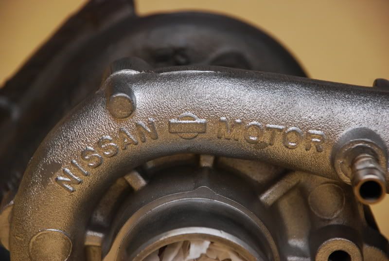

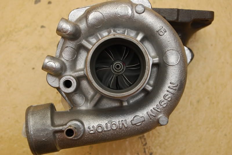

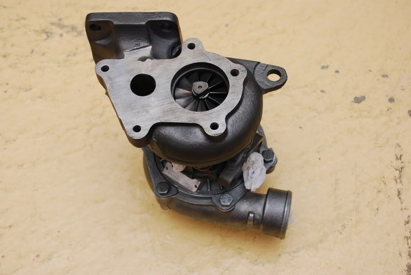

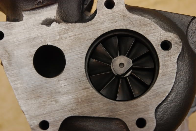

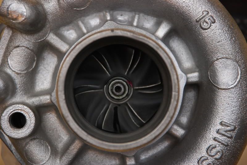

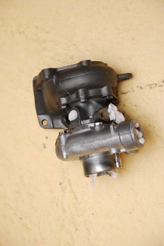

le turbo a l'air de quoi?
MessageLun 12 Mai 2008, 9:56 am
turbofly a écrit:le turbo a l'air de quoi?
il étais scrap..(il avait du shaft play pas mal)...dodge est en train de le refaire avec un nouveau coté froid un peu plus gros.
le bloc vire super bien.....mon pere a regarder sa et il crois que c'est seulement le gasket de tete. J'avais un gasket jobber l'année derniere, est-ce que je serais mieu avaec un gasket suzuki.?

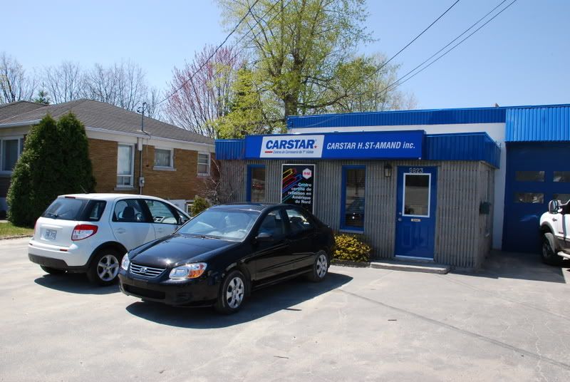

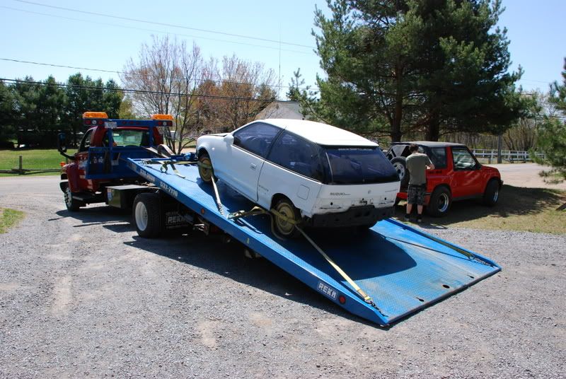

Mon bébé est enfin partie au bodyshop :D .....il a quitté le domicile familial mardi passé.
Le départ
Le trajet
L'arrivé
Mon carrosier

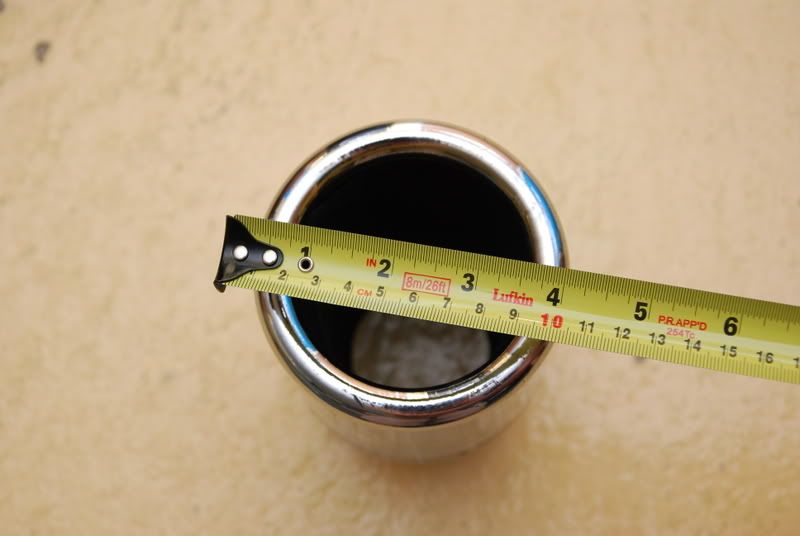

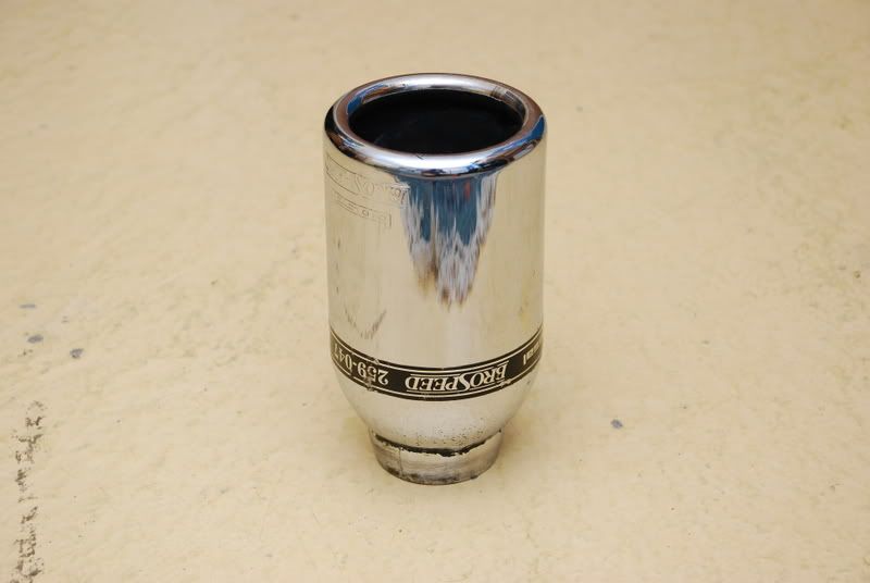

J'ai poli mon embout de muffler, je l'ai essayer dans le bumper, elle épouse parfetement le trou de sortie. Sa va lui donner un style a la SSGTI

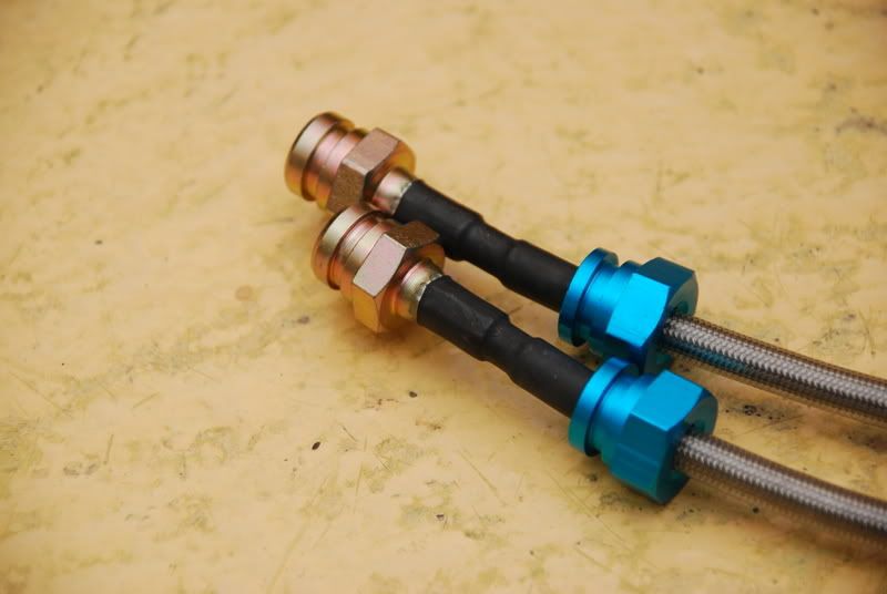

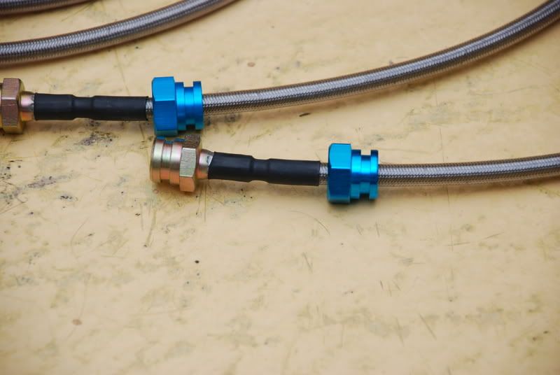

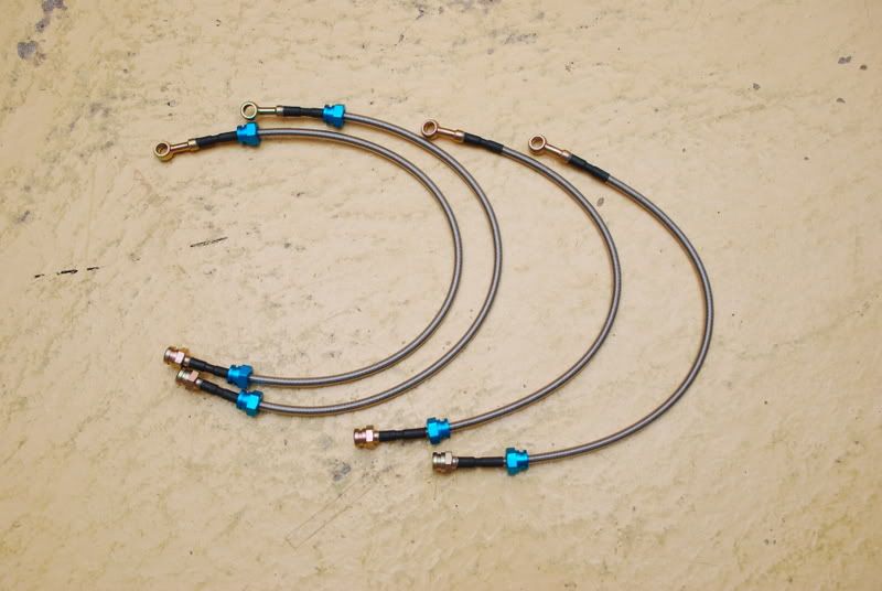

Des lignes a brake en stainless tressé......
Ya qqn qui peut me dire a quoi serve les ''kidi'' bleu sur les lignes

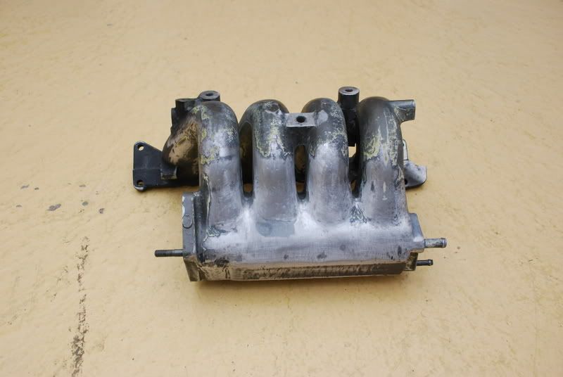

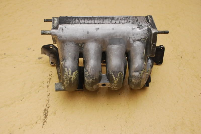

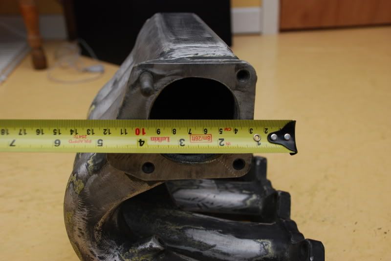

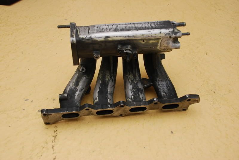

J'ai fini mon intake, reste juste a la peinturer. J'ai rempli les trou avec du allmetal, parce que les gars de soudure mon dit que sa se soudait tres mal un intake stock parce que c'est pas de l'alu, pas de l'acier pas un metal, c'est plus comme une bouette de font de cuve qu'ils ont couler dans un moule :?
Je suis embété pour la couleur, gris charcoal comme l'année derniere ou aluminum.......et non je la poliré pas :wink:

Si les ''kiddy'' bleu sont amovible,,,sa doit surmant pour les fixé sur les amortisseur avnt ou les bras de suspension pour l'arriere

B'en non c'est pour faire beau! :lol:

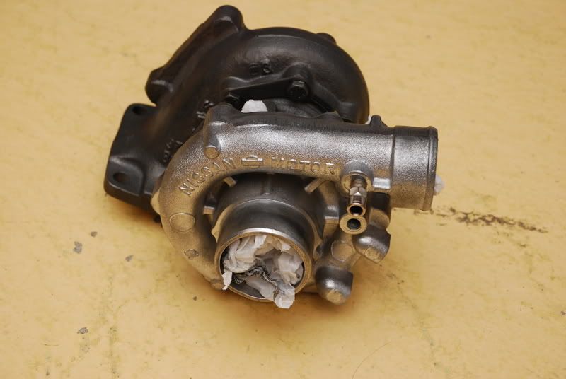

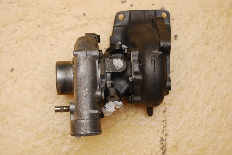

Sam ma fais une surprise aujourd'hui, il ma descendue mon turbo de MTL, tout frais rebuild avec un cté froid un peut plus gros 8)

dohc1.6t a écrit:hey g dejas vu sa se turbo la moi lol
oubli pas de viser le fiting quick conect ...mais je pense que c pas le bon tread ...tk check sa ,de toute fasson va falloir tu le slack le turbo pour le clocker a la bonne place
ouin, va falloir je le tourne de 80 degré environ, comment je fais sa. Je fais juste slacker les bolts et je le tourne a main :?: :help:
