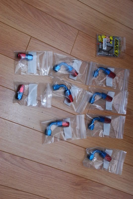

qui dit mieux
des pieces de char de summit racing equipement....
envoyé par USPS à Gabriel St-Onge 8)

facile, il y a du papier à bulles dedans 8)

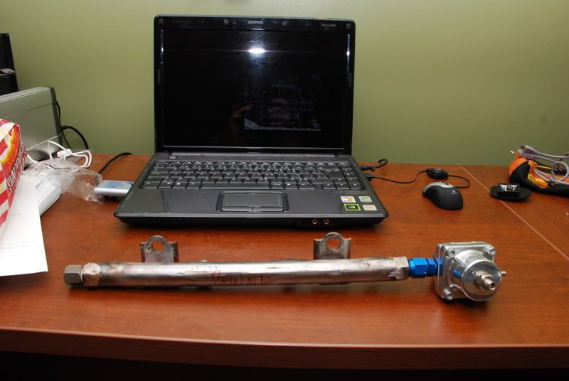

ok des indices......ya 19 items dans la boite, 18 vont sur mon char et 1 s'en va au gagnant :D
ce sont tous des pieces qui on rapport avec mon moteur, yen a 14 qui sont directement lier a l'ajout du turbo.
bonne chan! :P

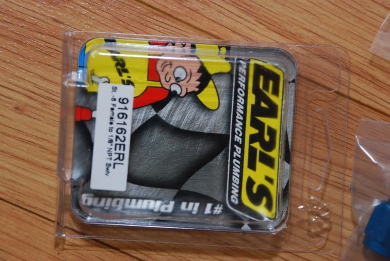

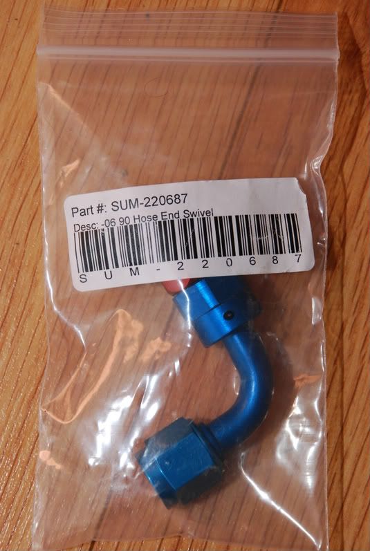

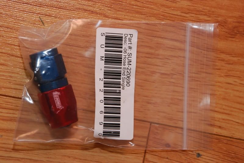

des fiting a fuel dash 06
Re: Suzimaniac ride (update 19juin)
MessageMer 09 Juil 2008, 6:18 pm
Serious GT a écrit:des fiting a fuel dash 06
Aeroquip 8)

il on pas sa eu il on du (Russell )

10 sur 18 papy, 8) , tes trop fort
la prochaine, je l'ai sortie de la boite
Mais y manque 8 items
injecteur

hey c'est pas juste,tu lui a dit sur MSN :x
MessageMer 09 Juil 2008, 7:03 pm
no-speed-limit a écrit:hey c'est pas juste,tu lui a dit sur MSN :x
il ma surement bloquer parce que je le vois pas sur msn :(
sa serais tres logique mais c'est pas des injecteurs :mrgreen:

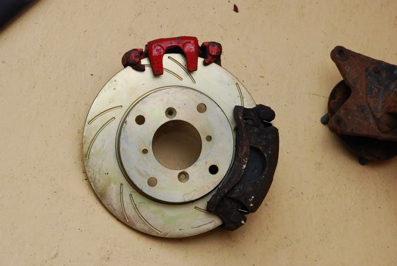

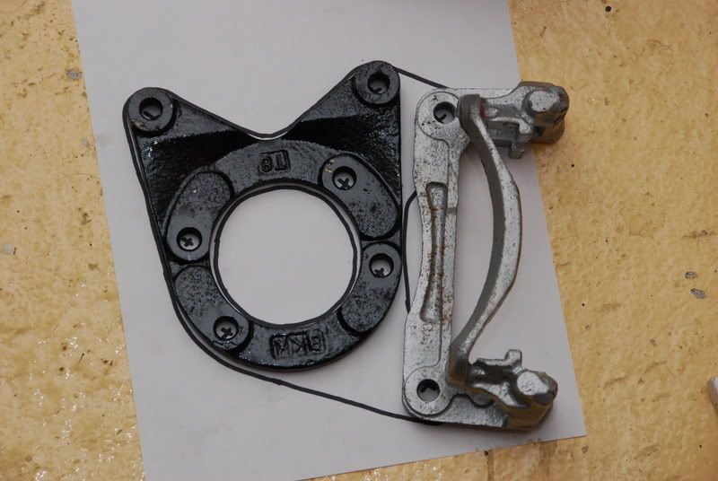

J'ai fait un nouvelle achat, des calipers de Acura Integra type R
On peut voir le caliper ITR a gauche et celui de swift a droite. Il y a un hic, mes disque ne sont plus assez gros :mrgreen: ......solution, des disque plus gros:
- Nissan Altima 1993-2001 (diametre de 282mm, hauteur de 49,2mm, bore 66,1mm)
- Acura Legend 1987 (diametre de 282mm, hauteur de 51,2mm, bore 64,15mm)
- Honda prelude V-Tech 1992-1996 (diametre de 282mm, hauteur de 47,1mm, bore 64,10mm)
en comparaison avec les disques de swift
- Suzuki Swift GT 1989-1994 (diametre de 250mm, hauteur de 50mm, bore 60,1mm)
Pour en arriere, des disque ventilé avec des calipers avant et l'assez les caliper arriere pour le frein a main.

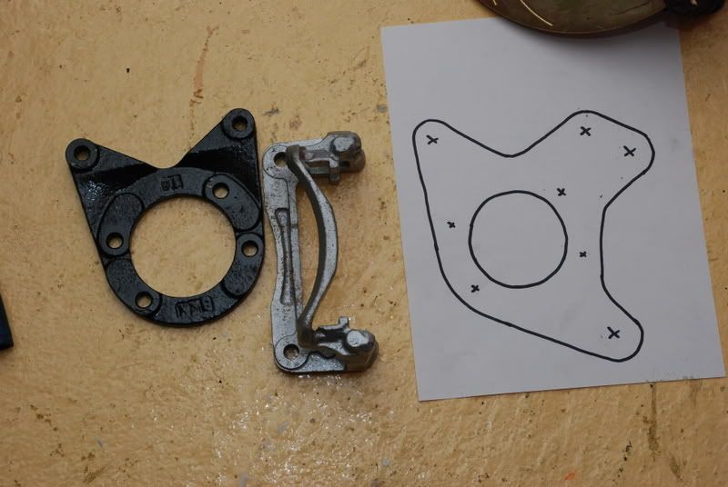

Des photos de la bracket qui je vais devoir faire pour fitter tout sa.....
