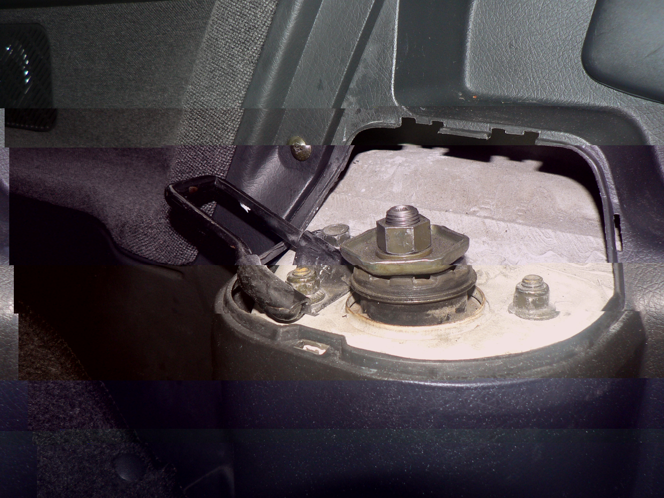

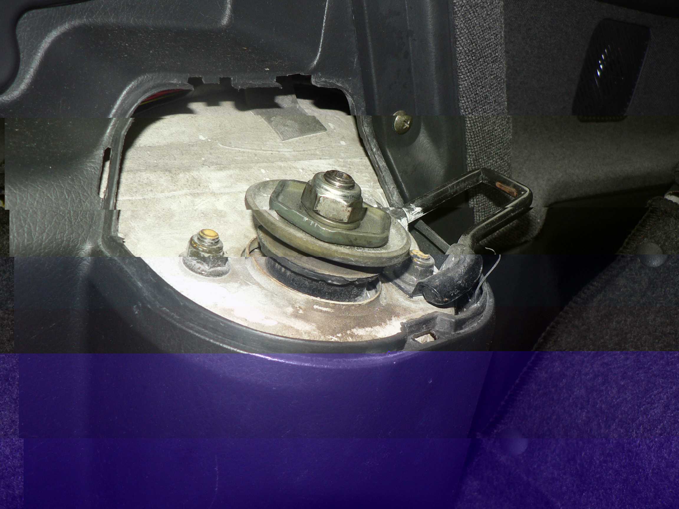

En regardant attentivement j'ai remarqué quelques petites choses intéressantes.
Quelqu'un peut trouver l'erreur?
Support suspension arrière gauche.
Si on compare avec le coté droit:
Support suspension arrière droit.
On peut remarquer qu'un spacer n'est pas à sa place sur le coté gauche, il devrait être sous le support comme sur la photo ci-dessus et non par dessus.
