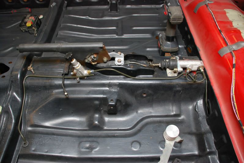

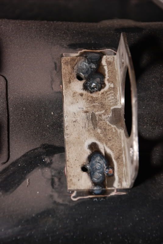

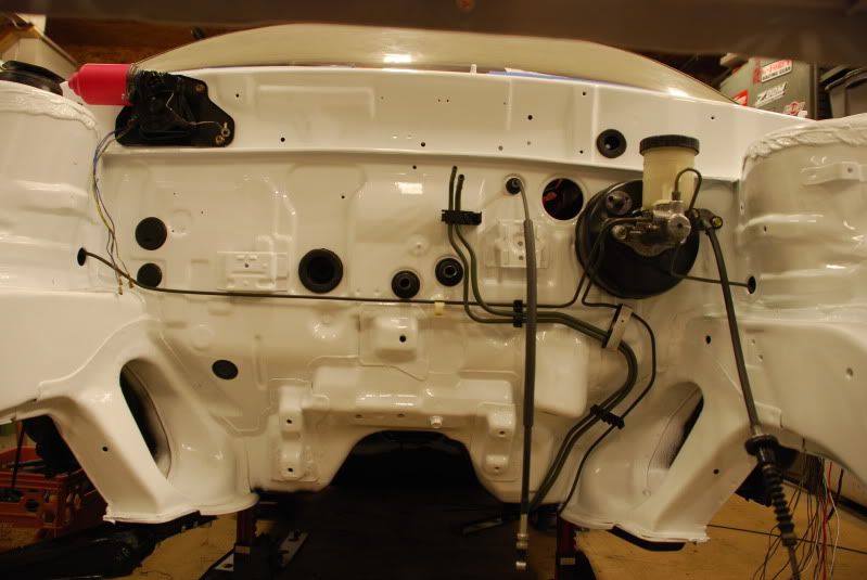

Petit update .... du maudit petit zigonnage :)

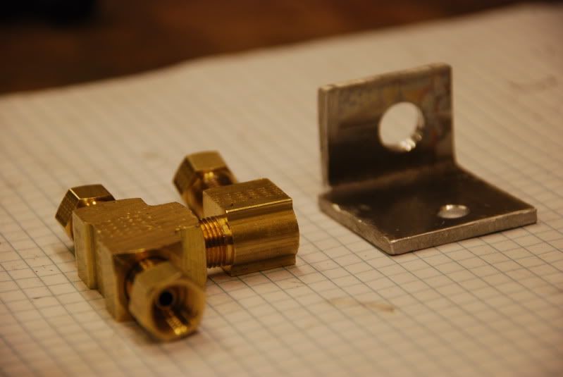

Nouveau joint pour les lignes de frein arrière (celui près de la tank a gaz), avec la petite bracket custom pour le vissé dans le frame.
Piping de frein en devenir :D

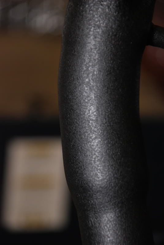

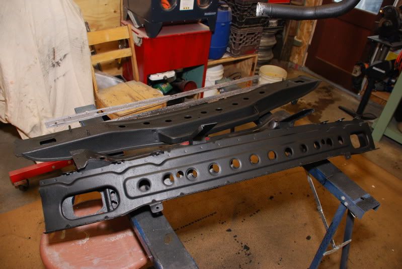

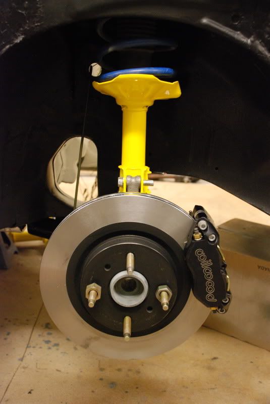

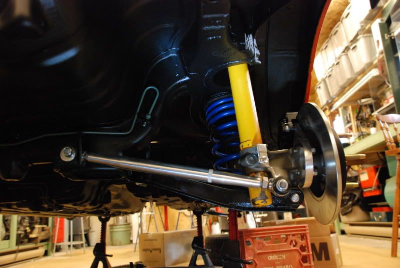

Une petite évolution cette semaine, j'ai fait sand blaster les renforts de bumper et je les ai ensuite peinturés avec du bedliner. J'ai bien le résultat, sa donne une texture wrinkle comme mon couvert de valve.
J'ai peinturer le chapeau des disques de frein, je trouvais que sa ne fesait pas beau tout en sylver. Me reste a faire les 3 autre disques et les faire machiner.

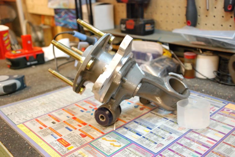

J'ai assembler les hubs arrières. OUI TONIO, il a fallu que je modifie les supports d'étriers car les bandes de roulements frottaient sur celle-ci.

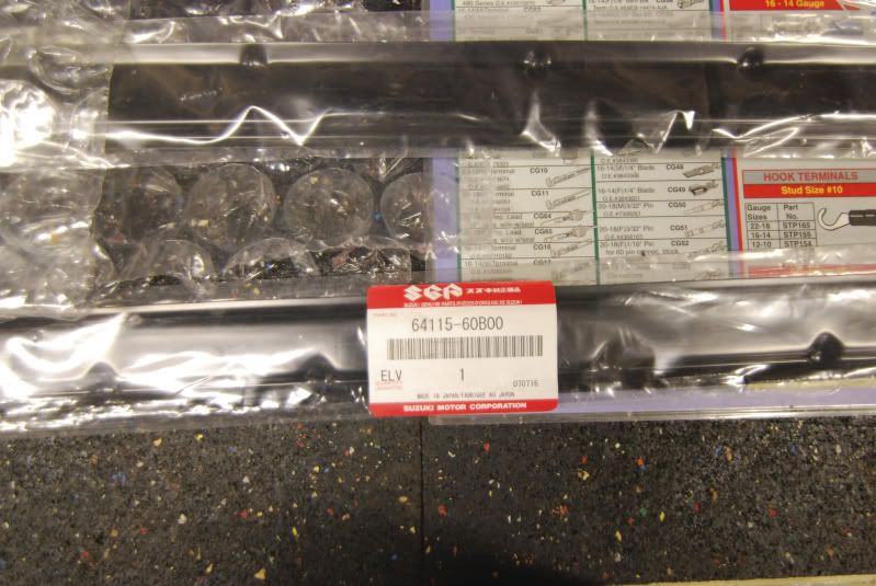

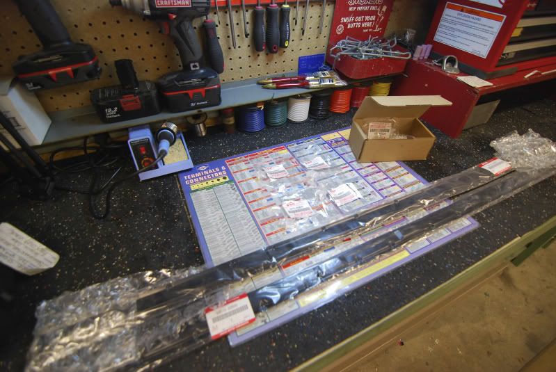

Merci a Turbofly pour tout le beau stock!!
Support de jupe latérale flambette

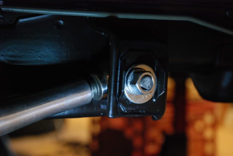

Clip pour les hoses a brake

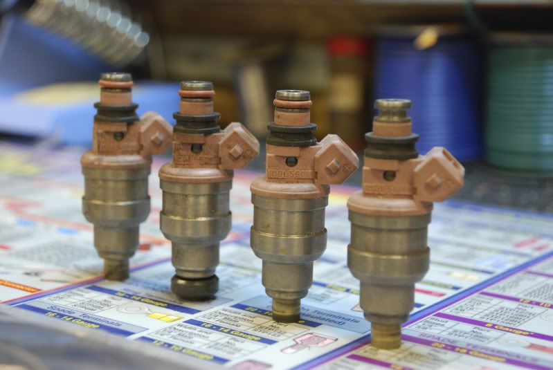

Injecteur 560CC de Evo 8.

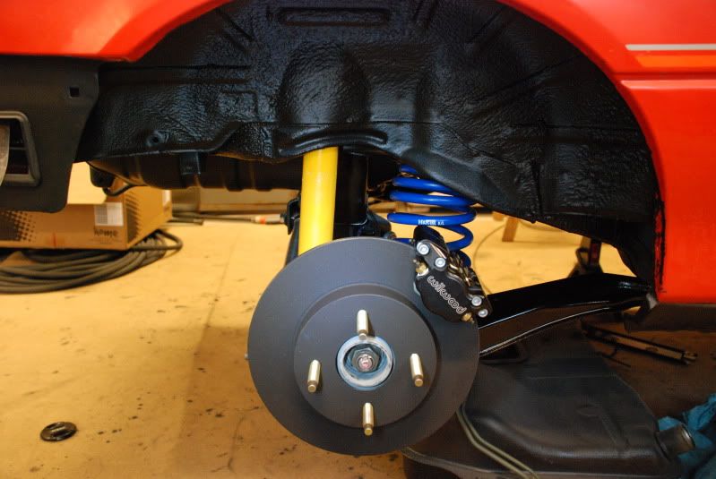

MessageDim 11 Mars 2012, 6:02 pm

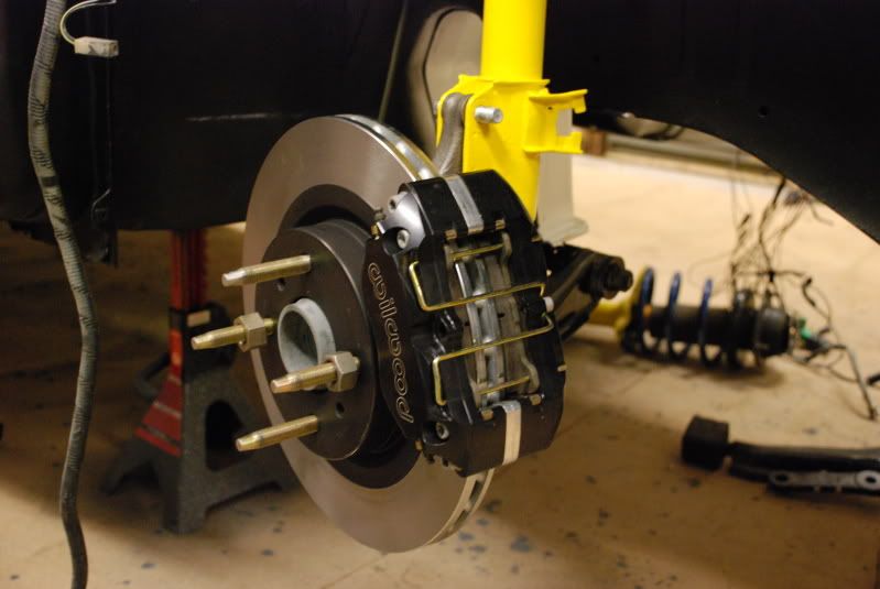

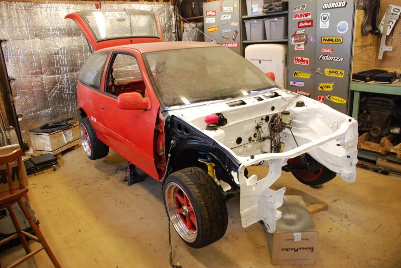

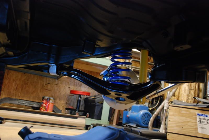

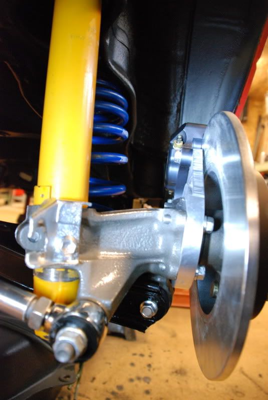

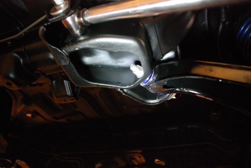

Suspension arriere, partiellement complété. Ne reste qu'à faire tourner les disques et aller chercher des o-ring pour centrer mes disques de frein.
Demain je devrais l'assoir sur ses roues et voir le fitment des roues a l'arriere :D

les injecteurs c'est tu peak & hold ca?
faudrais ben j'men dégotte des plus gros moi avec..
Re: Suzimaniac ride **2k12 edit**
MessageLun 12 Mars 2012, 8:38 pm
c'est des injecteurs d'EVO 8-9, 560cc p&h. pas trop difficile à trouver

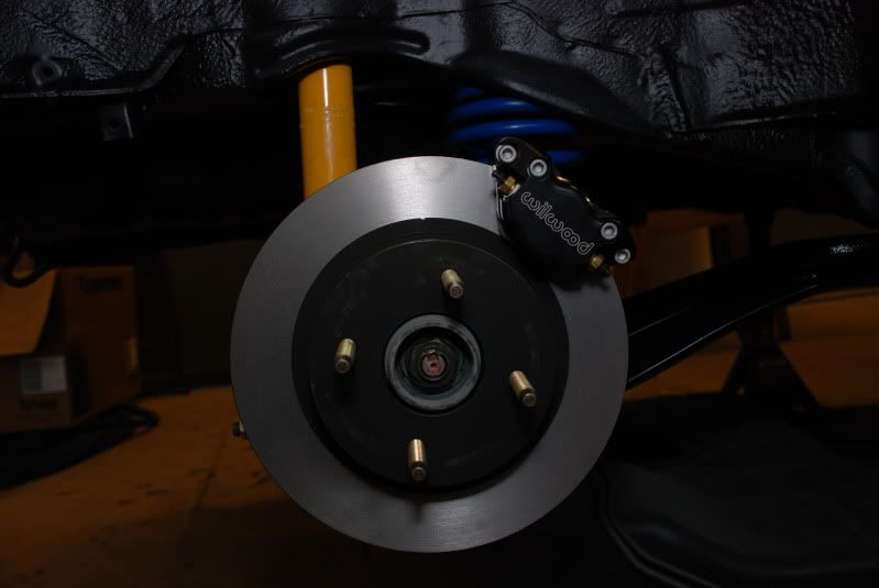

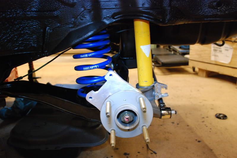

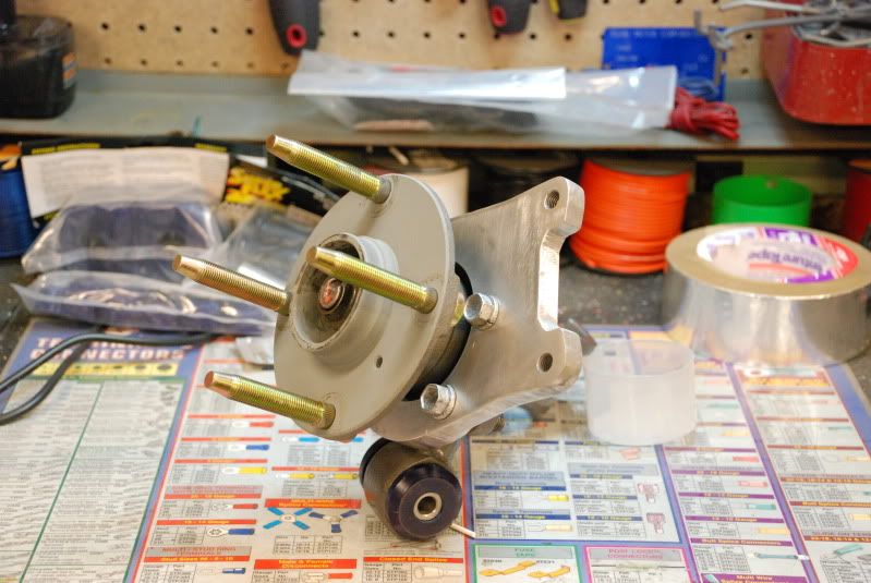

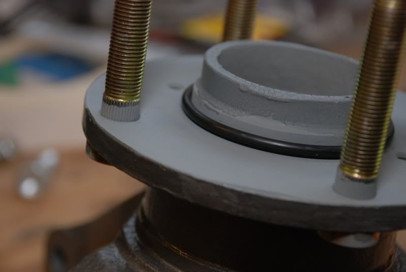

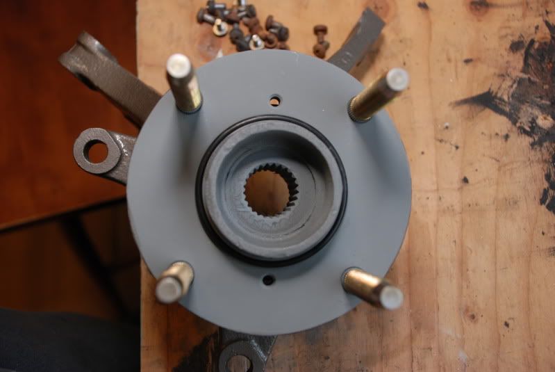

Solution pour centrer les disques de frein sur les hubs
Disques arrieres en place

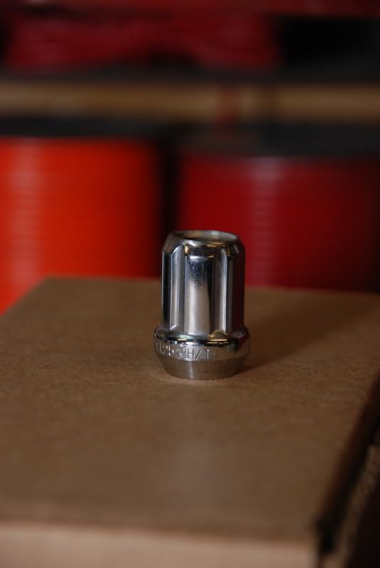

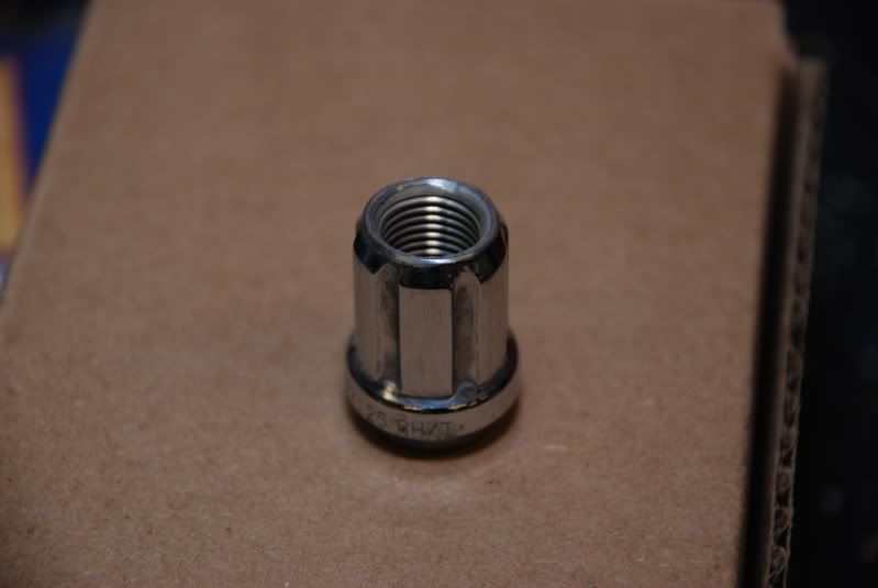

Nut de roues custom ... ya rien sur le marché donc il a fallu que j'improvise :D

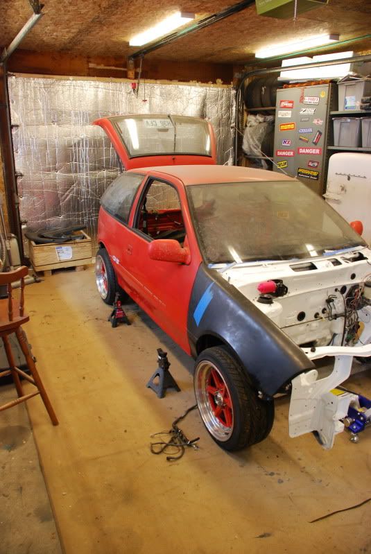

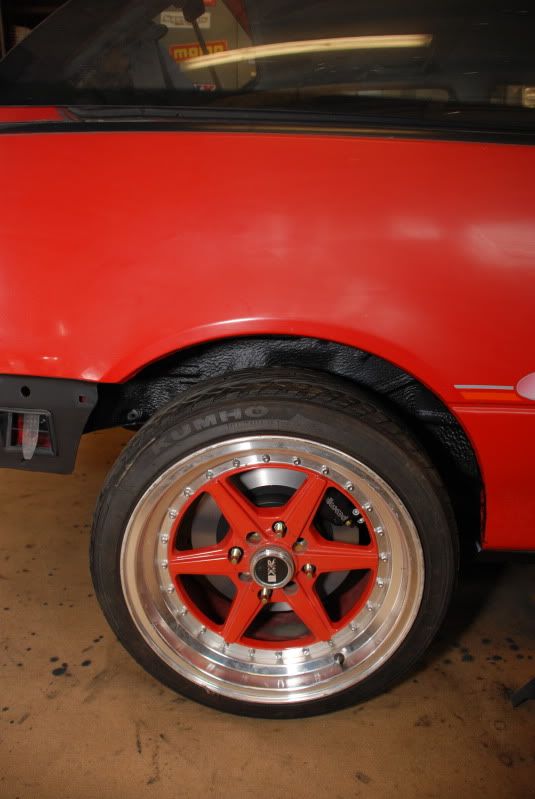

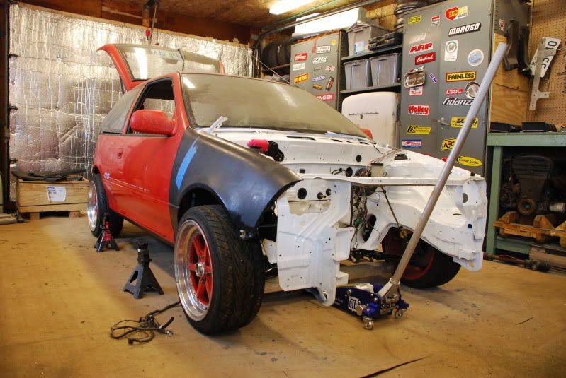

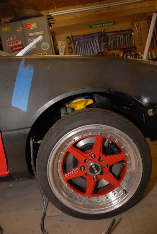

Wheels on the car
Car on the ground

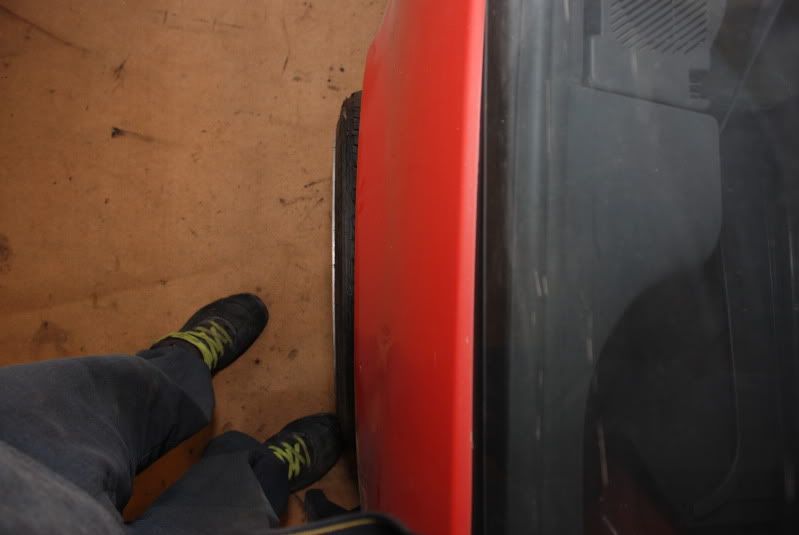

Gap de fou en arriere 8O

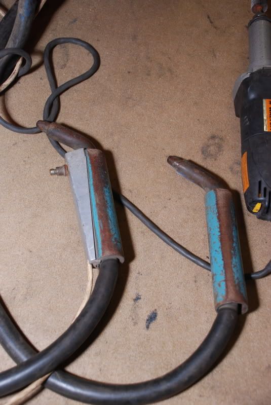

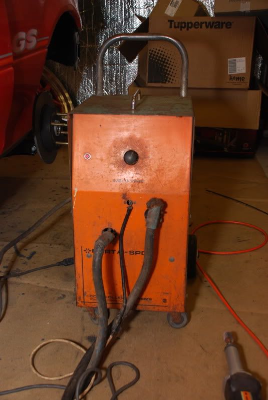

Mon nouvel ami :D .... spot welder machine
