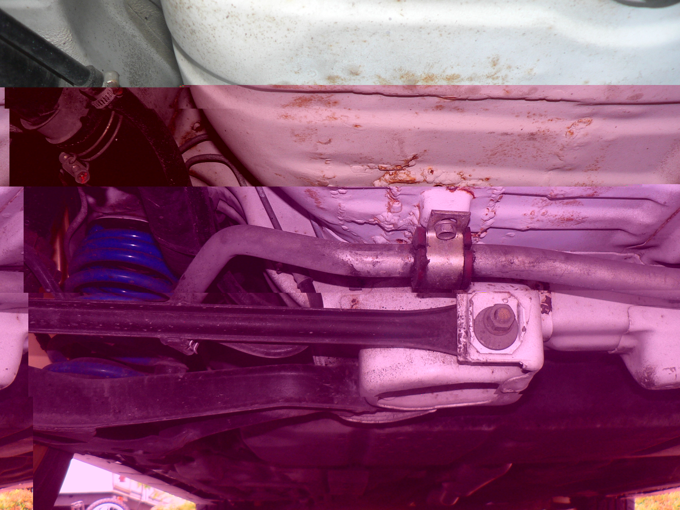

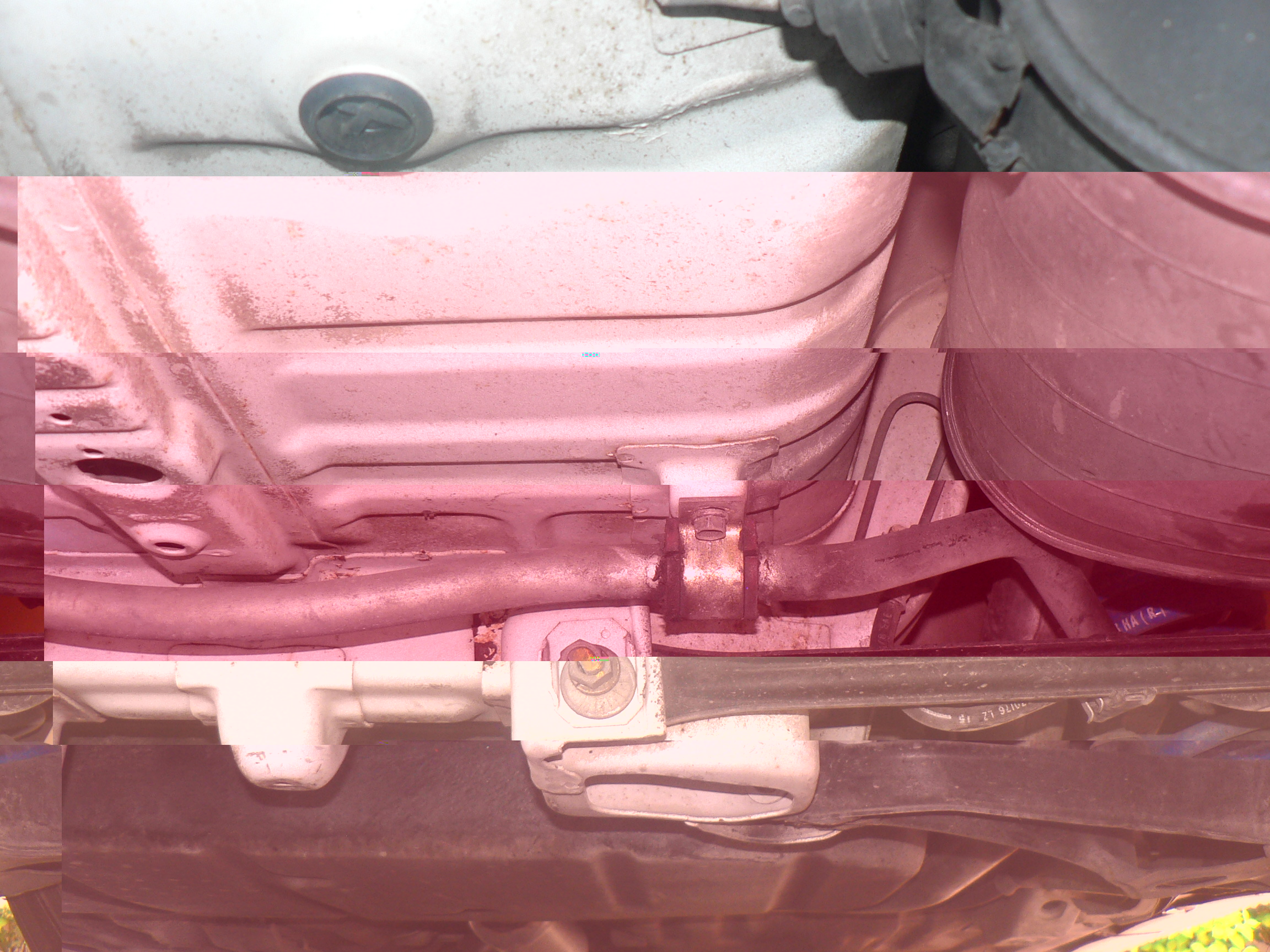

Et en regardant les supports de swaybar:
Swaybar arrière gauche.
et ici :
Swaybar arrière droit.
On remarque que le support est à sa place sur la photo ci-dessus et non décaler vers la droite comme sur le coté gauche. Je ne connais pas la raison par contre.
Je ne suis pas ingénieurs mais je suis certain que la performance de la suspension est affectée.
J'ai fait un test avec 4 adultes dans la voiture et on dépassant les 600 livres répartis également dans la voiture. Le pneu arrière droit n'a jamais frotté dans l'aile!!!
J'ai refait le même test en mettant plus de poids du coté droit par rapport au gauche. Même constat, aucun frottement du coté droit.

il est pas tout à fait au bon endroit si on se fie à la barre, mais bon. je crois pas que ça soit la cause du frottage. je ne connais pas le offset de mes roues, mais 195/50R15 sur 6" de large ça frottais, et ça frottais pas mal à part ça (pneus de course me dira-t-on...) ça frottais avec les springs de 3 cylindres d'origine. je n'ai même pas essayé avec les coils, on a roulé les ailes en même temps qu'on a installé les springs. si ça passe pas c'est parce que c'est trop gros, si on veut pas rappetisser dieu merci il y a une "patch"
