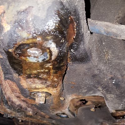

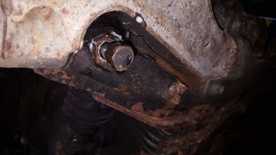

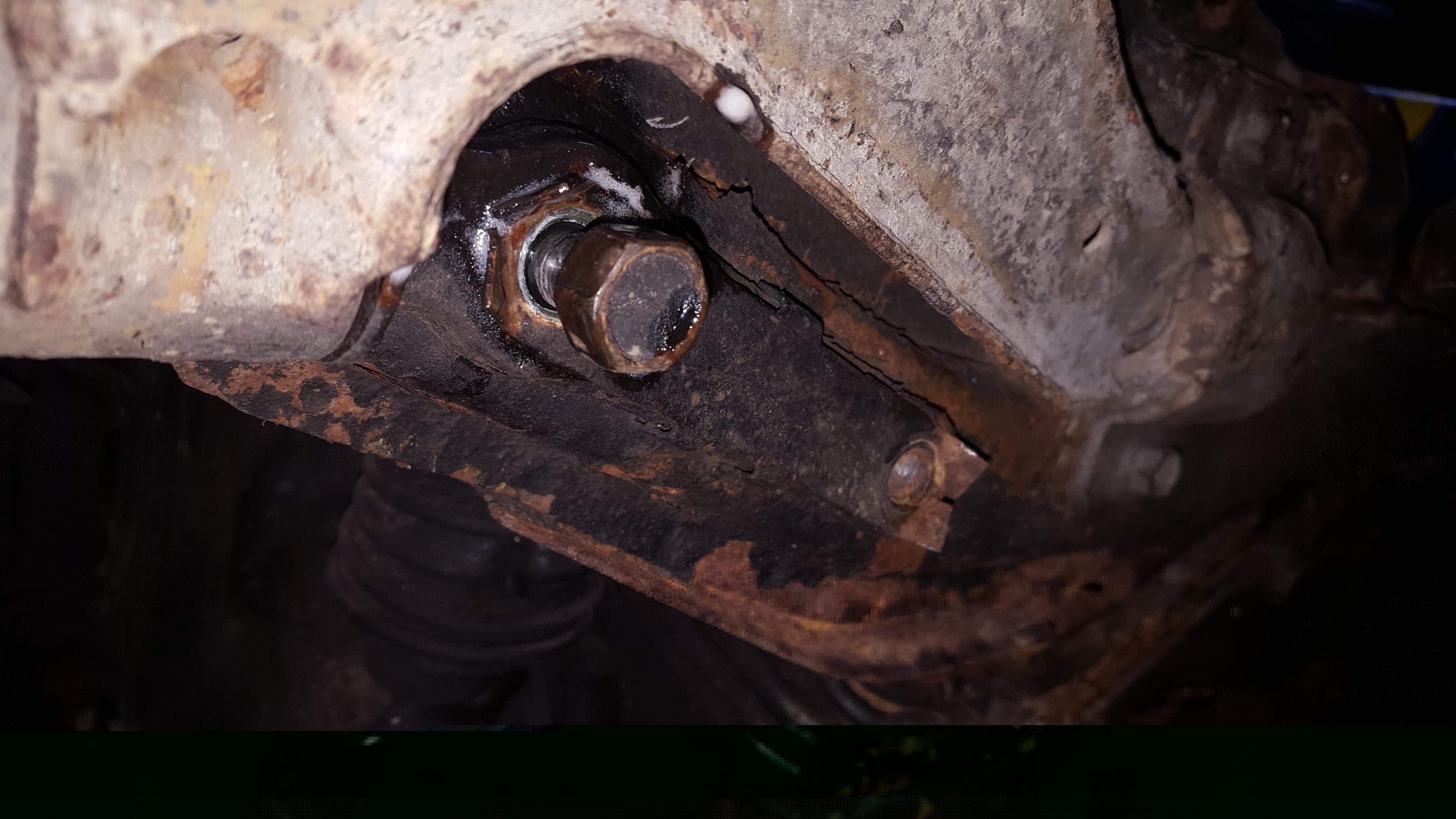

Mon petit défi de la semaine....

On dirait que la bolt arrière à cassé :shock:

Et oui.. Mais il y as RIEN d'impossible. Ils ont été sur la lune je devrait réussir à la sortir de là

Oui c'est vrai...je crois même qu'elle a commencer à sortir déjà :P regarde :o

C'est faites elle est sortie. Ça pris quelque heures de travail. Mais c'est une réussite! On a souder 4 écrous au total et on as chauffer la sleeve dans le frame et elle a sortie
