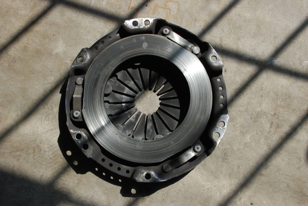

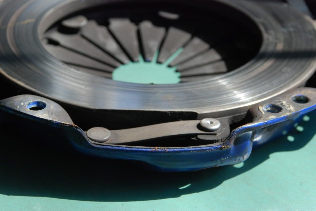

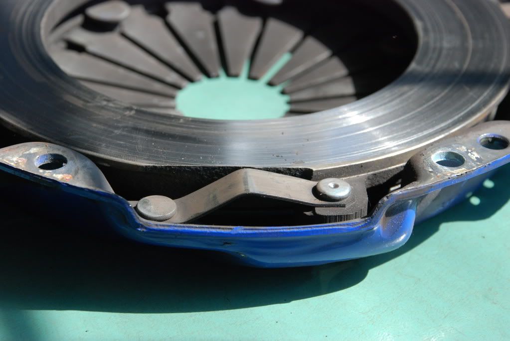

tadam.....voici mon problem de vibration :P
Je sais pas si ya des place qui répare sa????
Je l'ai remplacé par une Valeo qui trainait chez nous, le feeling est pas pareil :(

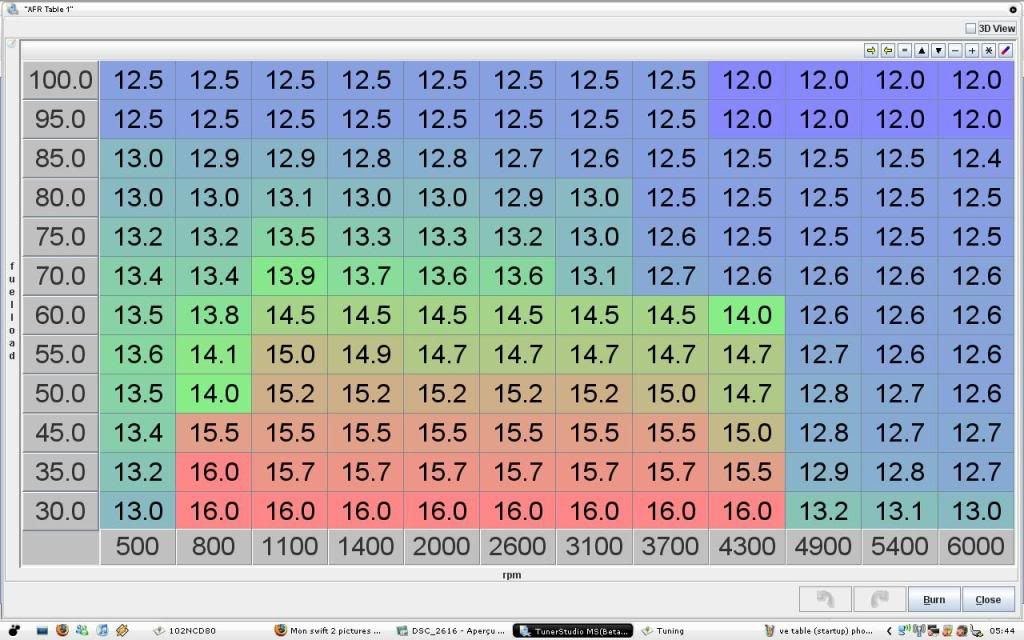

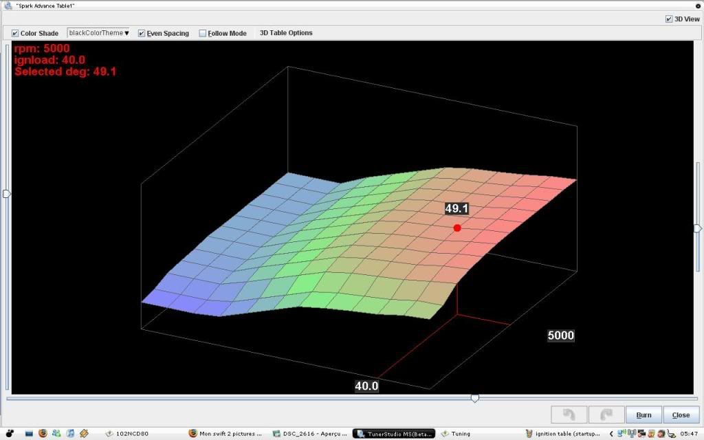

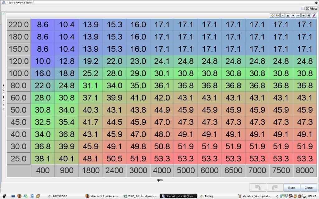

Voici les différentes tables de mon MSQ, dites moi ce que vous en pensé.

AFR table que TURBOFLY ma monté quand je suis aller chez lui samedi
Ignition table, pris du programme a MADMAX

demande a Samulle pour la clutch il a un gars pas long de chez toi qui peux les change sinon es enbreage ou bernier hihi

la table AFR elle c'est moins critique. dans mon auto elle arrète à 180kPa, et pourtant je monte jusqu'à 275-285kPa. mon target c'est 11.0:1 en haut de 180, nul besoin d'ajouter des cases.

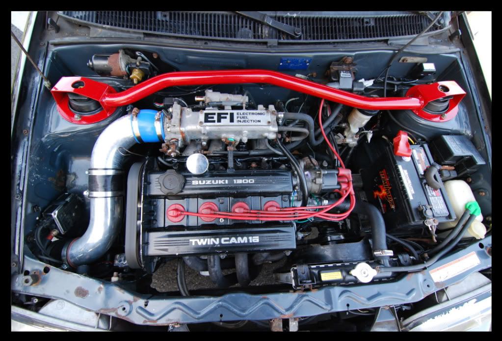

J'ai installer un cold-air intake la semaine passé.........sa fait une grosse différence sur la température de l'air qui entre dans le moteur, elle est vraiment plus fraiche. J'ai fait un nouveau tuning avec Serious en fds, enfin le char tien son idle comme du monde.

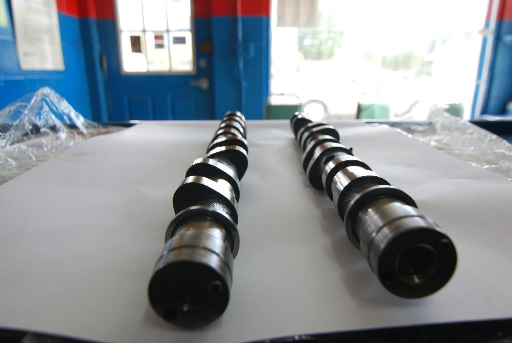

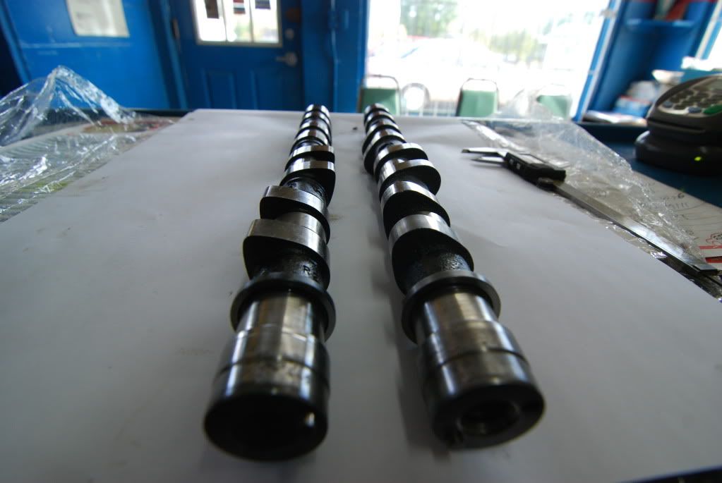

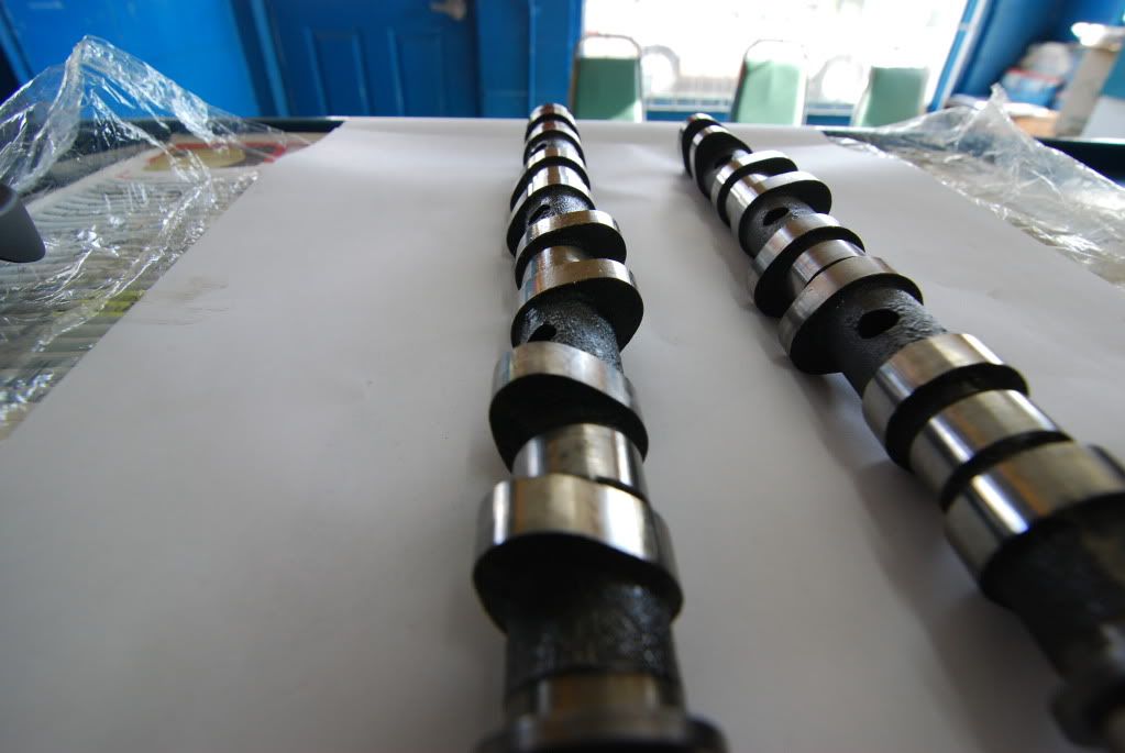

J'ai installer des nouveaux cams tantôt......quelques stats:
vieux cams: 31,2mm diamètre du lobbe .........8mm de lift
cam suzuki sport: 33,1mm diamètre du lobbe........7,5mm de lift (180degre de duration :lol: )
J'ai hate de partir le char pour voir comment il va fonctionner, et si on va pouvoir compenser sa duration avec le ms pour qu'il soit quand même roulable a bas rpm.

Cold-air Intake
Cam Suzuki Sport
Cam regrind vs cam Suzuki Sport
J'ai partie le char hier, SA BARBOTE EN MAUDIT, faut je refasse une map au complet parce que il marche hyper riche au idle et il se place lorsque je rev. A date je peut pas avoir un beau idle en bas de 1500rpm mais je vais aller travailler la dessus mercredi toute la journée. Pour l'instant, disons que quand tu passe le stade des 3500-4000rpm sa va fessé dans le cut-off c'est pas trop long. :twisted:
