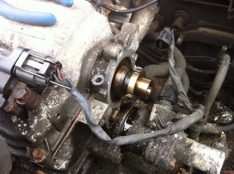

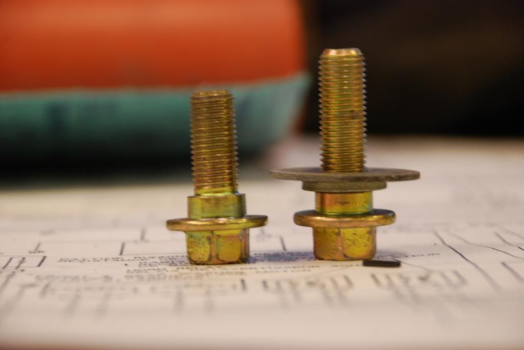

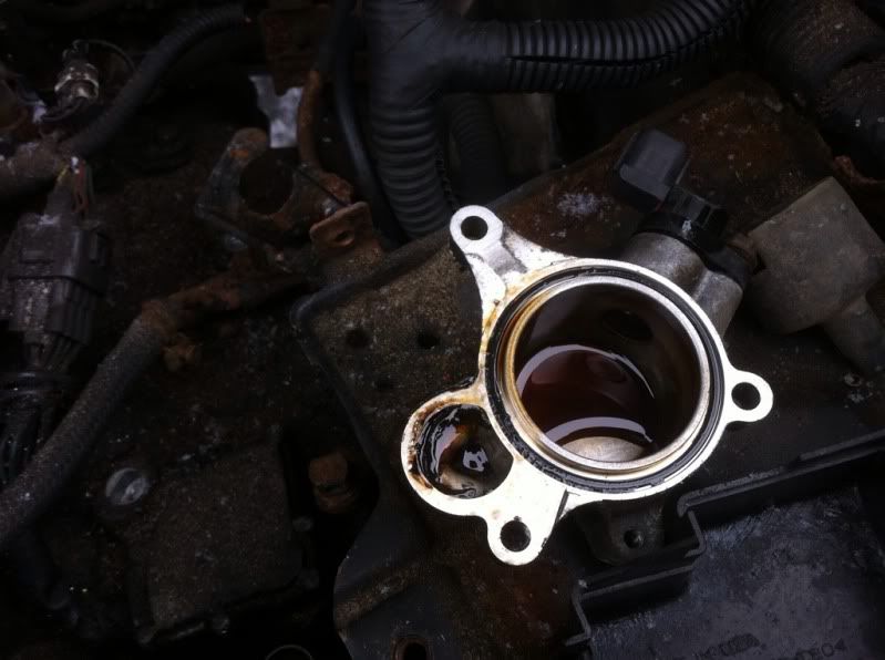

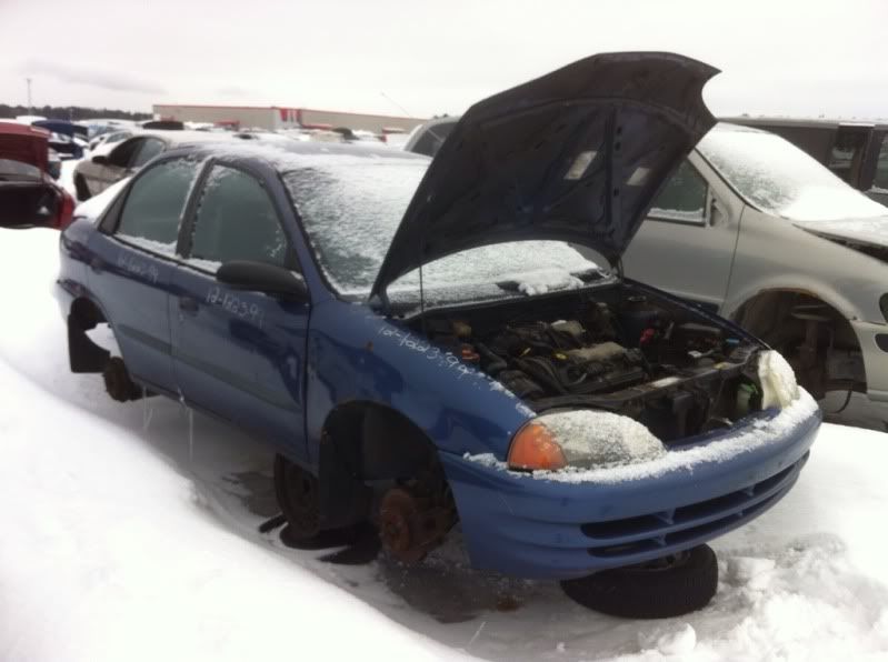

Je suis retourné chez Kenny U Pull aujourd'hui pour inspecter le cam sensor de plus près, la gear est pogné apres le cam :(
J'en ai profité pour prendre des bolt de ceinture de honda, qui sont beaucoup plus longue que ceux de Swift
Et j'ai remarqué que les plugs de custer étaient les même sur les civics 95-99 et les swift

le plus simple serais de prendre un distributeur sohc, et de le modifier pour qui serve juste de sensor et soit ehsthéthique (je savais pas ou allais le "h" dans ehsthéthique, j'ai pas pris de chance)
je sais pas de quoi tu as besoin comme trigger !? tu sais comment c'est fais nos distributeur -->tu botte le shaft pour le rotor, tu mill ou grind la levre qui centre le cap tu polis le housing et pis tu bolt une belle plate alu poli ladessus
Re: Suzimaniac ride **2k13 edit**
MessageDim 24 Fév 2013, 12:02 am
On est connecté toi et moi, j'ai eu la même idée aujourd'hui. Je vais aller chercher un distributor SOHC lundi matin.

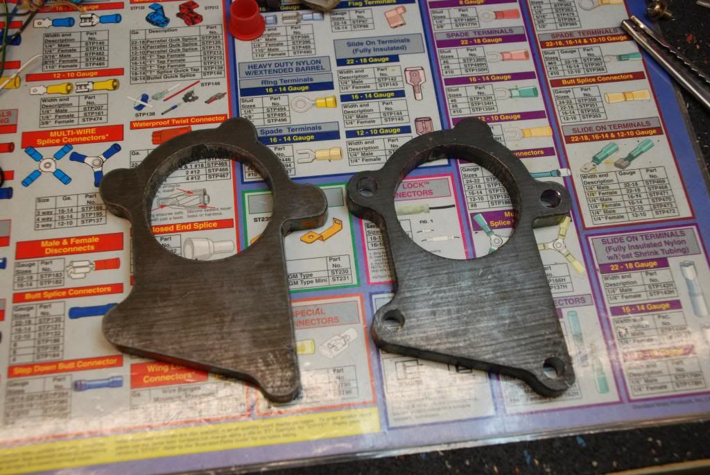

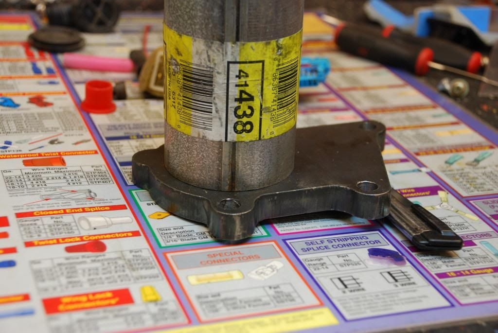

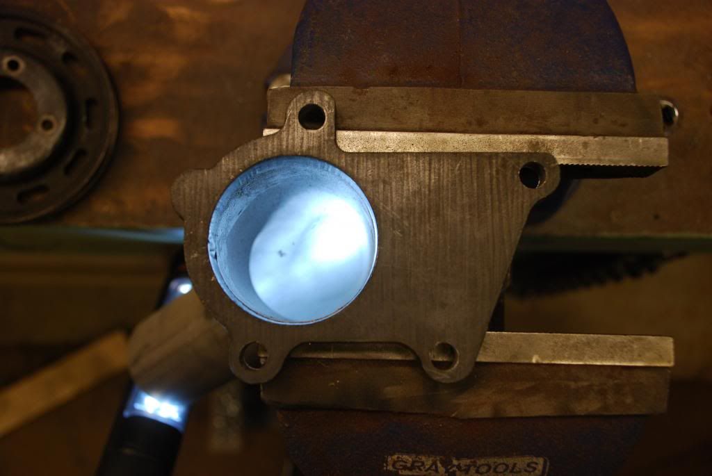

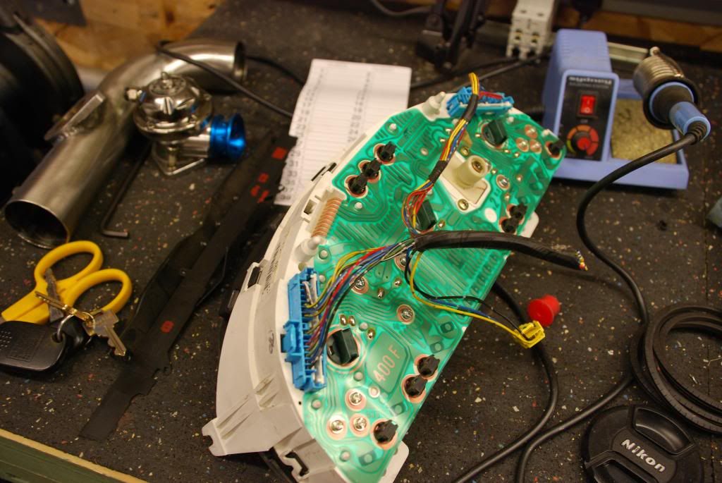

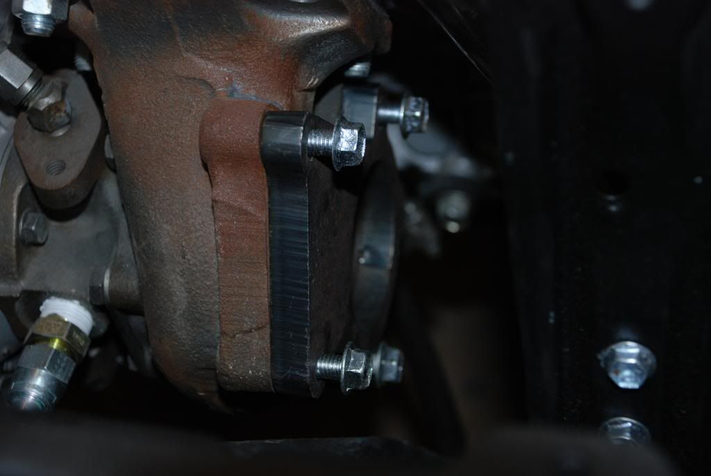

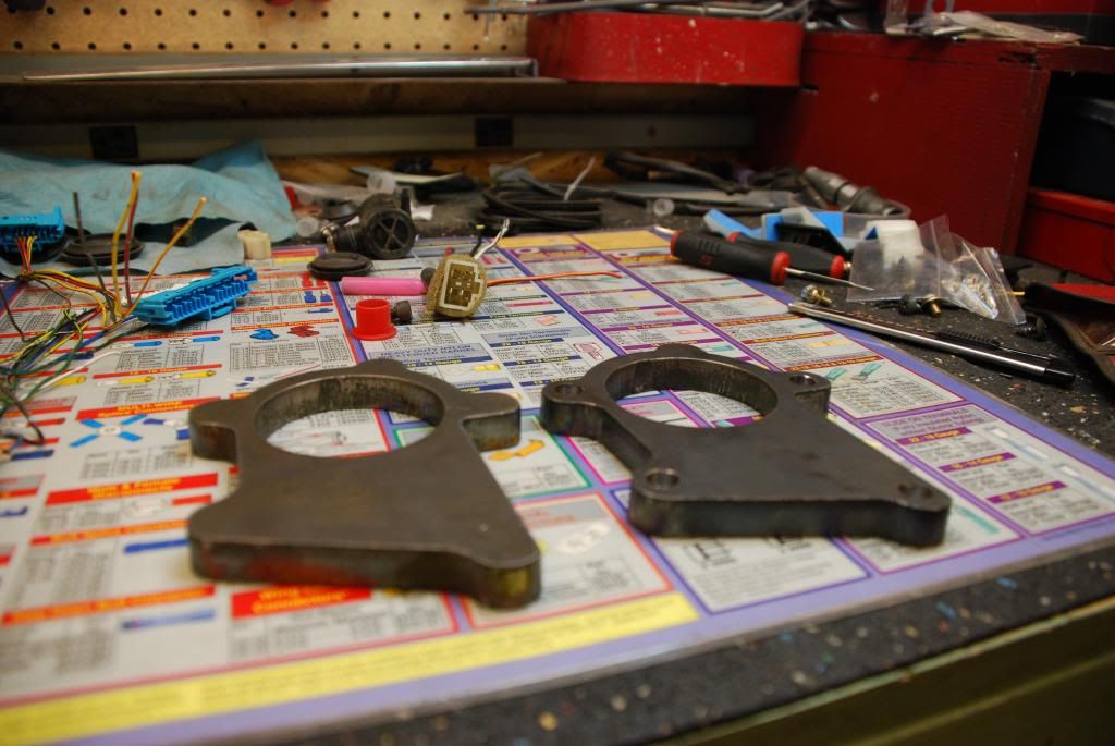

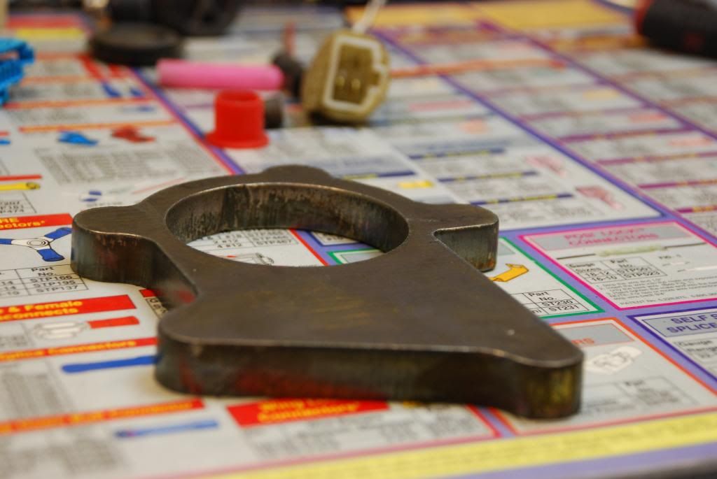

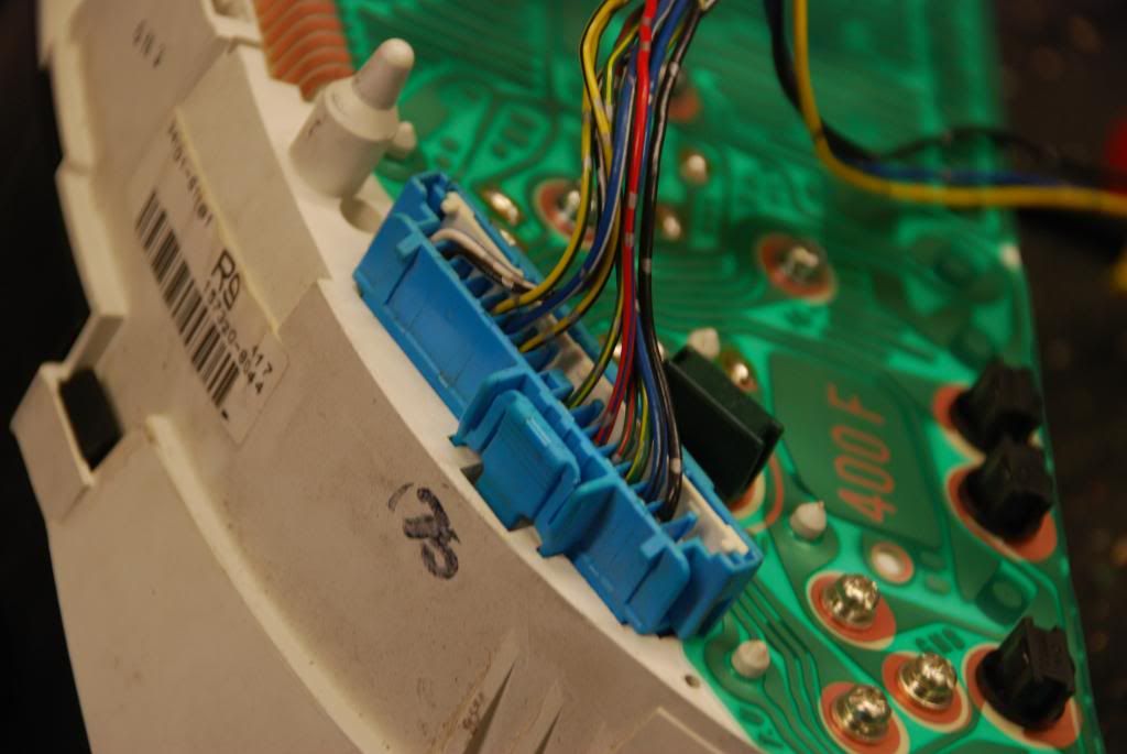

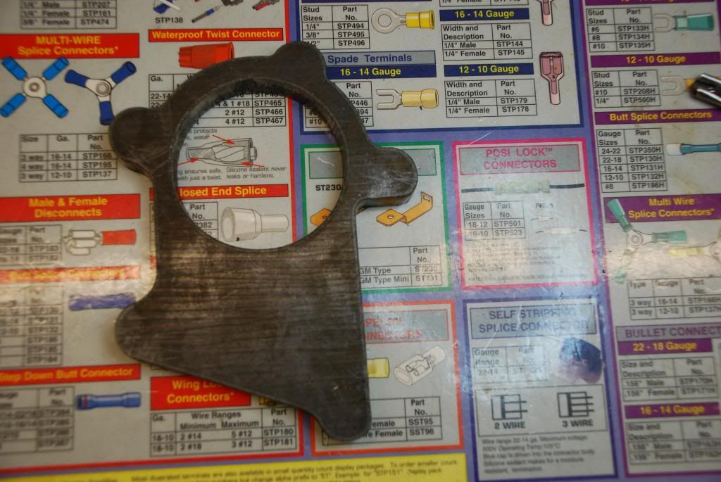

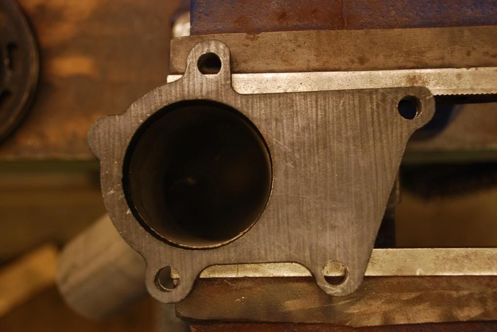

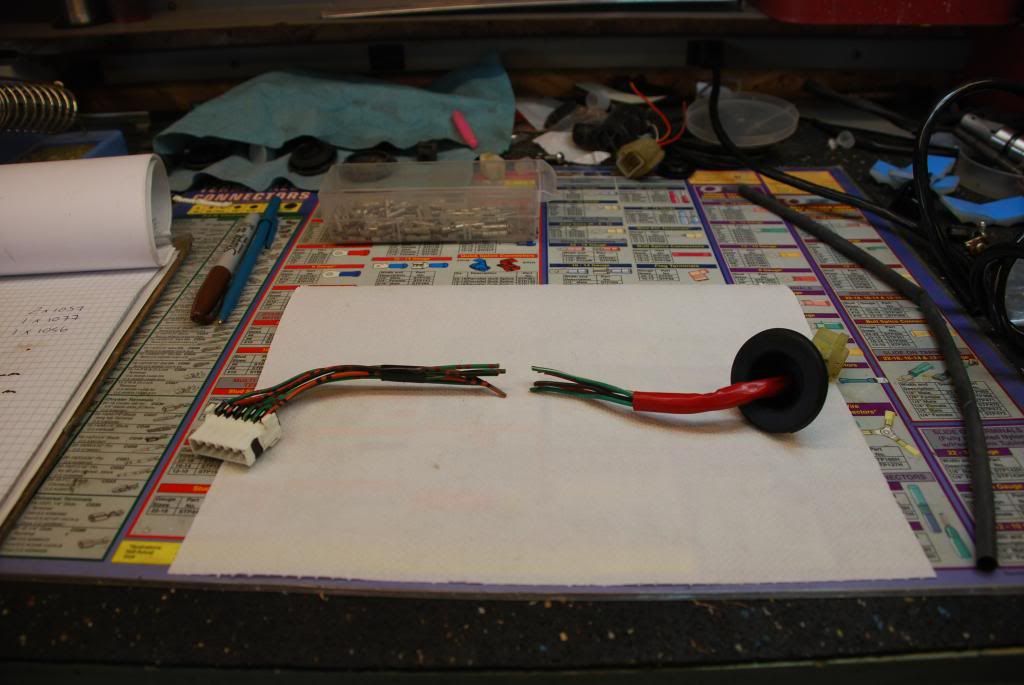

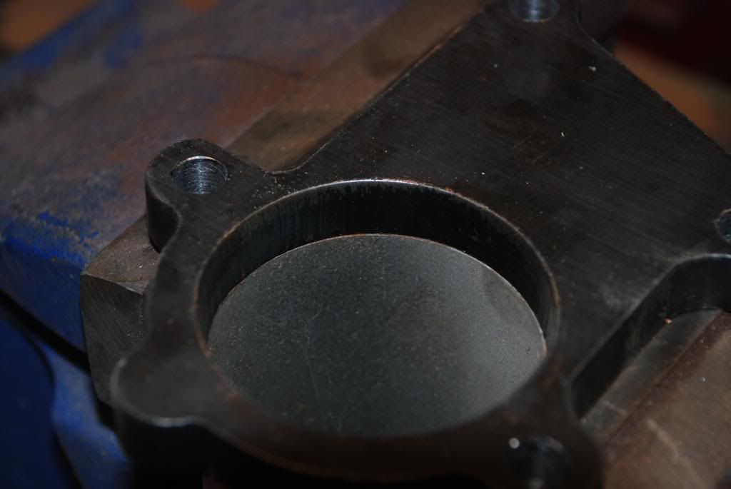

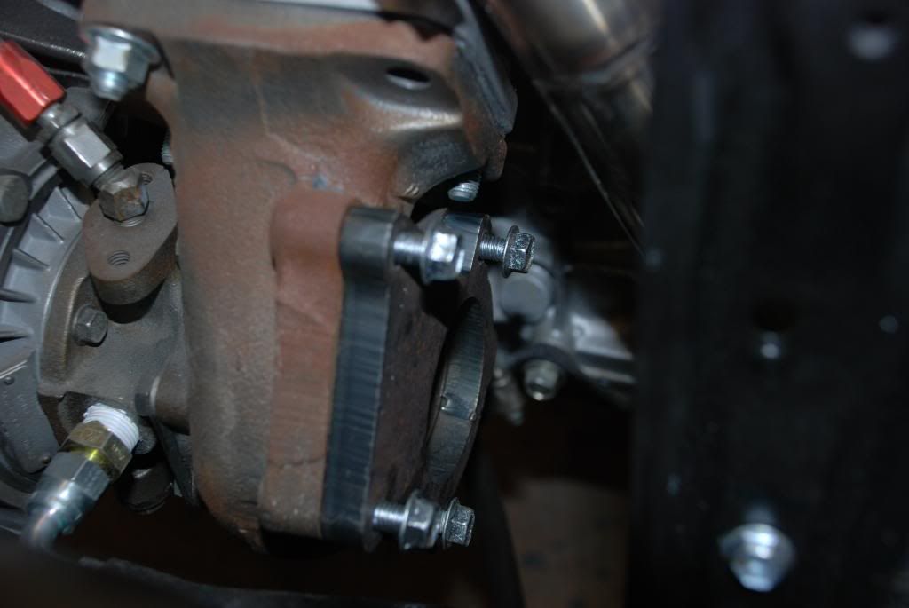

Now ... the news!!

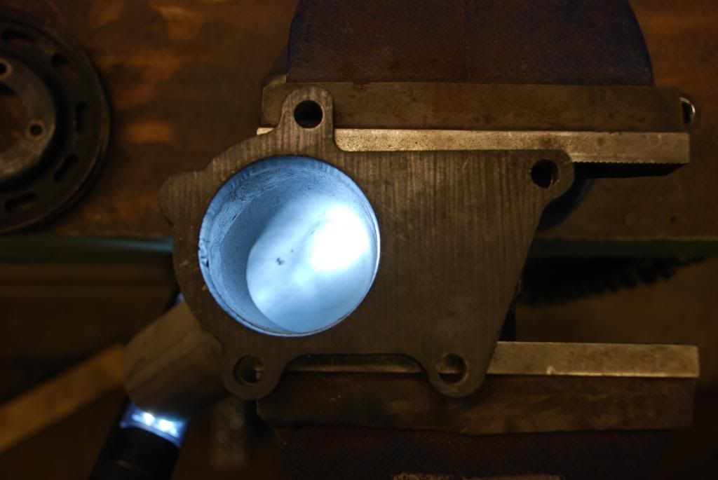

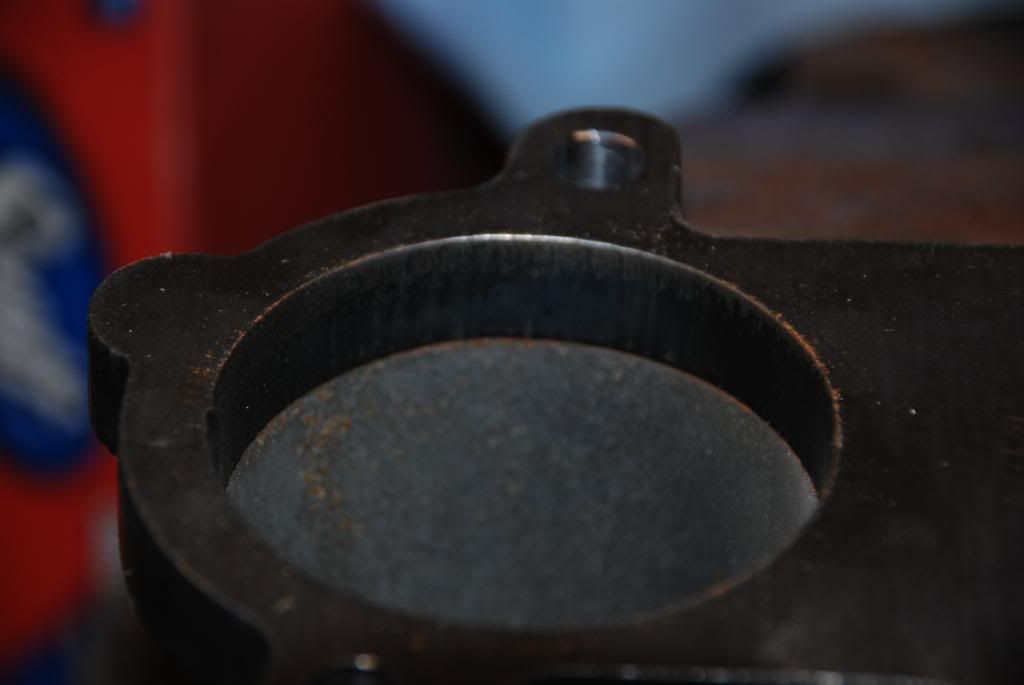

Flange custom pour downpipe :)

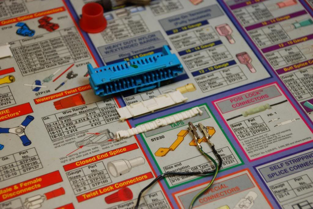

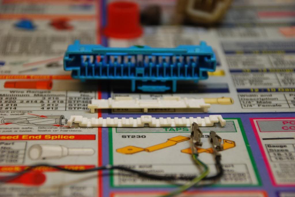

Et j'ai defait les connecteurs de cluster ... j'ai été surpris a quel point c'est bien fait

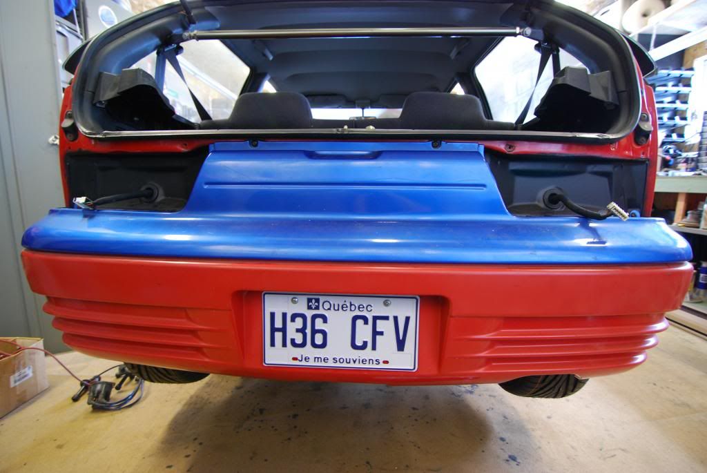

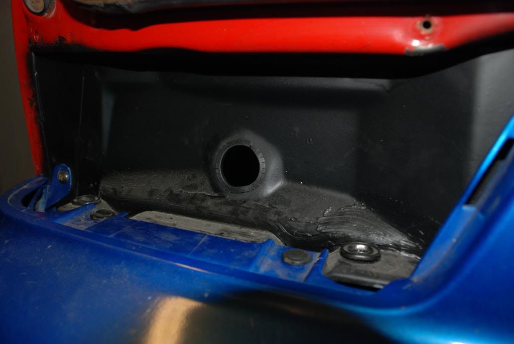

MessageLun 25 Fév 2013, 3:43 pm

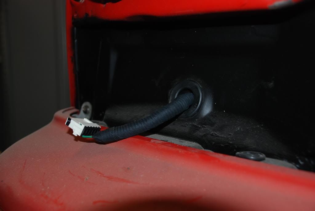

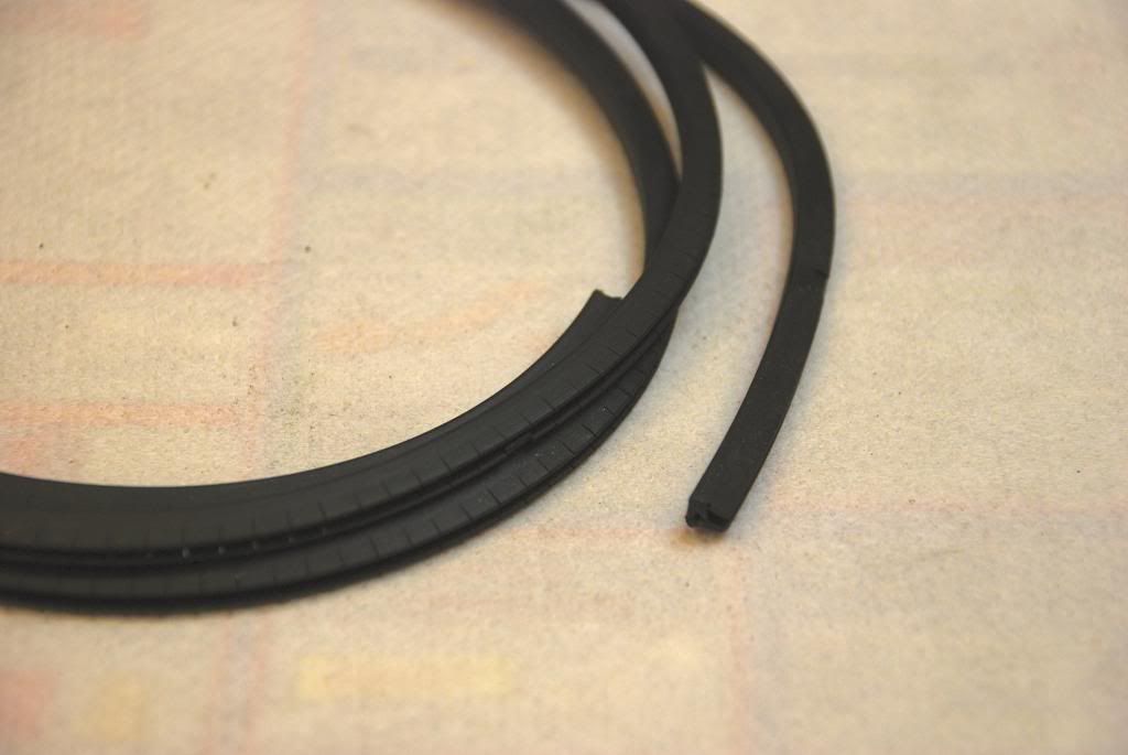

En fin de compte les lumieres entre pas avec le caoutchouc!
