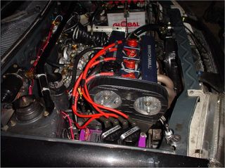

j'ai trouvé une pic pour toi..pour pas que tu te décourage!! :lol: ca la déja été fait...mais demandes moi pas ces kelles sortes de carbu ya mit dessus... Image
