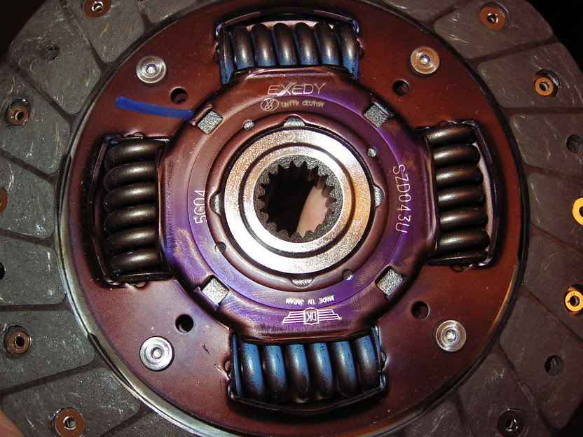

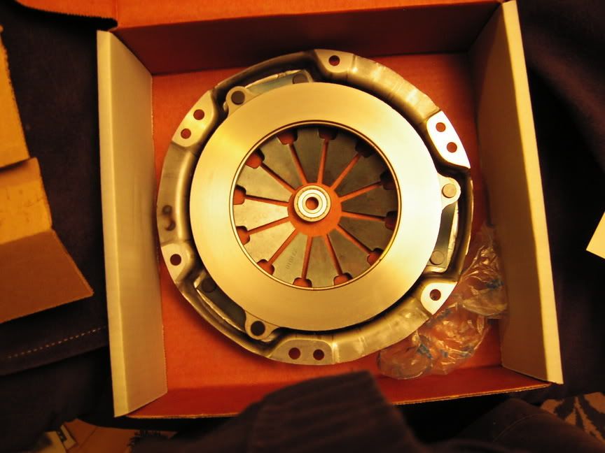

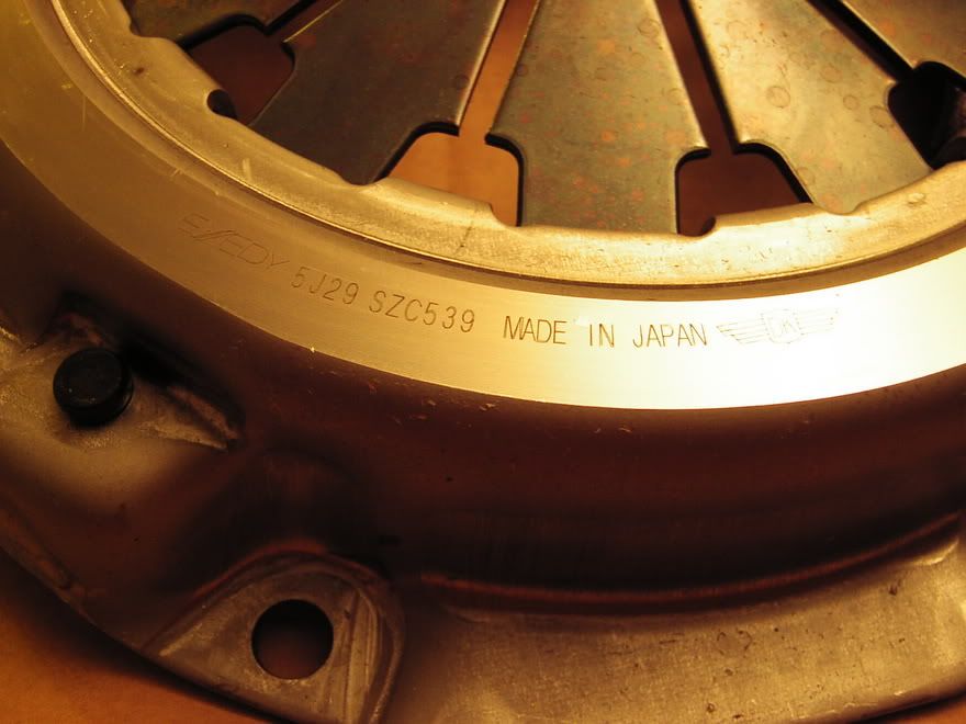

MessageMar 17 Jan 2006, 8:06 pm
A ma conaissance(j'ai acheter ma clutch ya 2-3 semaines dans un autopart qui vende juste des clutch pis des morceaux de transmission)
La clutch d'esteem est pareille.
Le gars m'a clairement dit, parce que moi aussi j'me posait la meme question, que pour un char ou l'autre il me donnais le meme clutch( même numero de piece!!!!)
Ca fait que pour une meme marque de clutch(la qualité pis la pression de pressure plate peux différer d'une compagnie a l'autre)un swift gt ou une esteem1.6 ca vas etre pareille. Esteem 1.8 cé completement différent, ca fit pas...
Moi, j'ai acheter une EXEDY. C'est pas une haute performance mais pour moi "made in japan" c'est un bon début. Elle est posé mai le char marche pas encore fa que j'peux pas dire si elle est meilleur(a venir). Mais la pédale me semble un peux plus raide :twisted:
Ja l'ai payer 126$cad(a terrebonne)
pour une haute performance j'ai trouver ca pas trop chere..centerforce:233$us
http://replacement.autopartswarehouse.c ... it&dp=true

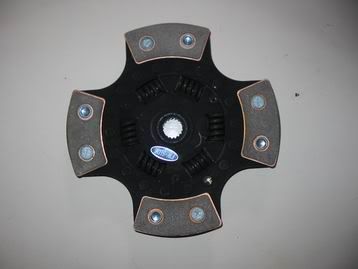

MessageMar 17 Jan 2006, 8:14 pm
Pour la clutch en ceramique, Martin (serious gt) en fait faire a montreal mais le gars prend pas la vieille.Vu que cé une 4 puck
http://www.qcswiftclub.com/forum/viewtopic.php?t=1925

MessageMar 17 Jan 2006, 8:22 pm
Pas pire a 125$ tu devrais donner la place ca l'air d'etre du NEUF !!
La pressure plate en tk !
