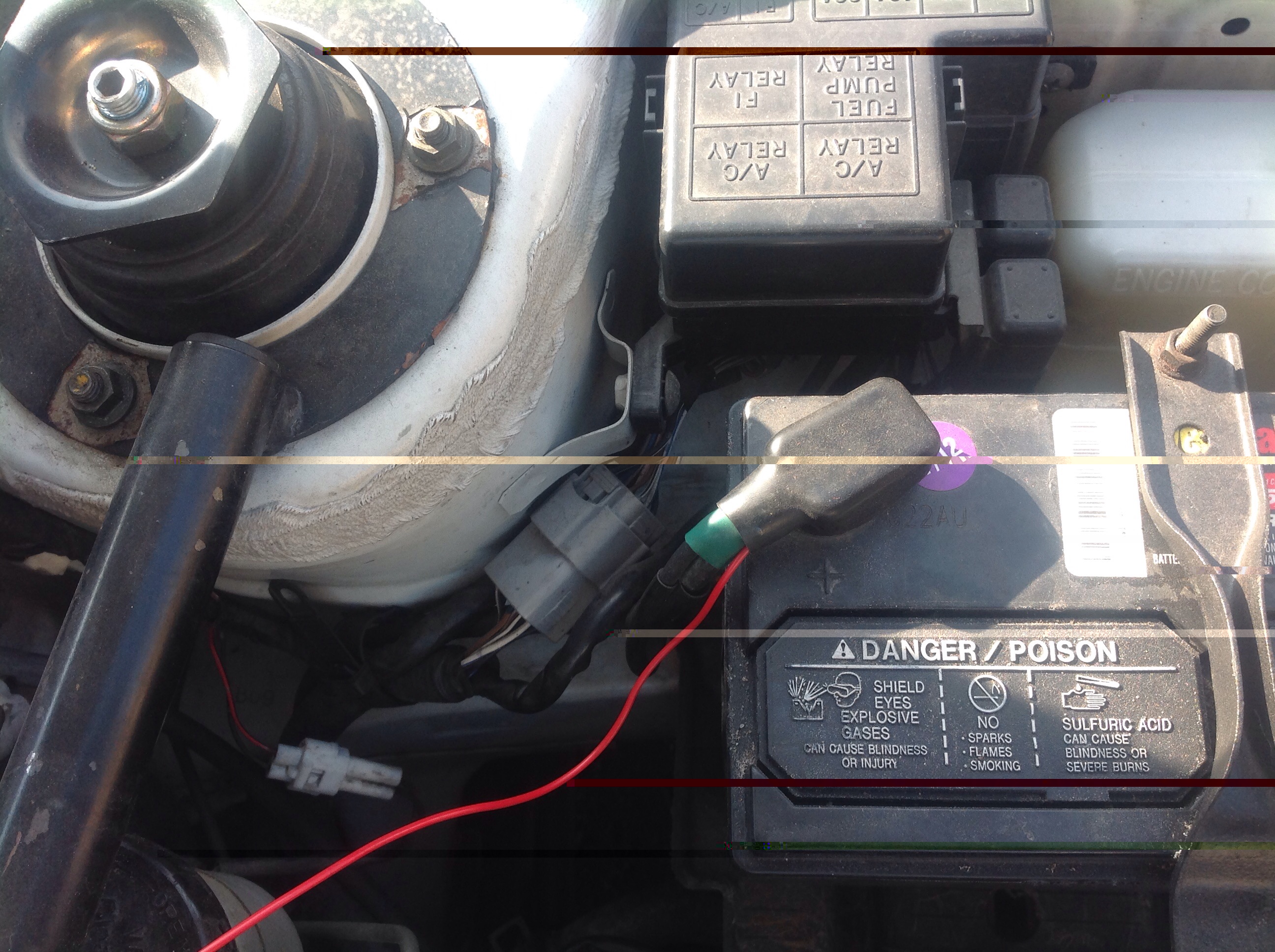

J'ai Paris quelques photos...

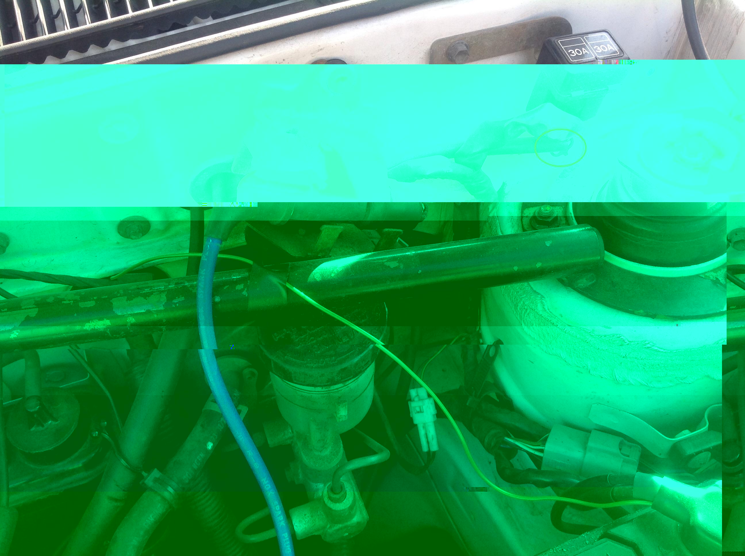

Re: plogue pour jumper le timing ???
MessageMer 06 Mai 2015, 5:26 pm
Une vue d'ensemble...
Pourtant, c'est même indiqué sous le capot.
MessageJeu 07 Mai 2015, 6:16 pm
le petit truc de rubber qui depasse as tu tiré ladessus voir si ca serais pas ca?
MessageJeu 07 Mai 2015, 6:41 pm
Je me sens idiot! J'ai même pas essayé de tirer sur le bout de fil. :oops:
C'est effectivement ça. En tirant dessus, il y a le fameux connecteur.
Merci! Je vais vérifier tantôt si le timing est bon... Je posterai les résultats.
