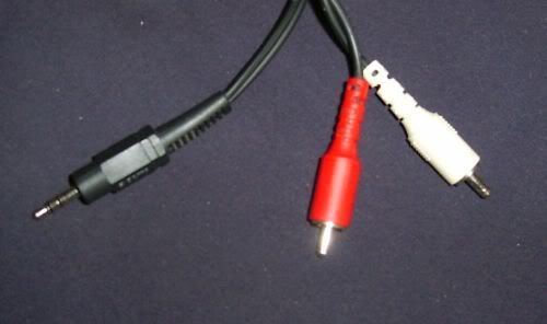

Comme mon radio d'auto ne supporte pas les disques de MP3, j'ai branché un fil qui me permet de prendre un signal auxilliaire afin de brancher mon lecteur MP3.
Le fil est conçu exprès pour mon radio et donne une entrée RCA.
J'utilise un adaptateur RCA/jack audio pour brancher le lecteur externe :
Le tout fonctionne bien, mais il y a un hic. Si je branche le jack audio au complet (jusqu'au fond, comme c'est supposé), je n'ai pas de basse :?
Je dois le retirer un peu pour que ca fonctionne. Le problème, c'est qu'il tient là par peur et si ça brasse trop, il se déconnecte...
J'ai essayé 2 fils adaptateurs différents (donc ce n'est pas le fil le problème) et 2 sources audio différentes : le lecteur MP3 et un discman. (donc ce n'est pas la source le problème non plus)
Le fil qui va à la radio est bien branché au fond. Tout les speakers fonctionnent.
Je m'y connais peu en électronique audio, qqn a une idée du problème?
Merci!

hum d'apres moi ca depend du signal emis dans ton jack .... oui il est stéréo mais parcontre c possible que les 2 négatif ou ligne ne sois pas au bonne place ...va dnas une place spécialisé style adison pis regarde pour trouver un autre jack a Rca aik les tite ligne pas au meme place
Bonne chance ! ciao

underconstruction, c'est quoi le deal avec les lignes noires?
C'est par là que passe le signal?
Honnêtement, ce genre de plug là est mystérieuse pour moi!
J'aurais cru que c'était standard, le setting de ces plugs là...
Merci du feedback!

c pas dure va dans une shop d'électronique pis va voir si y'on d'autre modele ! .... pis en meme temps ben essai en un du meme modele :roll: on c jamais le fil a l'intérieur de ton Y peut etre cassé ou trop étirer
