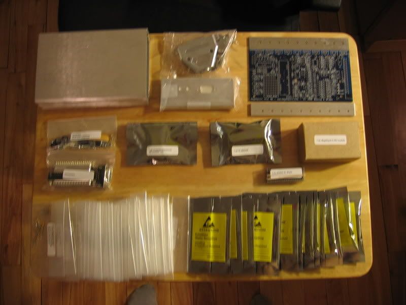

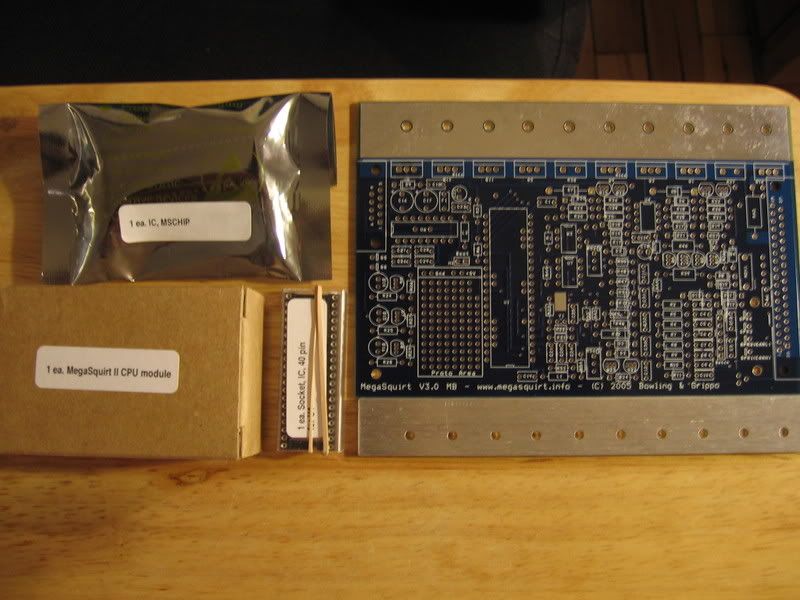

Salut la gang, juste vous dire que je suis dans le bateau MS2 comme vous autres, je vais avoir Turbofly comme professeur et rattrapper tout le retard que j'ai accumulé depuis un certain temps. Je vais commencer par monter le kit que je viens tout juste de recevoir et me familiariser à mon rythme. En passant Martin, c'est reparti pour de bon, mon manifold est coupé reste maintenant à le souder... @+
Moi aussi le Père Noël viens chez nous...
