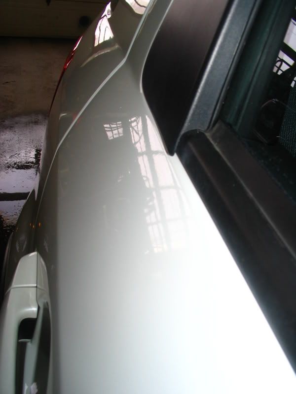

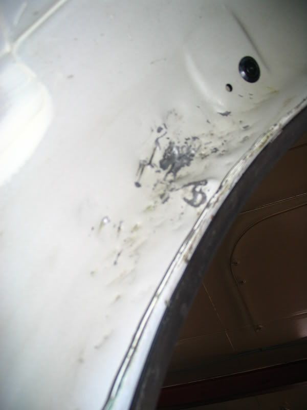

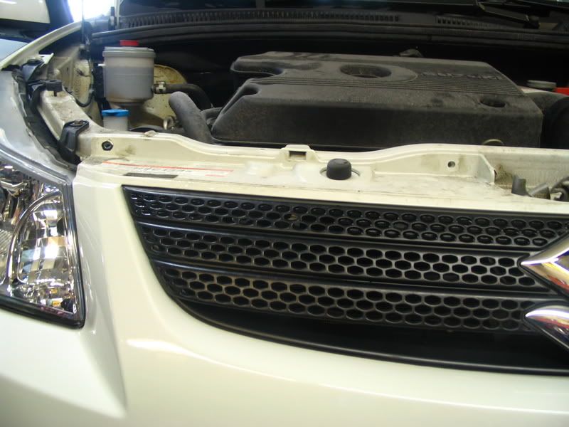

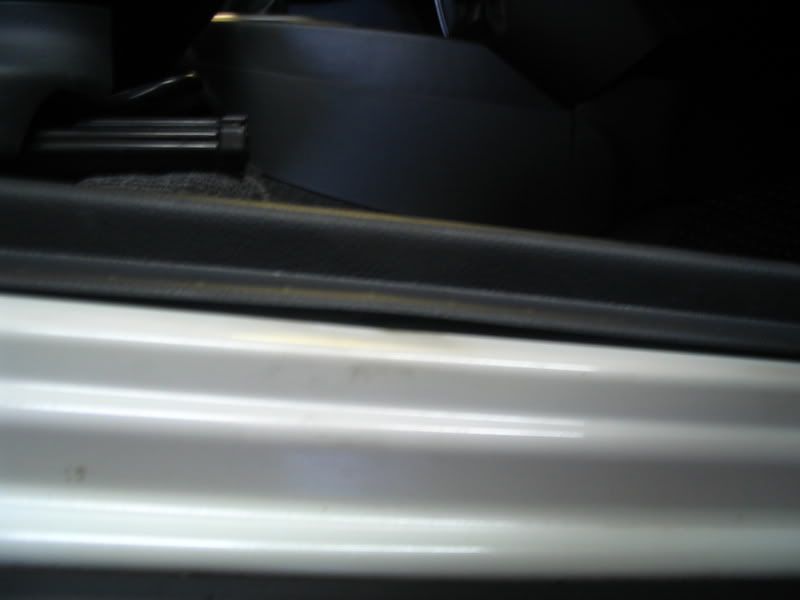

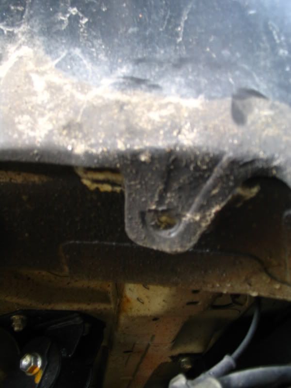

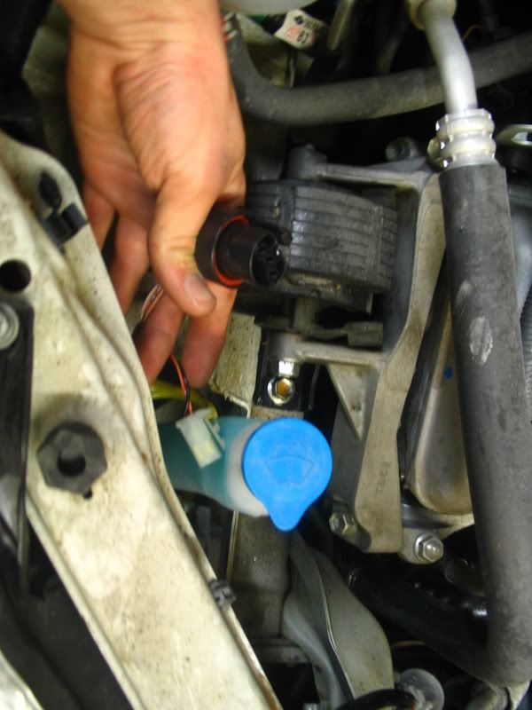

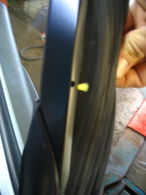

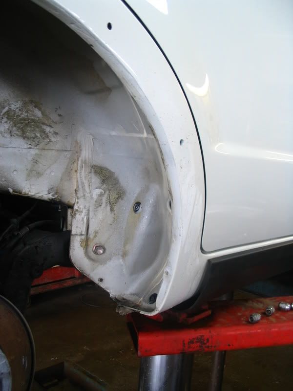

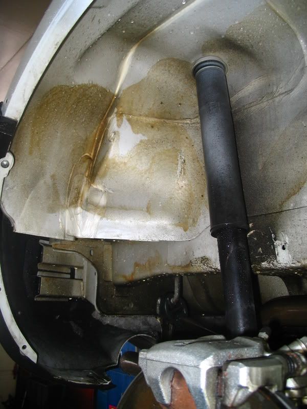

Le body shop ma remi mon vehicule le 21 décembre 2007, des la premiere journée ils y avait des imperfections flagrantes(exemple: pas de peinture sur le toit, lumiere de airbag allumé, phare et lumiere avant pas branché). J'ai attendue que le temps des fete passe et j'ai fait une inspection complete de tout ce qu le body shop avit touché sur mon char et voici le constat.
photos

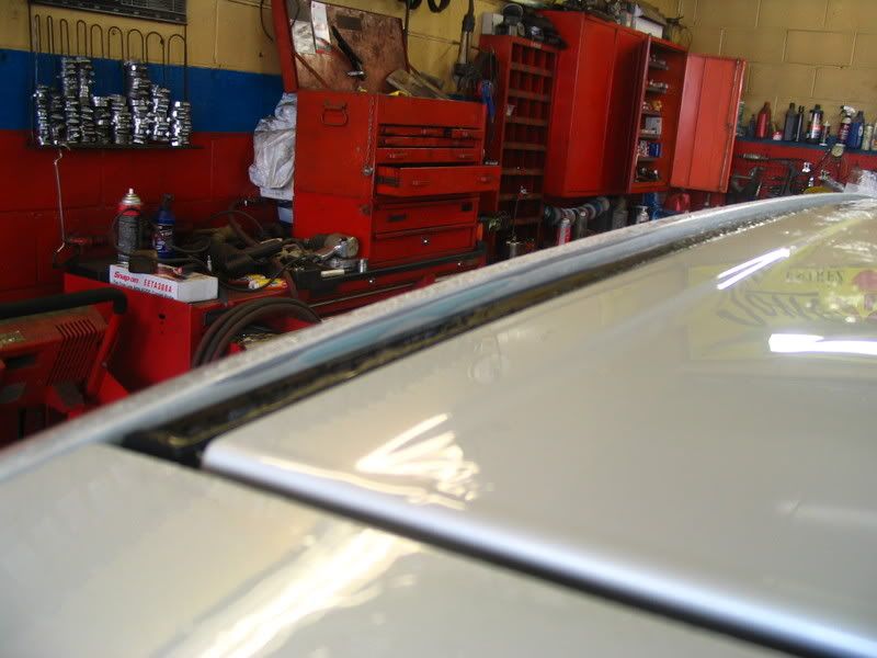

manque de peinture sur le toit, pas seulement a cette endroit, partout ou il ont sablé mon toit pour enlever le roof rack il manquais de la peinture
Moulure le pied de porte mal posé
Clip de moulure de rubber cassé
Aucune clip pour tenir le bumper avant
Aucune lumiere de branché coté passager a l'avant
Clip pour tenir la fausse aile arriere manquante
Tole percé et laissé sur le fer NUE a l'intérieur de la fausse aile arriere. Une chance je l'ai defaite, vous imaginé le calcium et la marde qui entre dansle char. Apres 1 ans mes rocker aurait tombé tout seul.

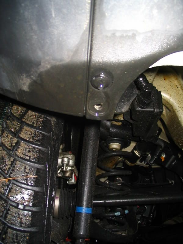

Clip pour tenir le bumper arriere manquante
Contour d'aile arriere ne tien pas, ya tellement epais de poté que les clip entre meme pas jusqu'au bout des trous
Les shocks sont assortie a la coleur du vehicule
Moulure de bas de vitre posé en colon
et y'en avait bien d'autre que j'ai pas pris en photo: plusieur autres clip de plastique manquante, démarcation flagrante de joint de peinture, interieur le porte ''fyumé", peinture qui écaille dans les bas de porte, bout de colle de tape collé partout sur le toit......
Bref, je n'était pas content, mais presque tout c'est arrangé, je suis aller voir mon carrossier et nous avons parler calmement et il a tout recommencer ce que je lui ai demandé de reprendre. Cela empeche pas qu'il a fait une job de marde la premiere fois mais il a reconnue c'est erreur et il a reprit le travail baclé.

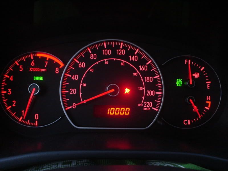

Des photos de mon 10000ieme km

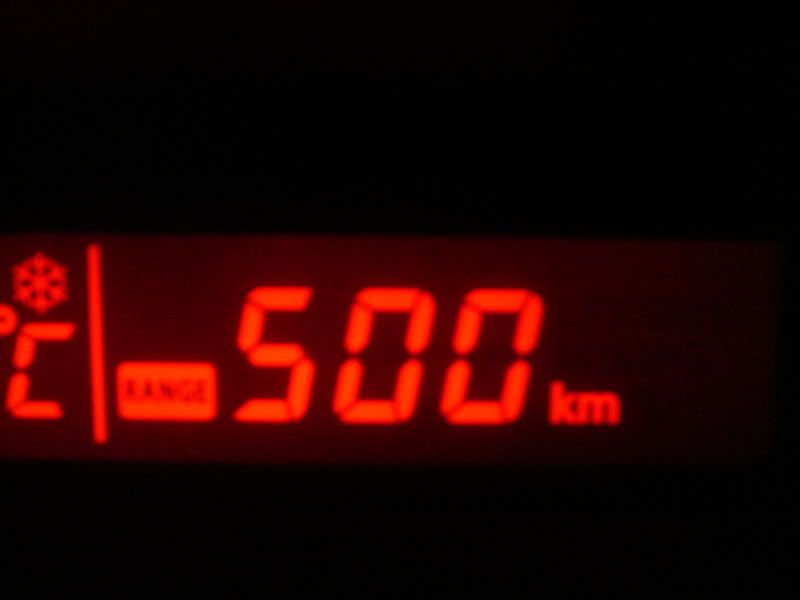

Dans le centre de la console il y a un indicateur qui inscrit le nombre de kilometre qu'il nous reste a faire avant le prochain plein, j'ai reussi a faire presque 500km avec une tinke ce qui est vraiment extraordinaire car il entre 35 litre dans ma tinke quand la lumiere a gaz est allumé, c'est comme un swift .

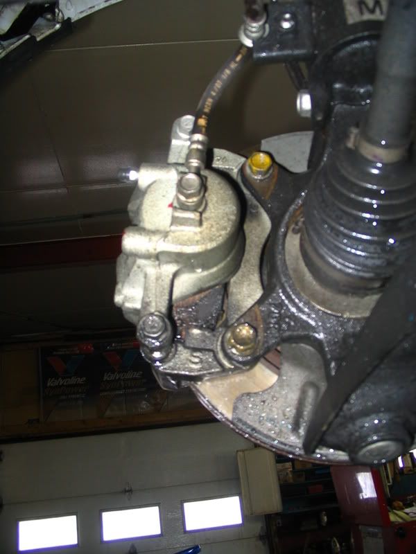

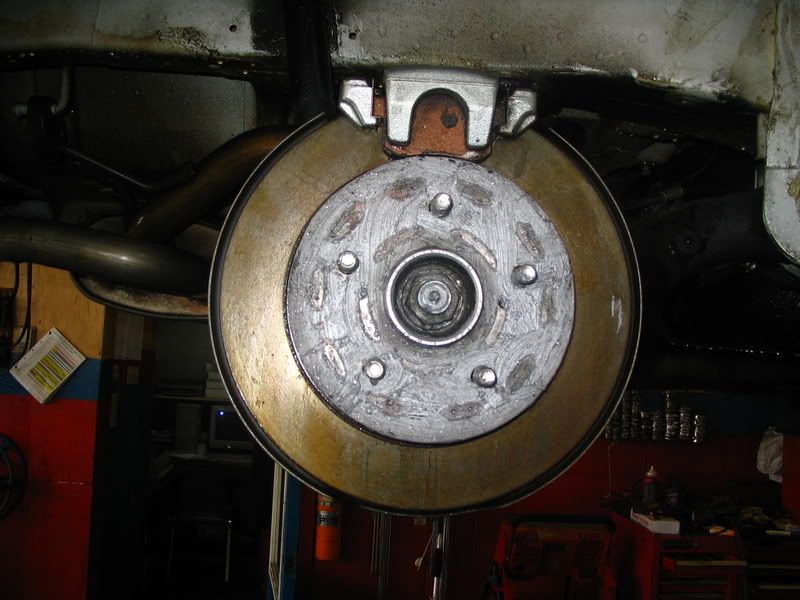

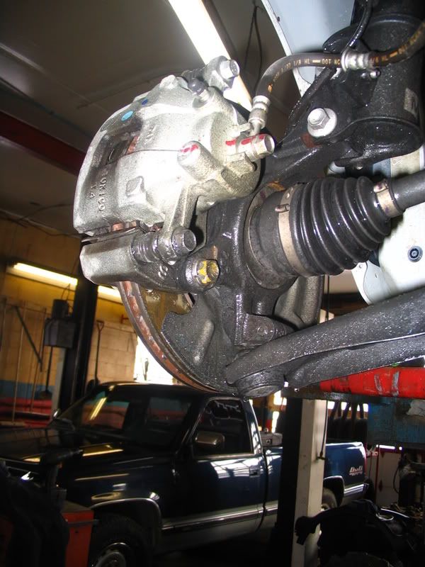

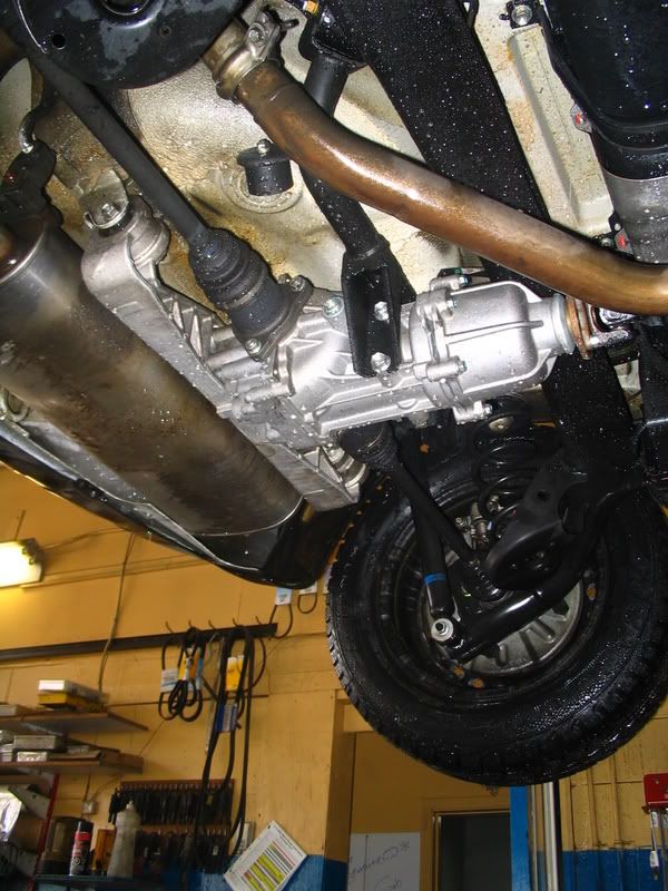

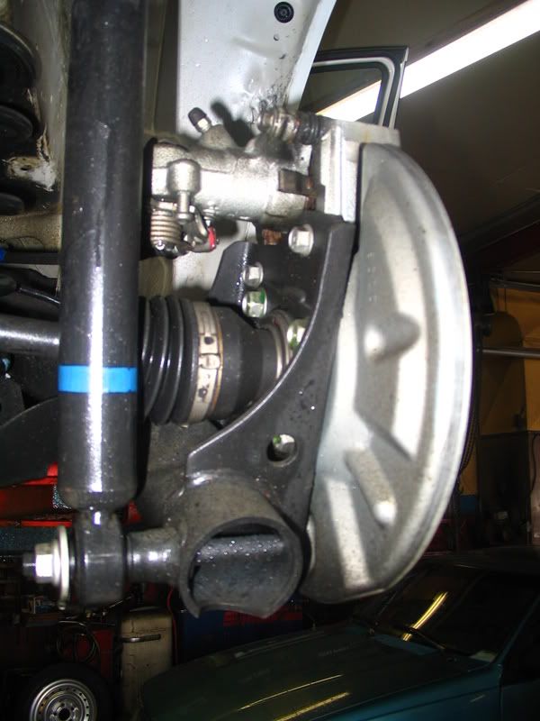

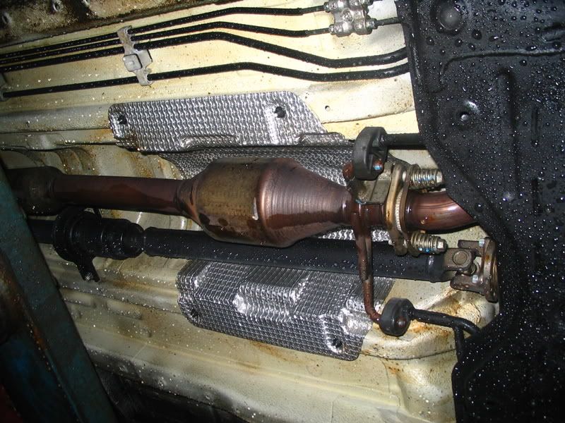

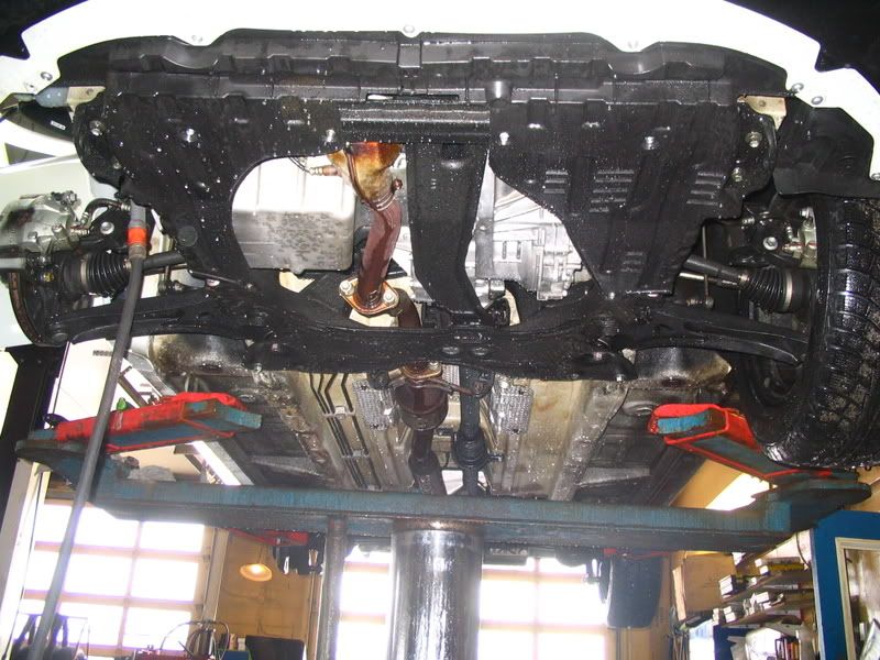

Et voici pour ceux qui se demandais comment sa ressemblais un SX4 vu du dessous, j'ai pris quelques photos.

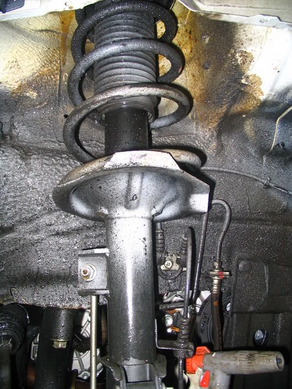

J'ai pris une couples de photos des freins, qui ressemble beaucoup a ceux d'une GT mais en plus gros.
Frein arriere
Frein avant
MessageMar 04 Mars 2008, 12:58 am
Hummm ca ressemble a un différentiel de Subaru :shock:
Es-ce que il se partagerais des pieces entre les deux compagnie??

Metro666 a écrit:Hummm ca ressemble a un différentiel de Subaru :shock:
non ça ressemble pas du tout.... un subaru c'est symétrique, pas un suzuki. si vous regardez bien le drive shaft est pas au centre de l'auto, il déporte à gauche pas mal.
point intéressant, on pourrait canceller le coupleur électrique et le remplacer par un visco-coupleur constant monté sur le drive shaft en utilisant un drive shaft d'aerio et un pinion cover d'aerio. reste juste à vérifier la longueur des 2 shafts. avec ça elle drifterais comme une championne.
MessageMer 05 Mars 2008, 1:10 am
turbofly a écrit:point intéressant, on pourrait canceller le coupleur électrique et le remplacer par un visco-coupleur constant monté sur le drive shaft en utilisant un drive shaft d'aerio et un pinion cover d'aerio. reste juste à vérifier la longueur des 2 shafts. avec ça elle drifterais comme une championne.
Dans le font tu dit que je pourrais barré le AWD, comme lorsque que j'actionne le LOCK sur le AWD. Mais il ne ne sésactiverais pas apres 60km/h, il serait actif en tout temps? Sa serais beaucoup mieux car je trouve, pour l'avoir esseyer moi meme, qu'une aerio se demerde beaucoup mieux sur les coin de rue que mon SX4.
