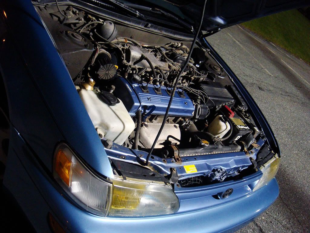

Bon...blagues, taquineries et enfantillages apart, y en a un qui voulait une pic des lumières y me semble, apart allumés et dans certains angles c'est vbien dur à photographier...

ok ,, c'est le reflecteur qui est jaune,, shoot le avec du high gloss silver :P c'est ce qui vas etre le moins cher a faire
ou tu gratte ,, c'est comme un vernis , mais fait attention ,, desfois c'est le chrome lui meme qui est de couleur
j'pense a ça , c'est des ampoules 9005-9006
avec quelques modif faciles a faire avec un dremel ,, tu peux aussi t'arranger pour interchanger les ampoules de places ,,
la patte du haut est inverser , donc couper le bout qui est pas pareil pour avoir une patte centré , pis la haute a un gasket un peu trop gros ,, tu l'enleve ,,
j'avais modifié des hautes pour mettre dans les basses ,, ça devrais etre fesable de juste les changer de places

J'ai peinturé le fond en simili chrome, ça éclairait plus assez alors j'ai posé des projecteurs...très joli et pas de couleur feke les polices me sacrent patience pour l'instant.
Le fond était chromé jaune parce que ça partait pas au gaz à lighter pis au décapant le chrome partait aussi...
Pour les globes je vois pas pourquoi je les aurait changés, les globes avaient aucune influence sur la coloration jaune. Merci quand même pour les conseils, je pense bien avoir trouvé la solution, même si très coûteuse...(70$ pour les projecteurs mais oh combien efficaces)
