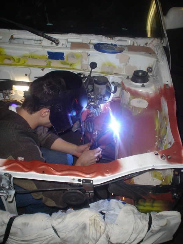

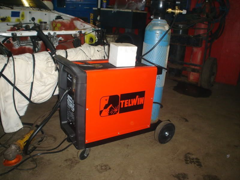

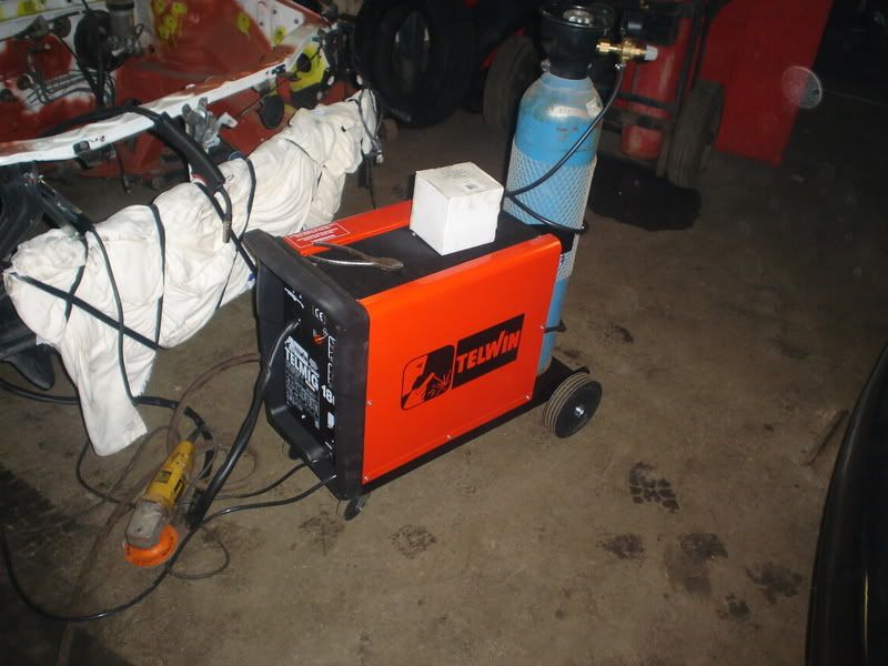

First of all....on c'est gréyé d'une machine a souder....yétais temps...un bo mig flambette :D :D :twisted:

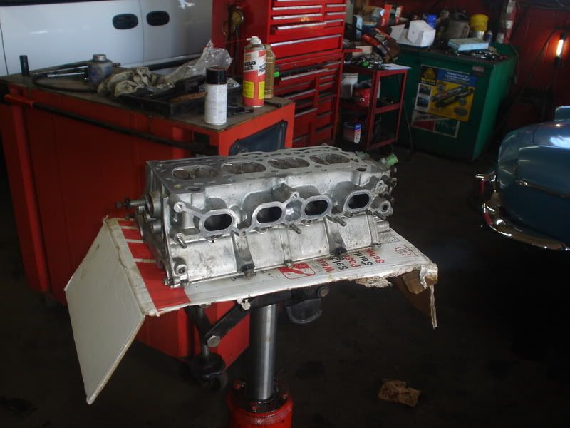

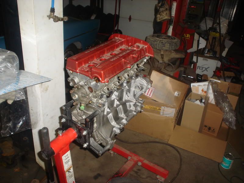

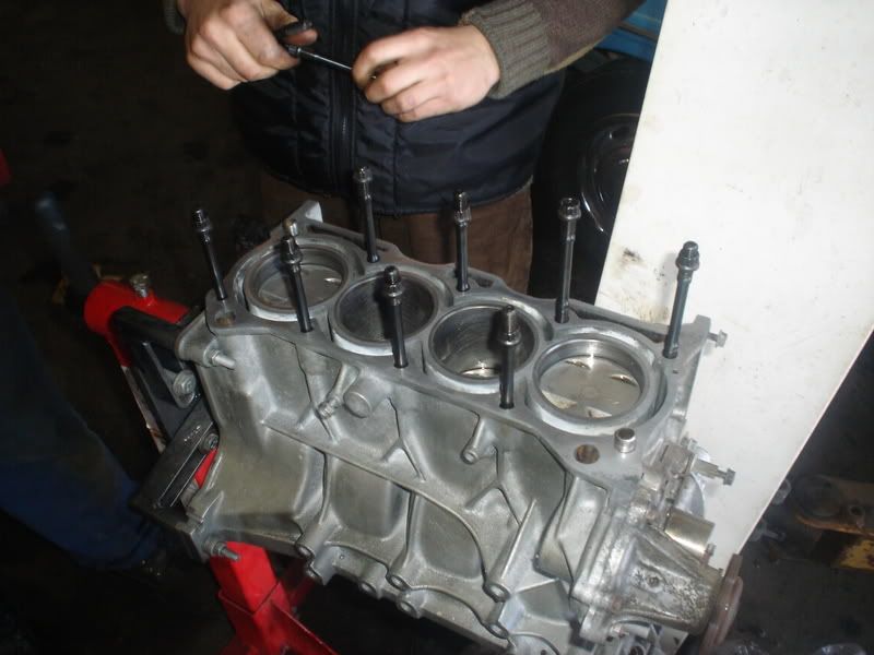

ON a continuer a remonter le moteur....mais la canette de colle a gasket qu'on avait étais pu bonne(elle étais neuve pourtant) alors on en a commender un autre....elle va arriver aujourd'hui je suppose.
Hmmmm....mes stud arp :)

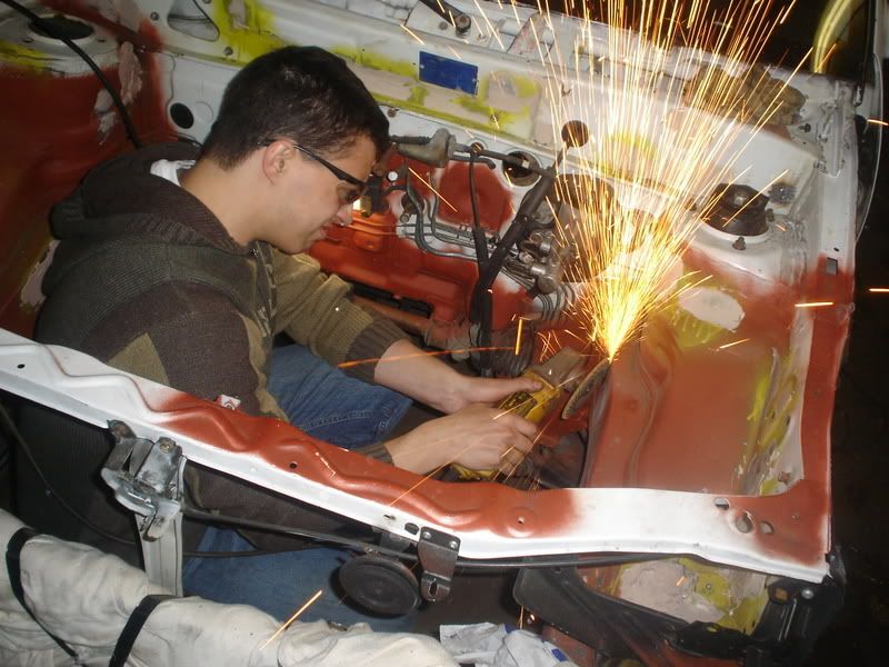

Ensuite j'ai essayer la soudeuse....j'avais jamais souder au mig avant alors je me suis pratiquer un peut et j'ai attaquer mon char ensuite, disons que sa s'apprend assez vite, apres 2 heure je commencais a avoir la twist.
Le travaileur acharné :lol: :lol:

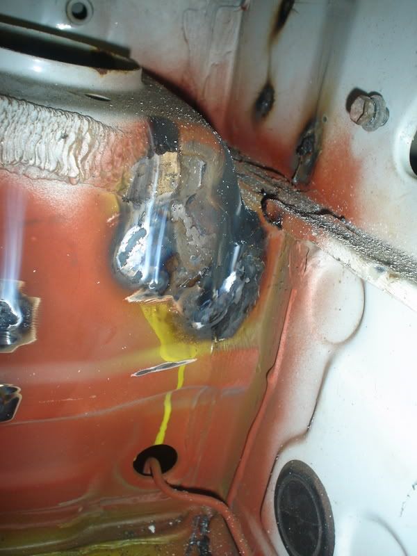

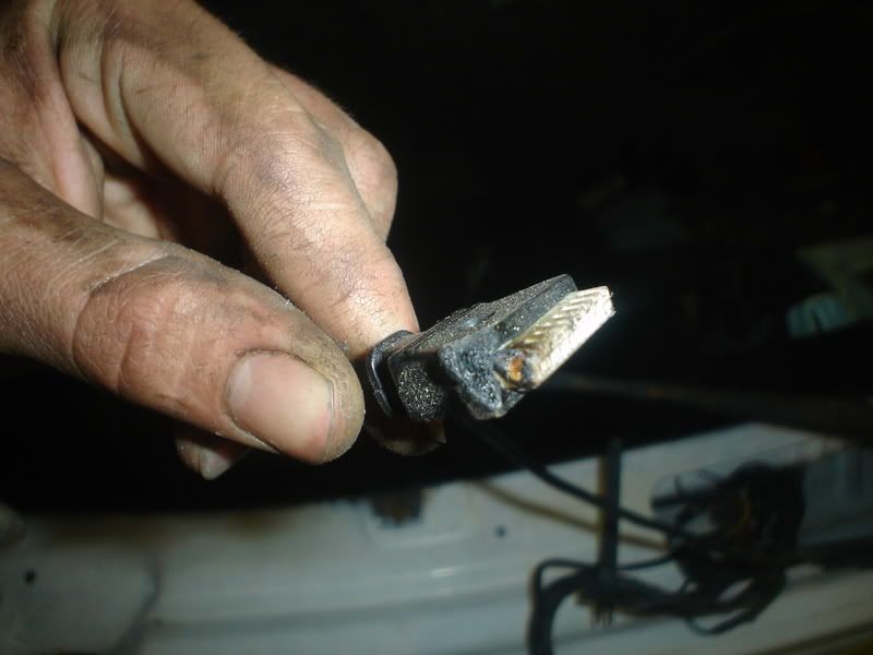

J'ai appris a mes dépend qu'il faut pas souder proche de fils... :( :(
Il me reste la moitier des trous a finir.....pour pas que sa rouille je met un peut de primer au zinc

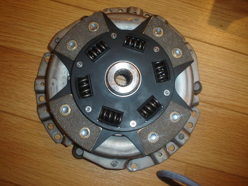

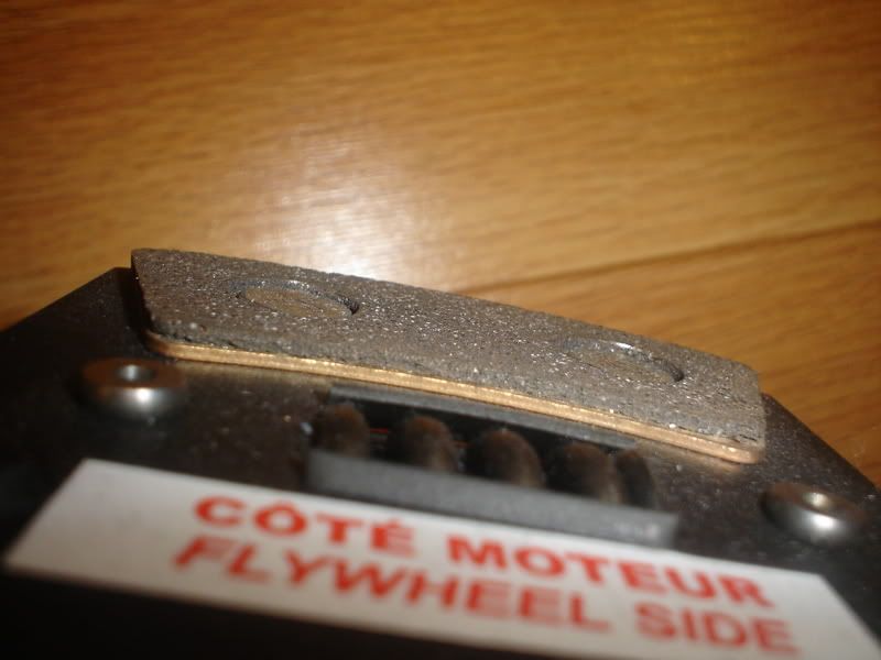

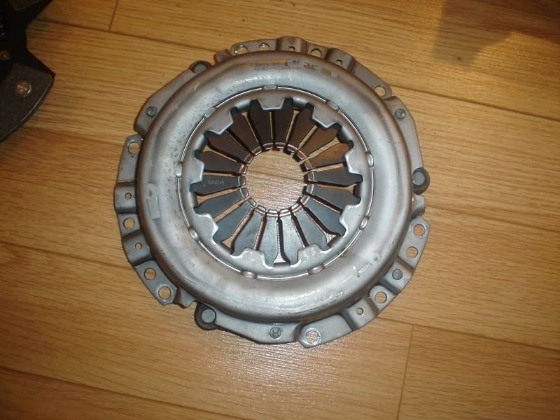

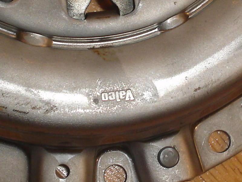

Comme promis je met plus de photo de ma clutch

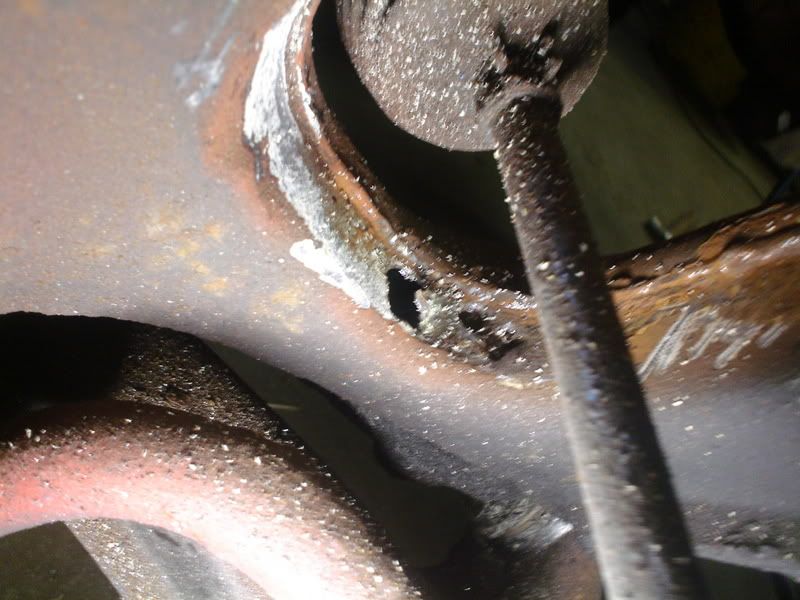

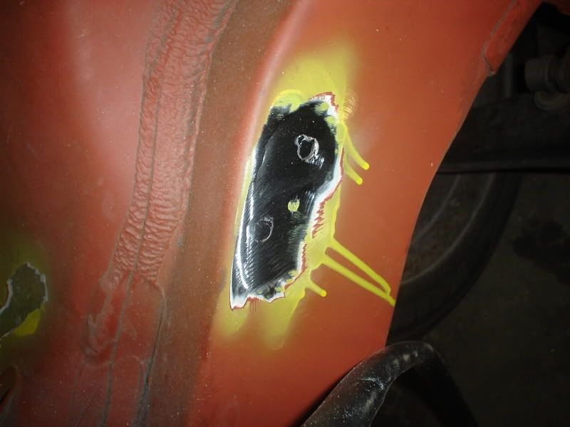

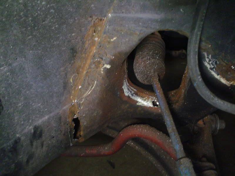

A oui j'ai trouver un trou de rouille sur mon char......je pense le vendre :lol: :lol: comme Tonio....
C'est dégeulasse....yégros comme un 100 piace :D .....

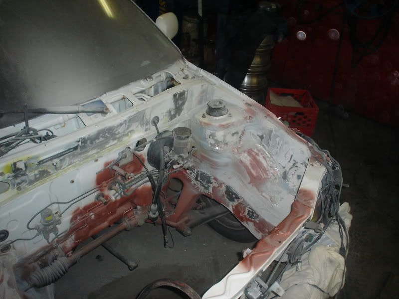

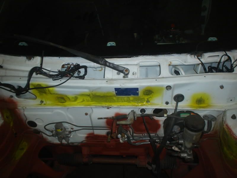

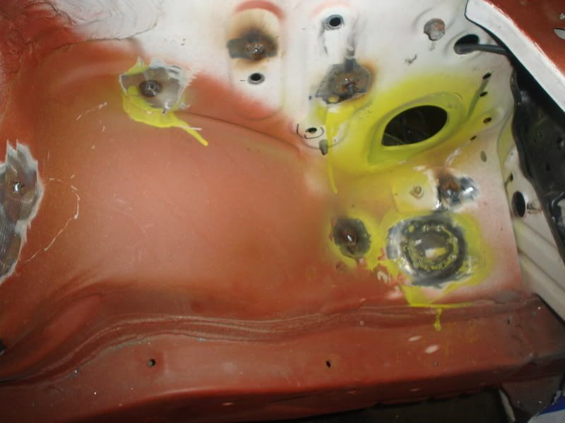

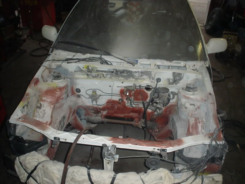

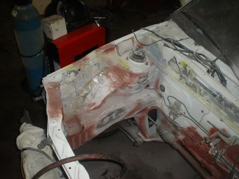

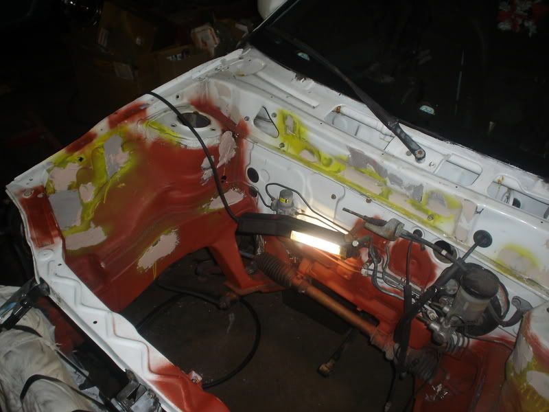

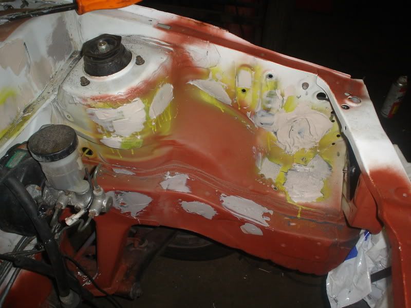

Encore.....sa fais beaucoup en seulement 3 jours.... :lol:

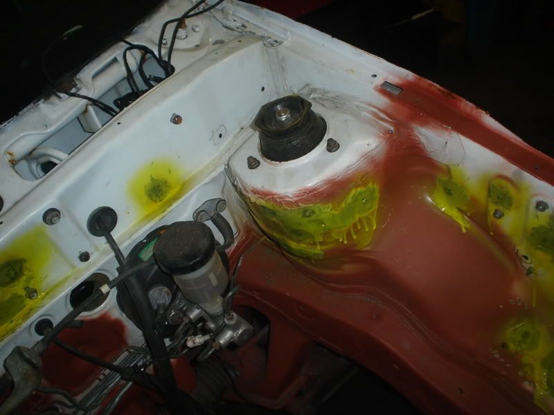

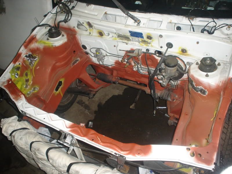

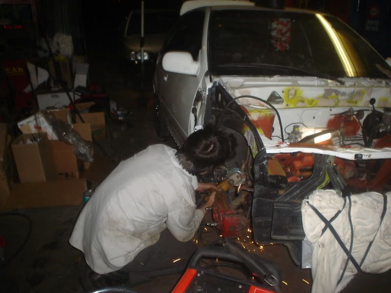

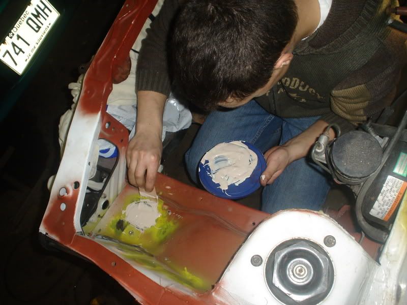

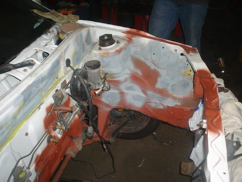

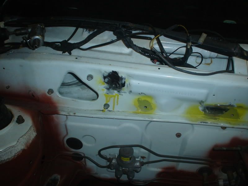

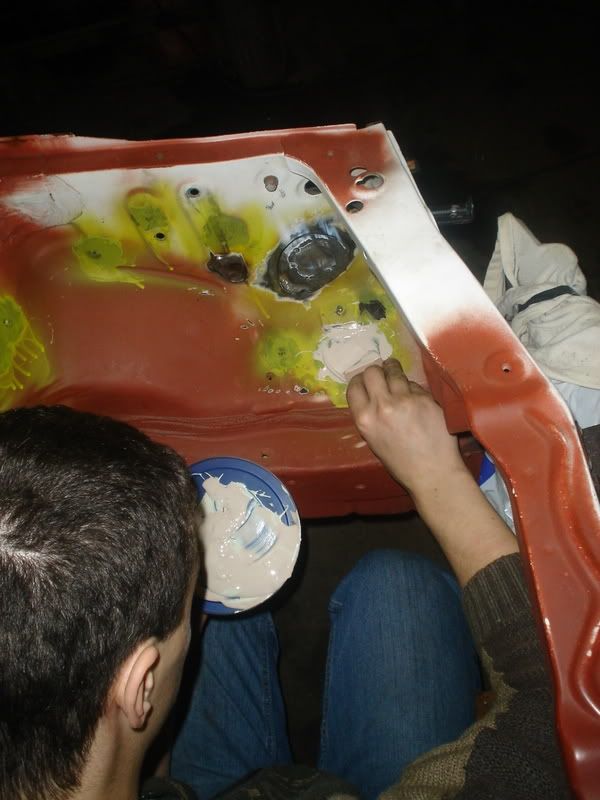

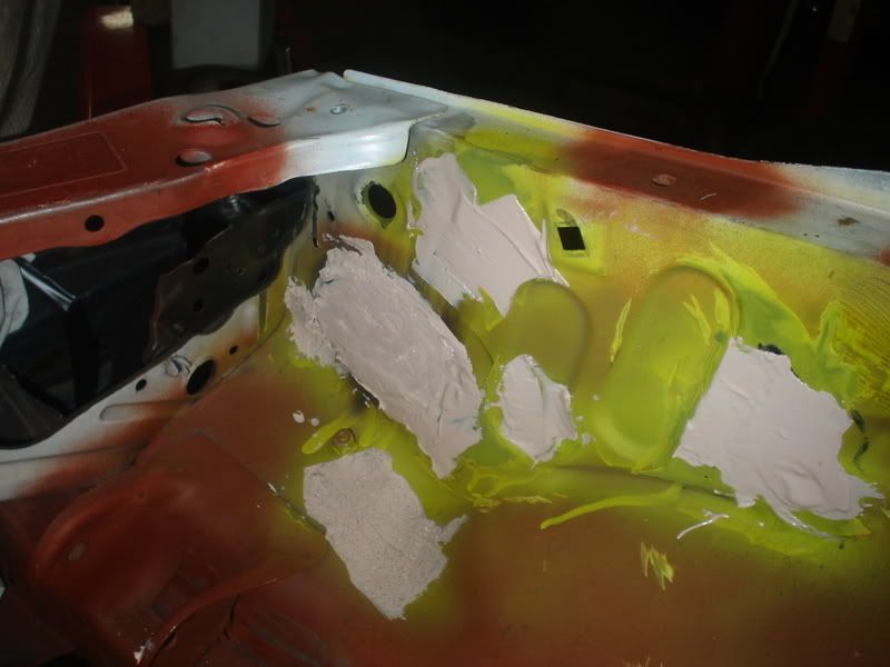

ON a fini l'engine bay....y reste a sablé le poté pi a peinturer, je me donne deux semaines :D

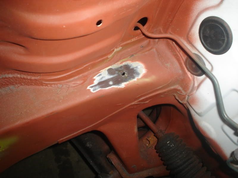

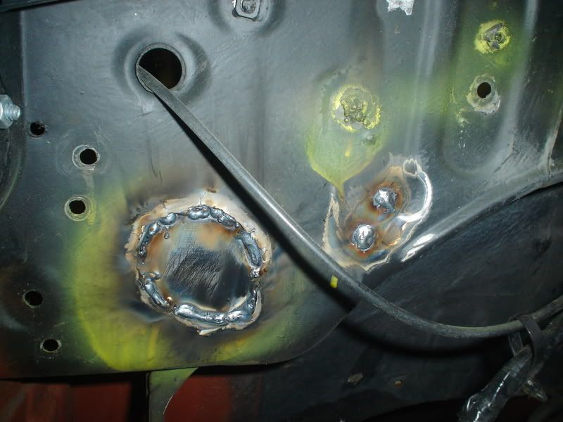

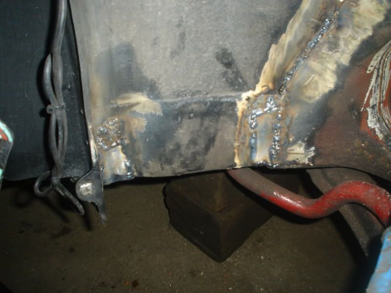

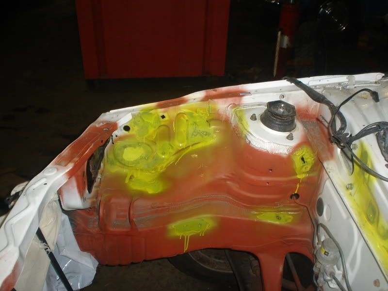

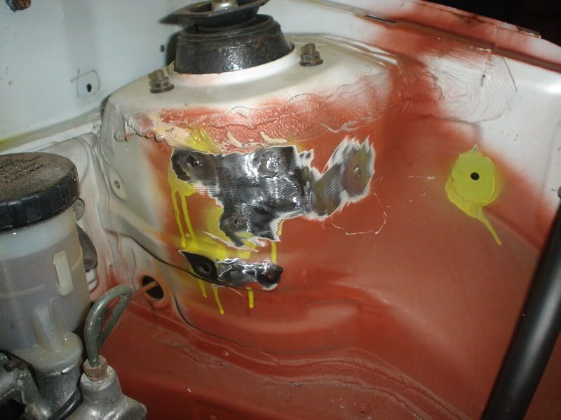

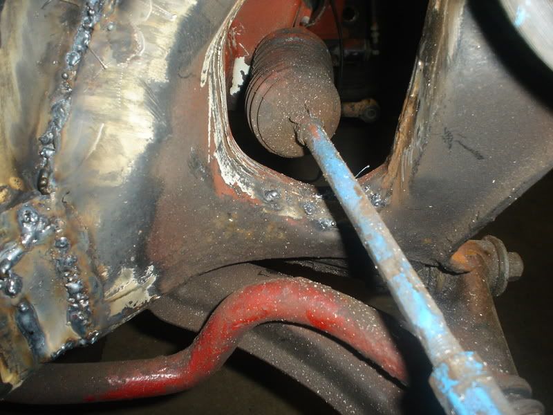

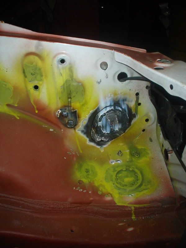

J'avais un petit trou dans mon frame qui c'Est avéré être en fais un gros trou... :evil:
On a donc boucher tout sa.....

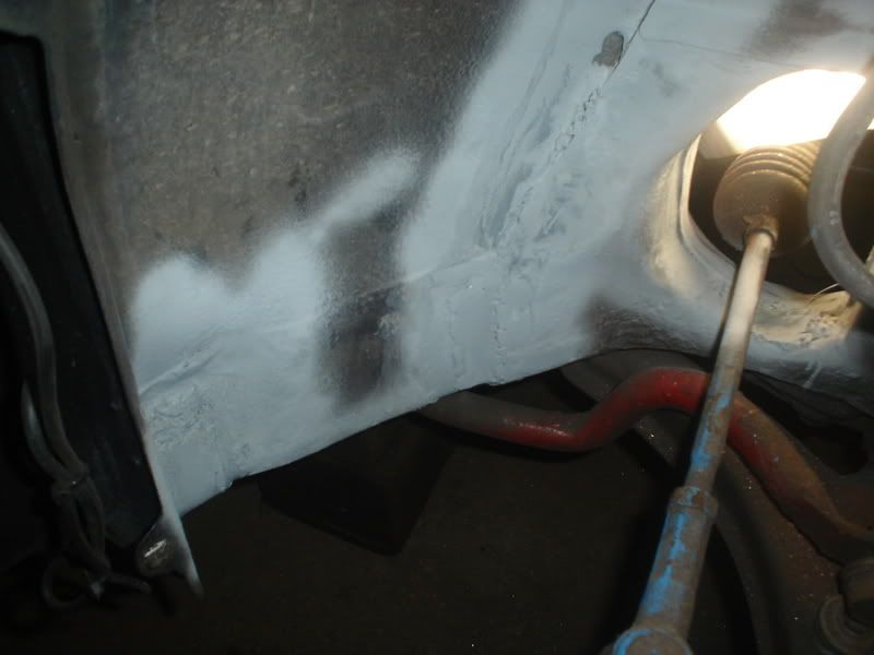

Fini de boucher l'engine bay.......et mis une couche de poter...reste seulement a sabler :D

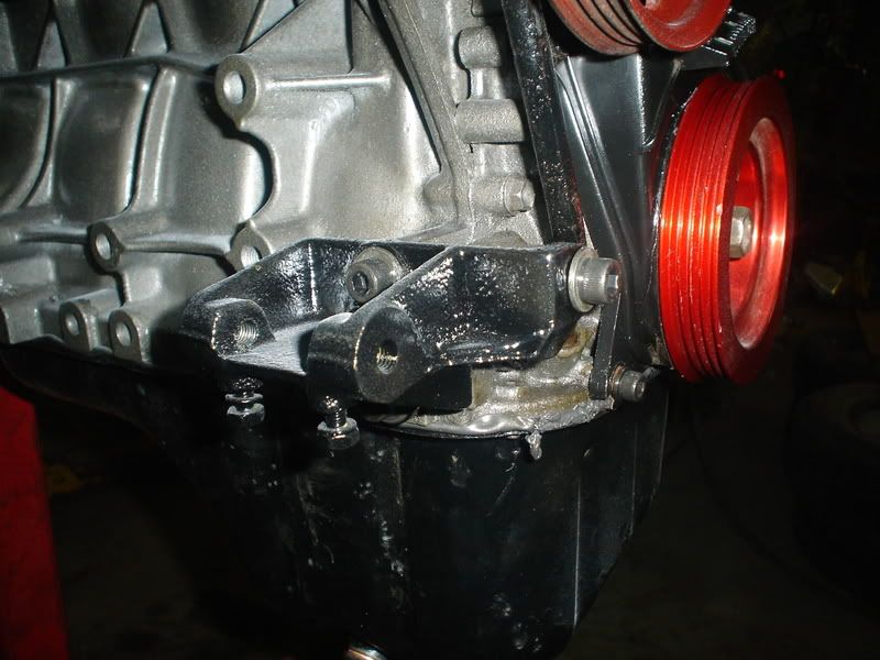

On a continuer le moteur....
Je me suis fait un bobo en grindant.....mon index c'est ais grinder jusqu'à l'os... :( pi j'avais meme po de plaster....alors j'en ai improviser un... :)

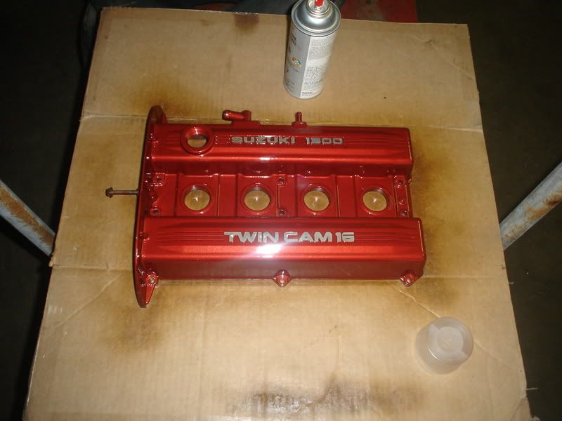

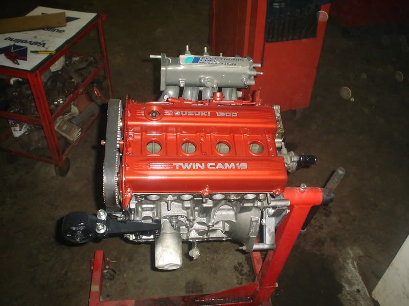

Je vien de finir d'assemblé mon moteur, il est &?%*&?* beau, yé écourant.....sa fait 1 heure je le regarde pi je me tanne meme po.....les couleurs s'agence a merveille.....j'espere au moins qu'il va marcher... :?
Y reste juste une chose a faire... mon pere et moi on a inverser le cam d'intake et le cam d'exhaust en les montant..... :? ....je sais sa fais débutant, mais c'est sa que je suis alors ma faute est pardonné :wink:
Reste ensuite la transmission et on met sa dans le trou.... :twisted: :twisted:

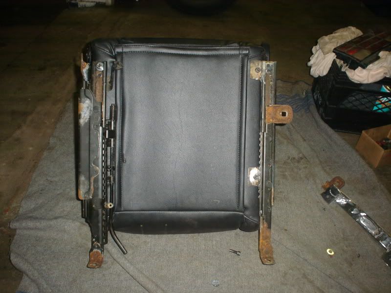

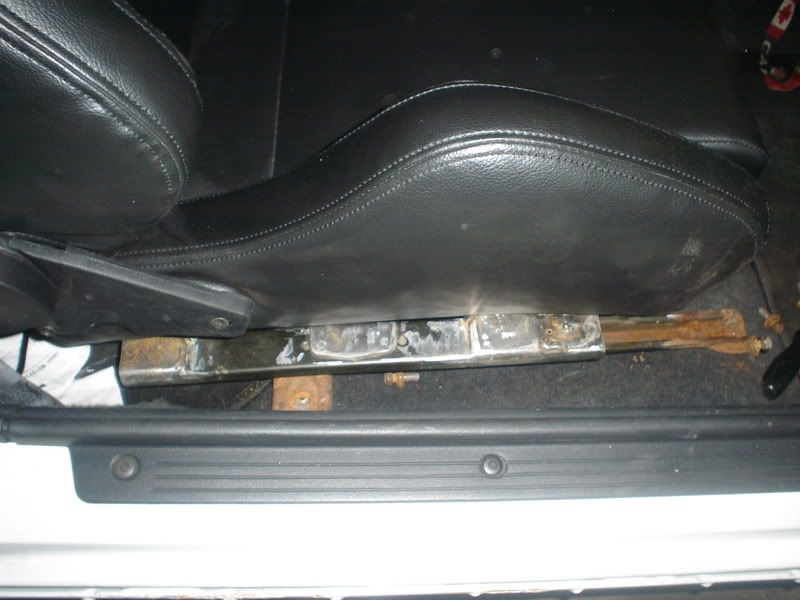

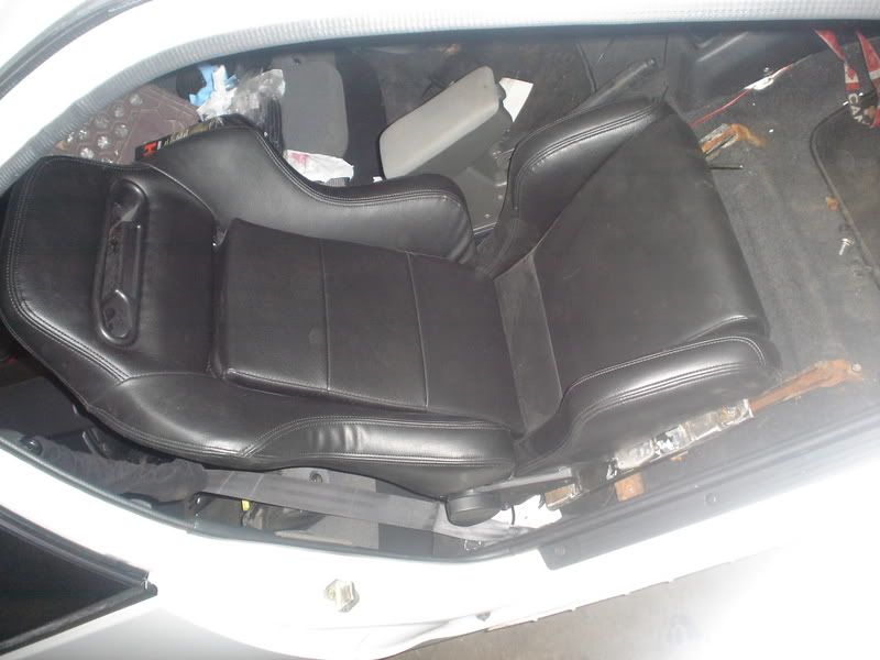

Pour ce qui est des sièges, je les ai acheter au SCP l'année passé, son beau mais je ferais pas de la course avec sa....

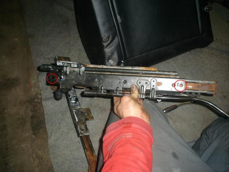

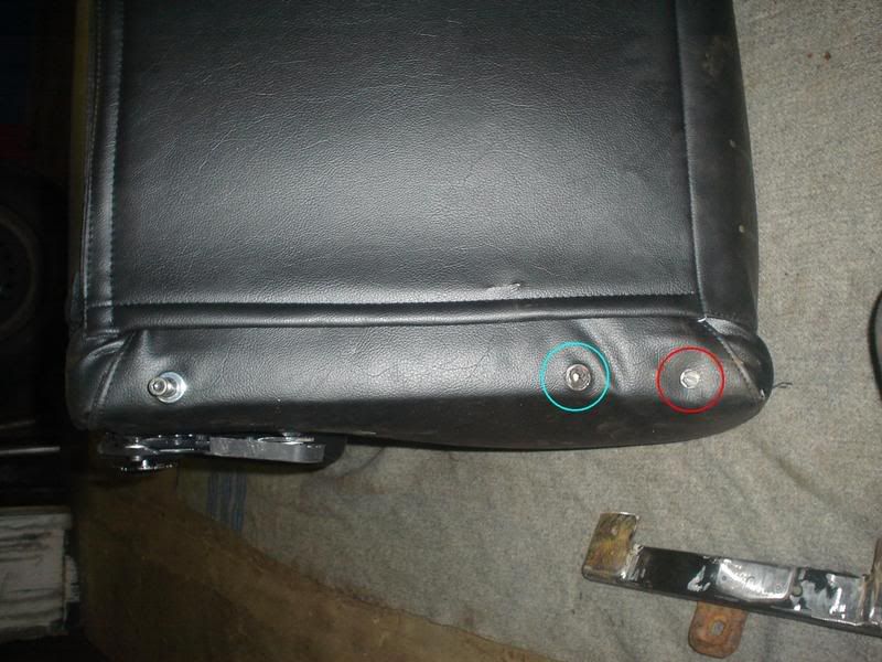

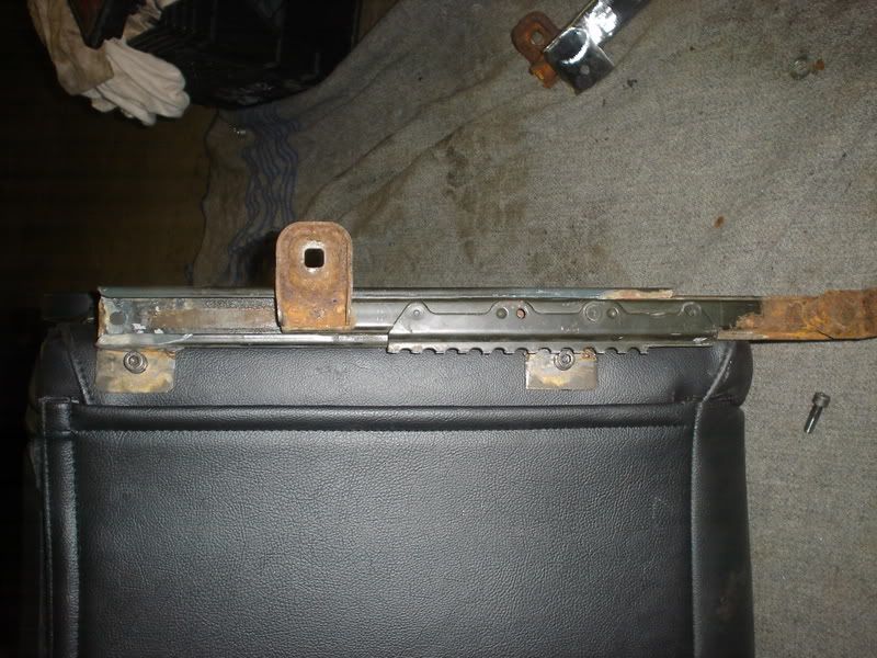

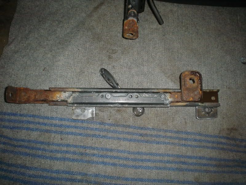

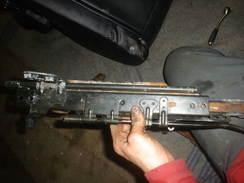

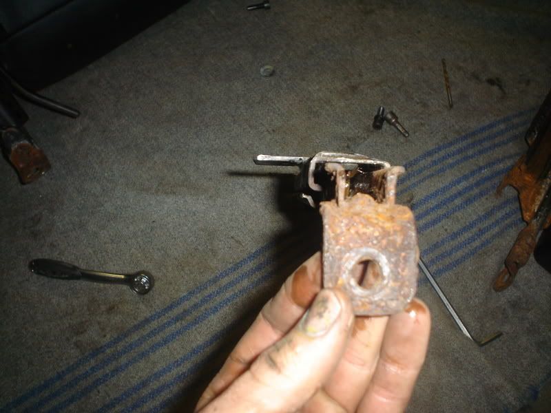

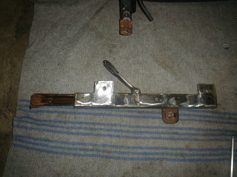

J'ai pris quelques photo des bracket que mon chum de gars ma faite pour les installer.Il reste juste a les sandblaster, elles sont pas mal rouiller les brackets.
Les siege entre press fitt dans le char, ils sont pas mal gros (ou c'est nos swift qui son petites :)). Un coup terminer ya a peut pres 1 cm de jeu de chaque coté du sieges, alors si vous avez a n'en fitté esseyer des centrer le plus possible vers le centre pour pas accrocher les porte.
Côté interieur des sieges, ya fallu que je fasse un autre trou que celui qui est déja fait sur le siege car sinon la bracket peut etre fixé mais le déplacement du siege ne se fesais pas sur toute sa longueur. Le trou d'origine est encercler en bleu et le nouveau en rouge.
Pour ce qui est de la bracket coté interieur du siege, je me suis placé dans les trou d'origine de la bracket....le trou arriere je l'ai aligner avec la blot du derriere et le trou du devant ya fallu j'en fasse un comme sur la photo précédente.
En regardant les photos, on peut voir que j'ai supprimer pas mal de chose de sur les brackets original, le slider est juste du coté intérieur du siege, personnellement si se serais a recommencer je les laisserais, c'est beaucoup plus sécuritaire.

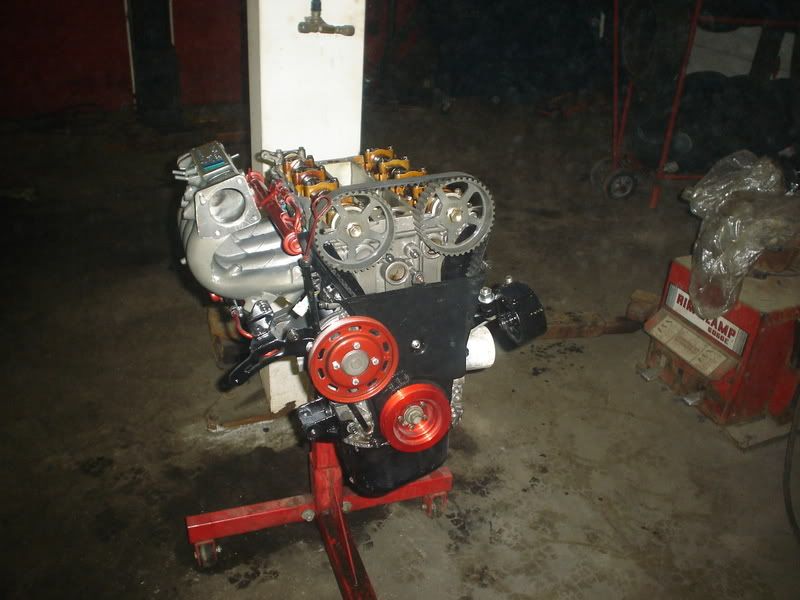

Mon moteur avance
L'engine bay aussi, y se fais peinturer cette semaine :twisted:
