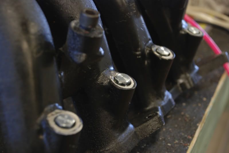

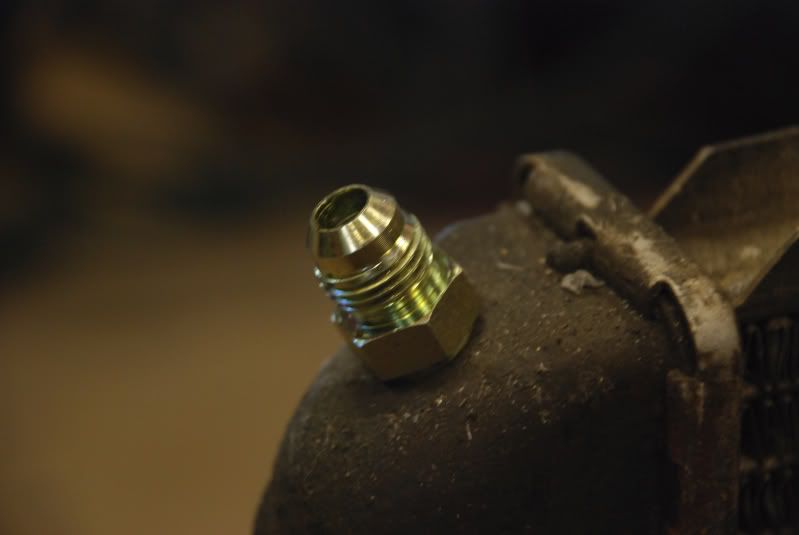

Intake prête a recevoir les injecteurs de Meth :Dd

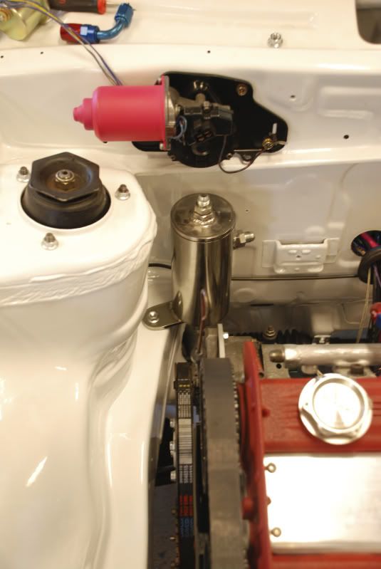

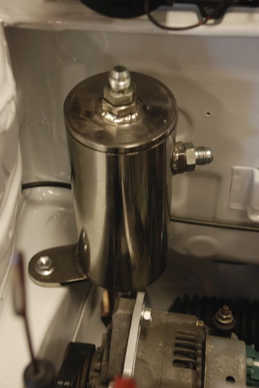

Installation de la catch can

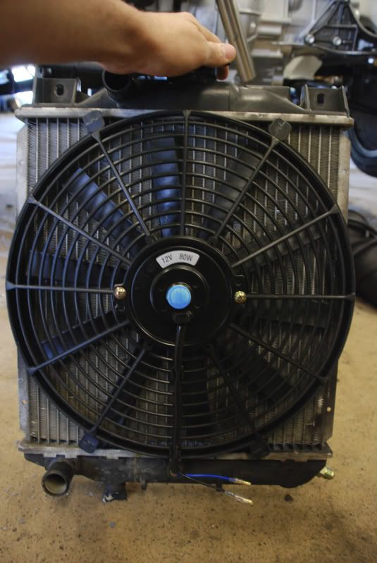

Installation d'une passe a prestone dans le rad.

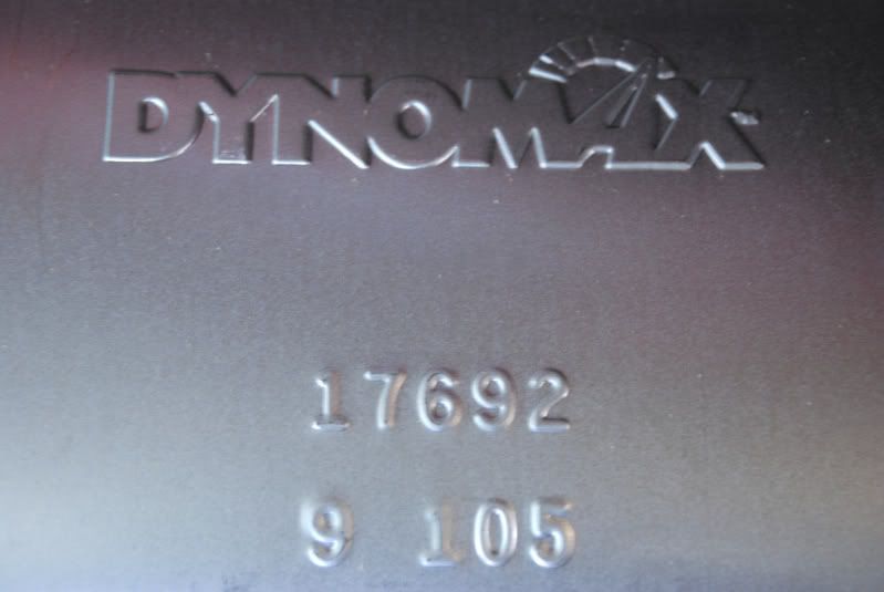

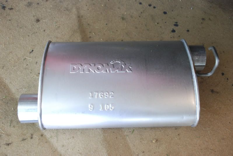

Muffler 2,5 in - 2,5 out

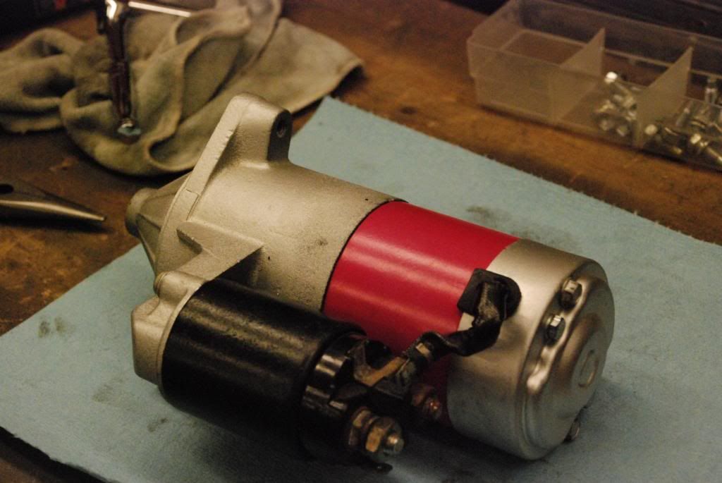

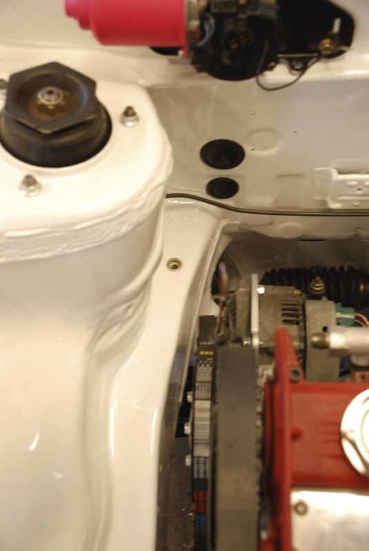

Ton starter il est sale :o
Re: Suzimaniac ride **2k12 edit**
MessageDim 24 Juin 2012, 9:55 am
no-speed-limit a écrit:Ton starter il est sale :o
Stun alternateur niaiseu :P
MessageDim 24 Juin 2012, 10:35 pm
Oui,lui aussi il est sale 8-)

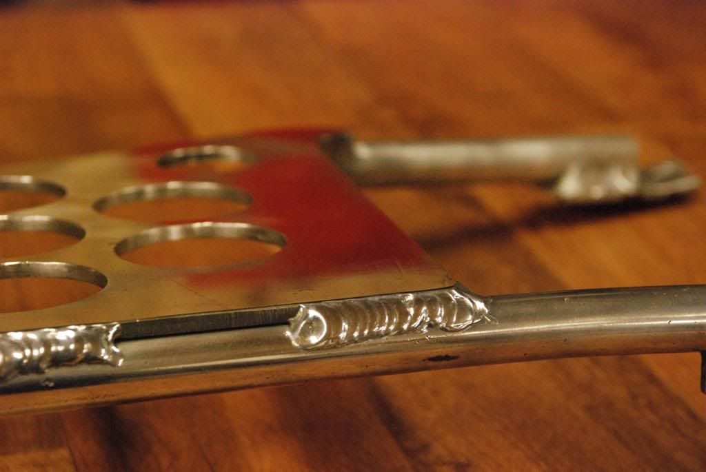

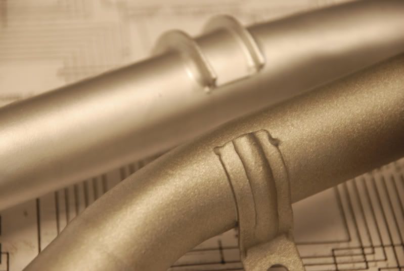

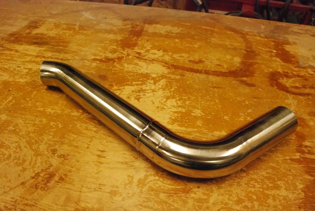

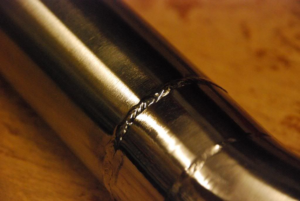

J'ai terminer le fitting du piping du turbo (J'avais quelques petites modifications a faire). Je l'ai envoyé a mon soudeur pour qu'il me soude des beau petit joints au TIG.

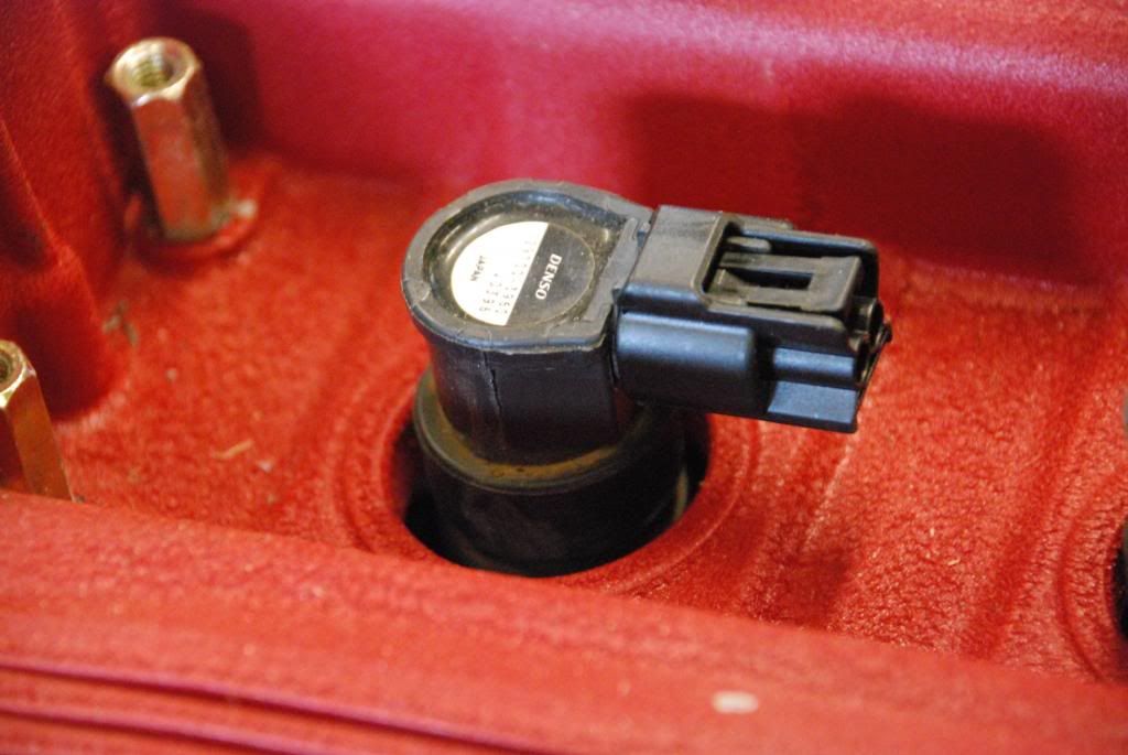

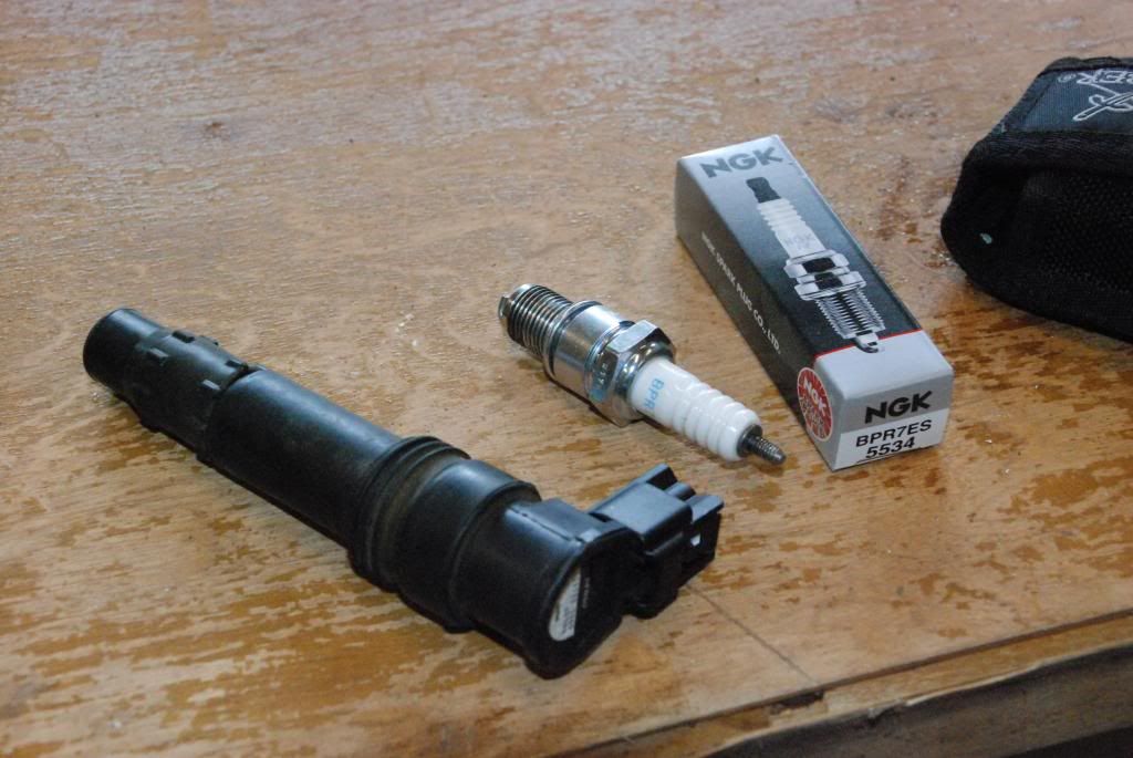

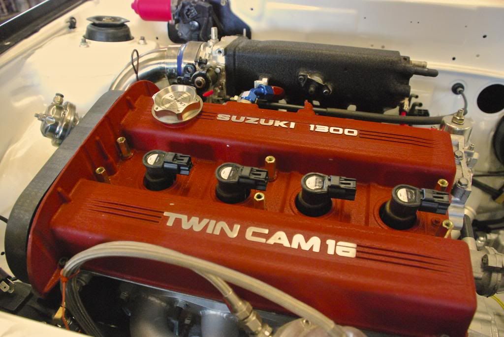

Le système de feu va être refait, j'ai installé des Coil on Plug de Hayabusa.

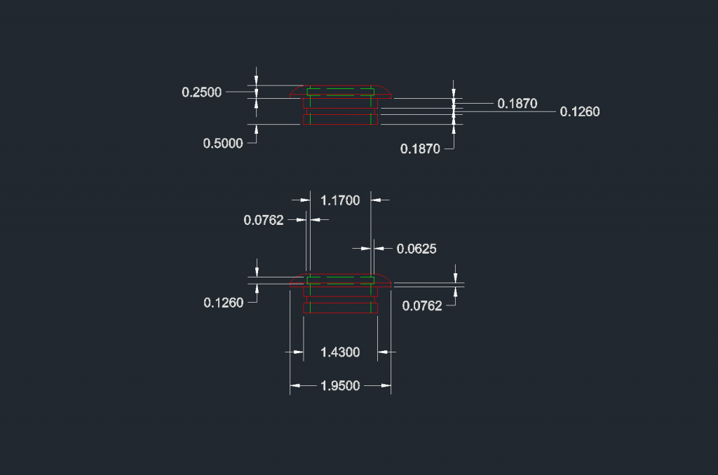

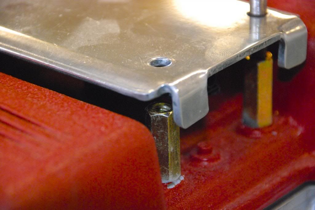

Le problème, c'est qu'il y a un petit gap entre le coil et le couvert de valve. J'ai donc dessiné des petites flanges qui vont venir maintenir les coils bien en place
Un autre problème, les coils sont long, donc le cover inlet ne fait plus sur les stucs fourni par Suzitech. Ya un beau petits gap de 0,5 pouce, je sais pas encore si je vais mettre un shim ou si je vais mettre les coils apparent.

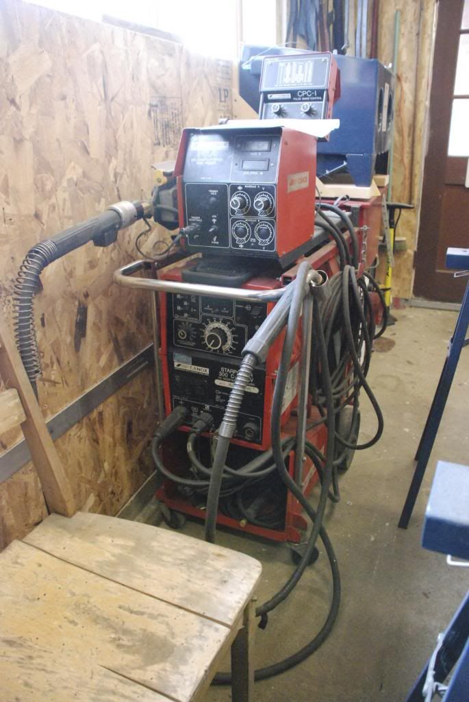

De plus, je me suis gréyé d'une belle soudeuse (MIG, TIG et ARC), mais le problème c'est qu'elle fonctionne sur le 600VAC donc je dois me trouver un transfo 240@600.

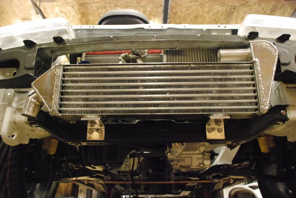

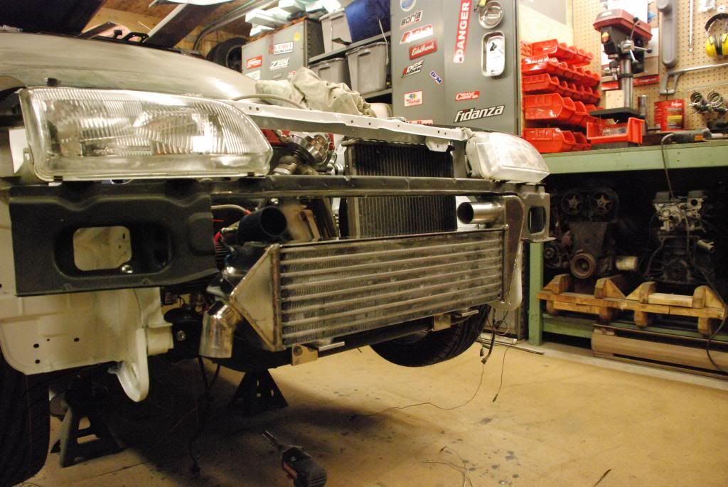

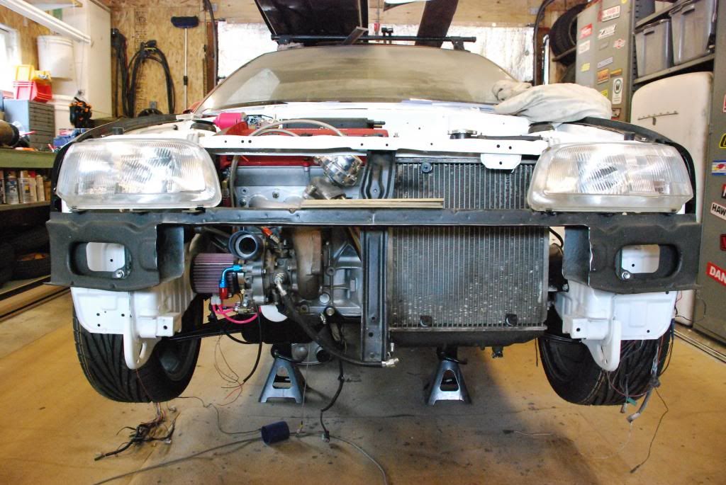

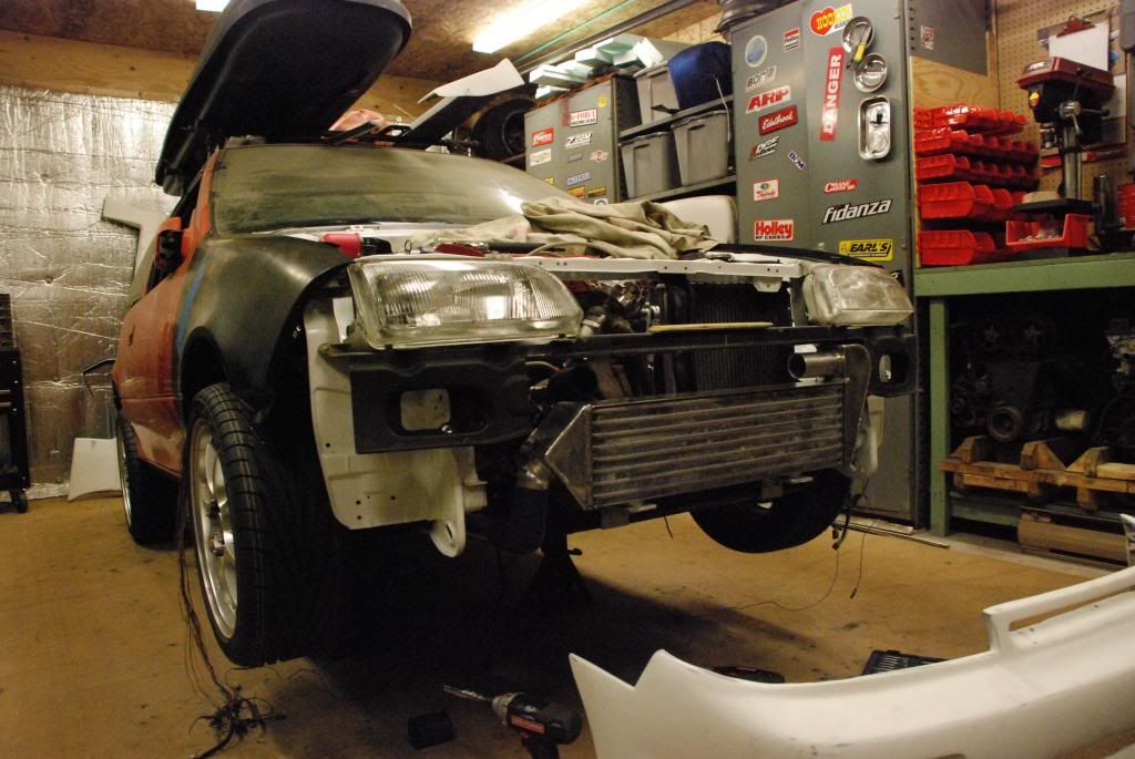

La semaine prochaine, l'intercooler va etre installer et le piping aussi.

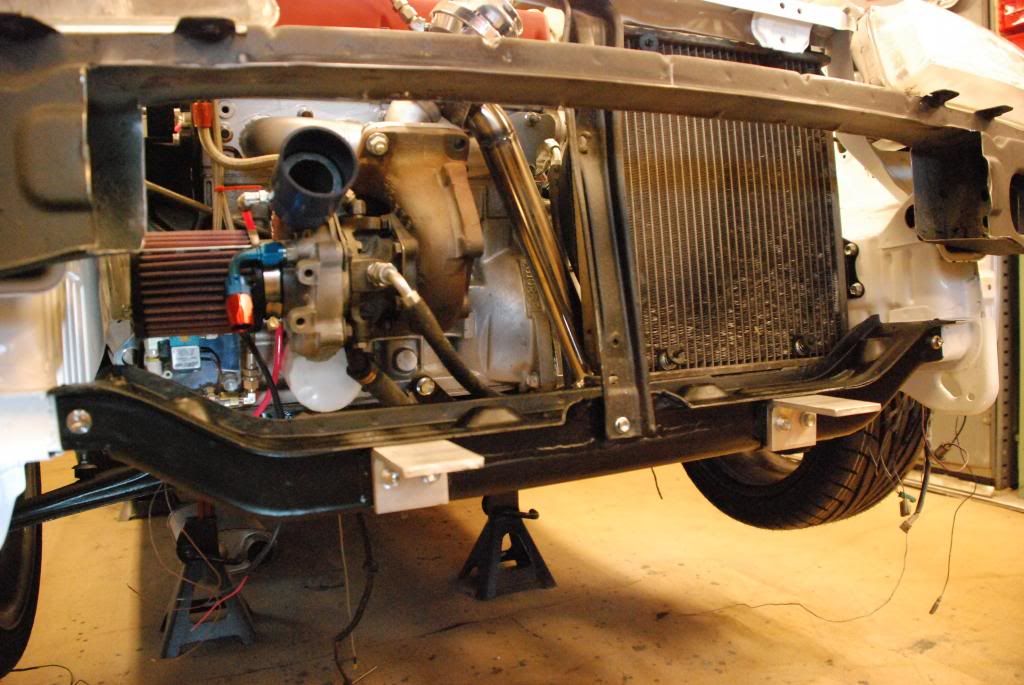

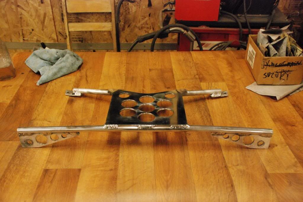

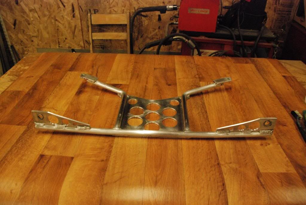

Le lower rad support qui est prêt a recevoir les plaques d'acier pour viser les brackets de l'intercooler

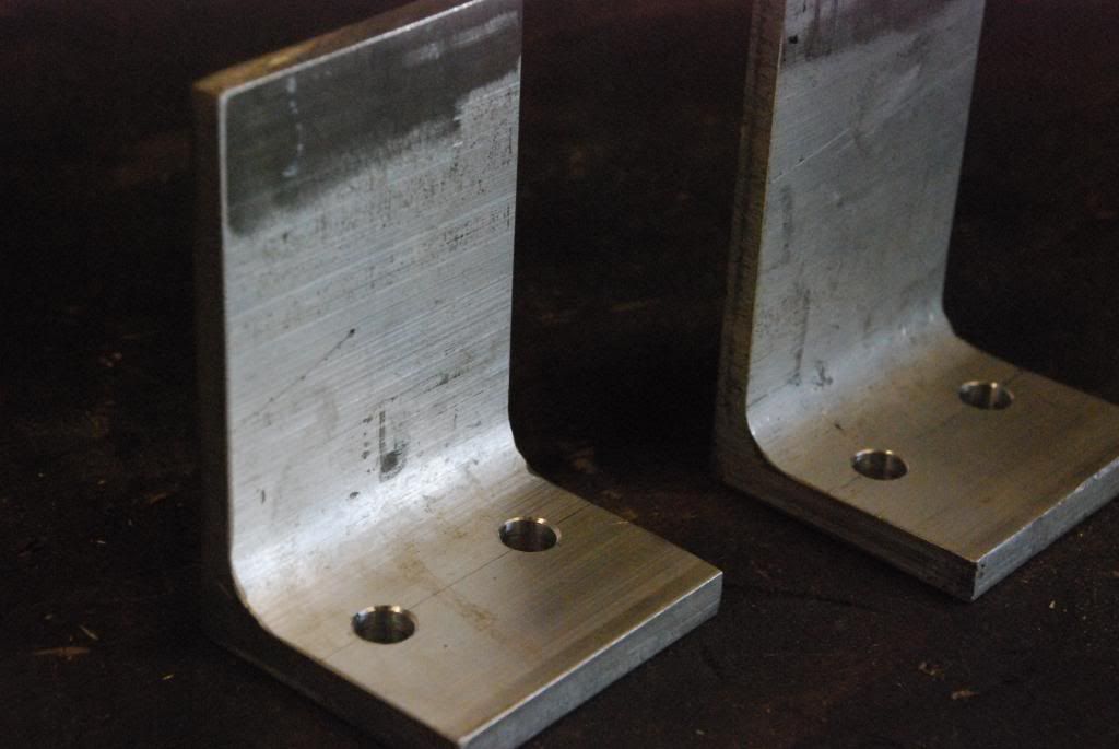

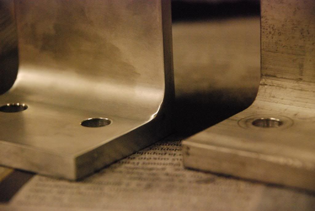

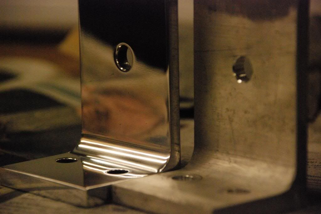

Brackets de l'intercooler, reste a les polir miroir :)

Une partie du piping est revenu!

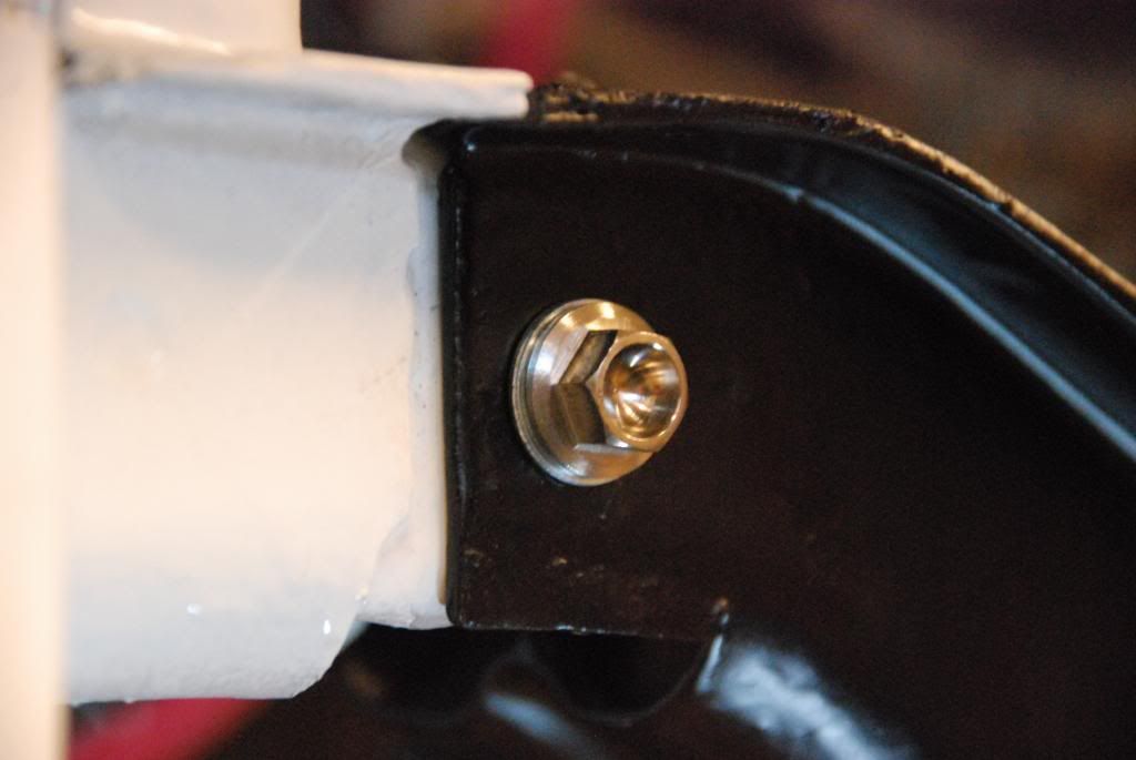

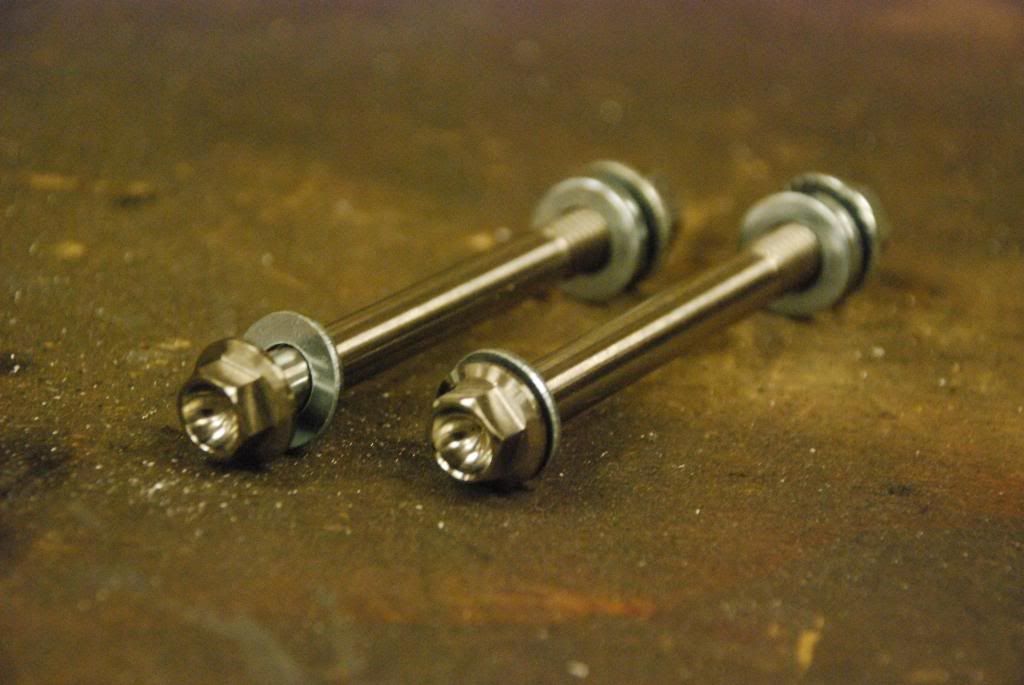

J'ai recu les bolts qui vont tenir le Lower rad support, M8x1,25 80mm en titanium

Installation des bolts en Titanium

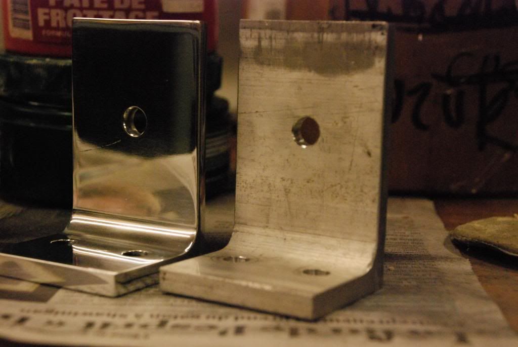

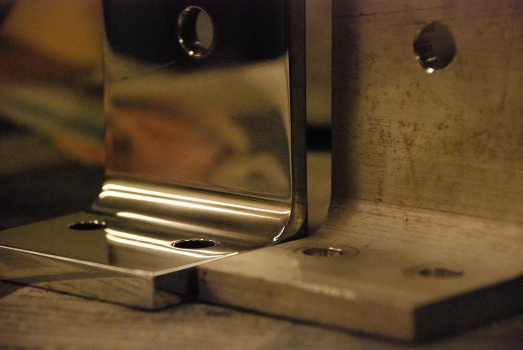

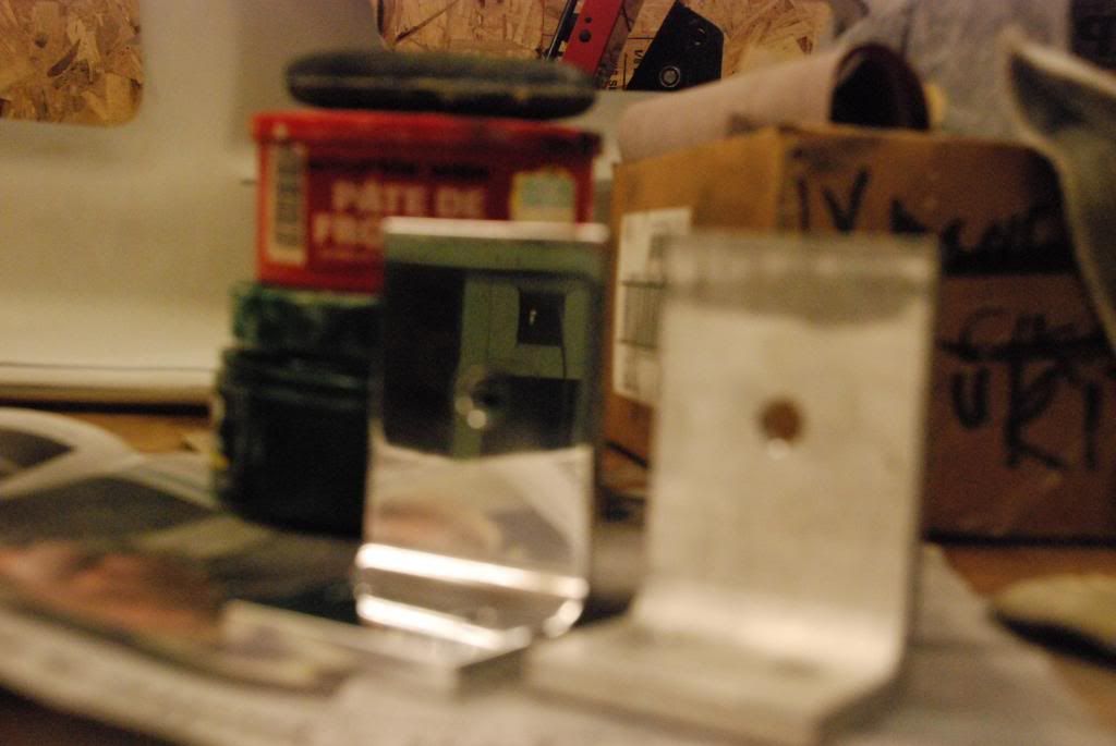

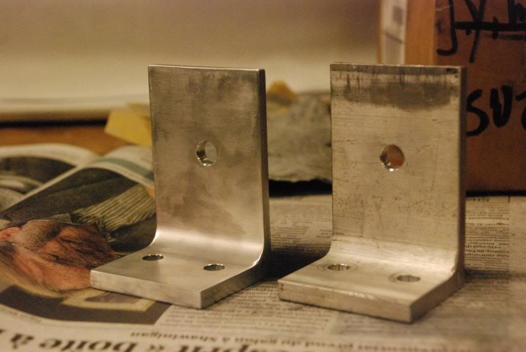

Polissage intercooler et bracket.
Sablé, 400 et 1500 a l'eau
Premiere bracket poli
Premiere bracket cirée

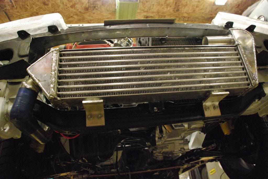

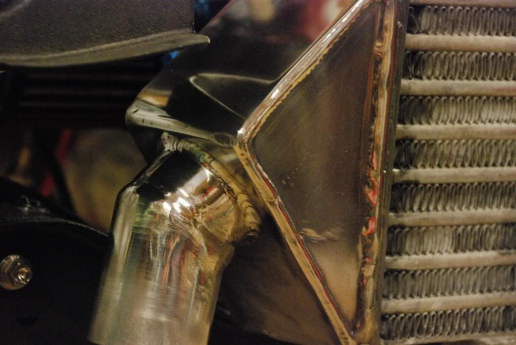

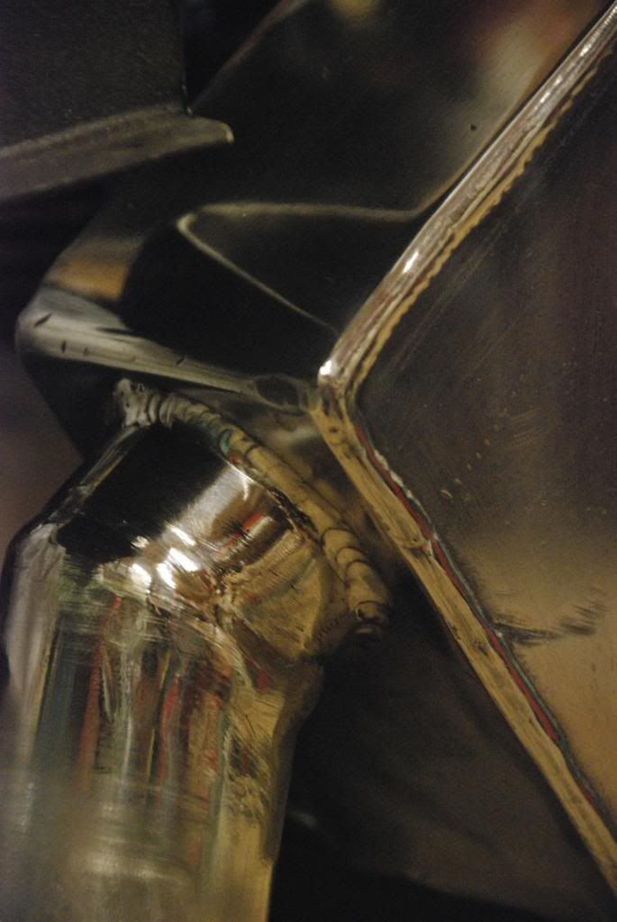

Intercooler, grindé les soudures, sablé 400 et lavé au SOS, ensuite je l'ai poli
L'ensemble

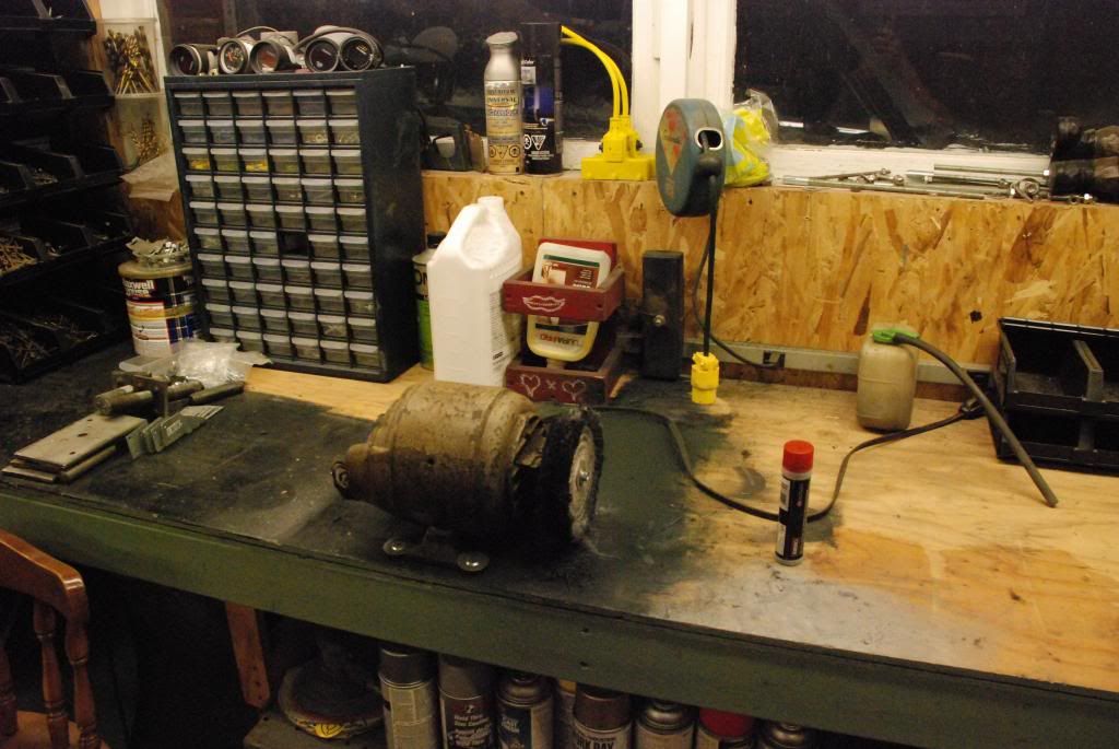

J'ai remonté le starter que j'avais peinturé il y a à peut-près 8 mois

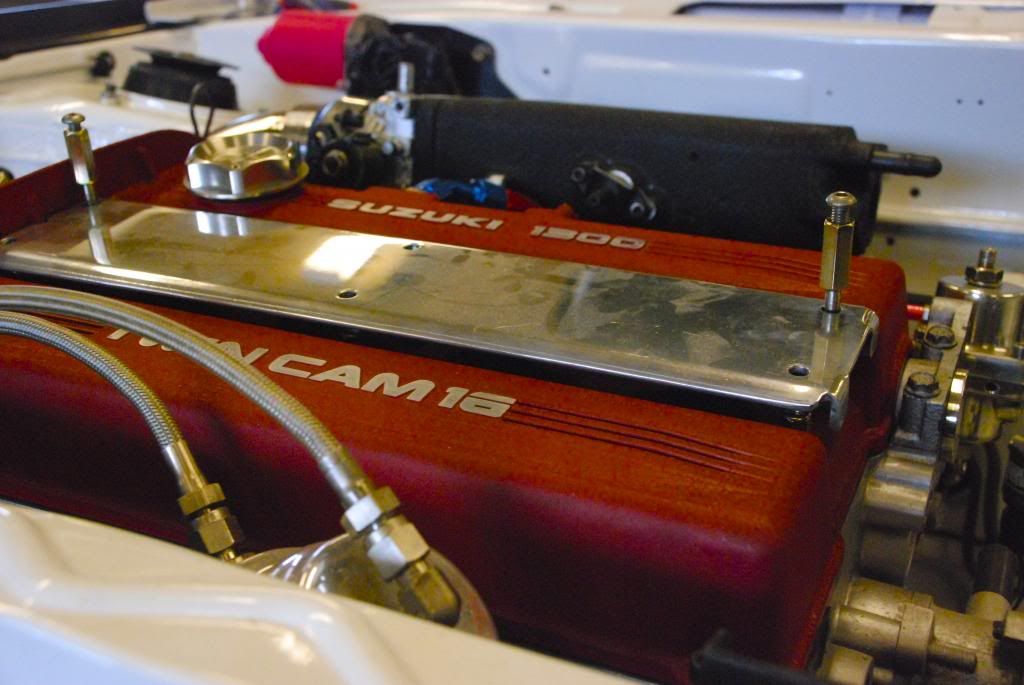

J'ai poli encore

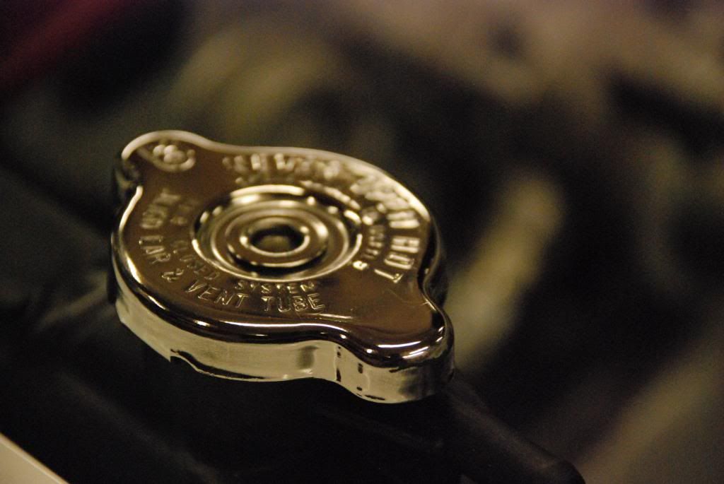

Bouchon de Radiateur
Barre TurbineTech
Nettoyé au SOS

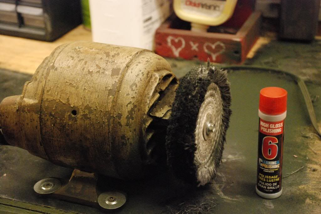

Commencer a polir, mes cotons sont finis, la job est à moitié terminé.
