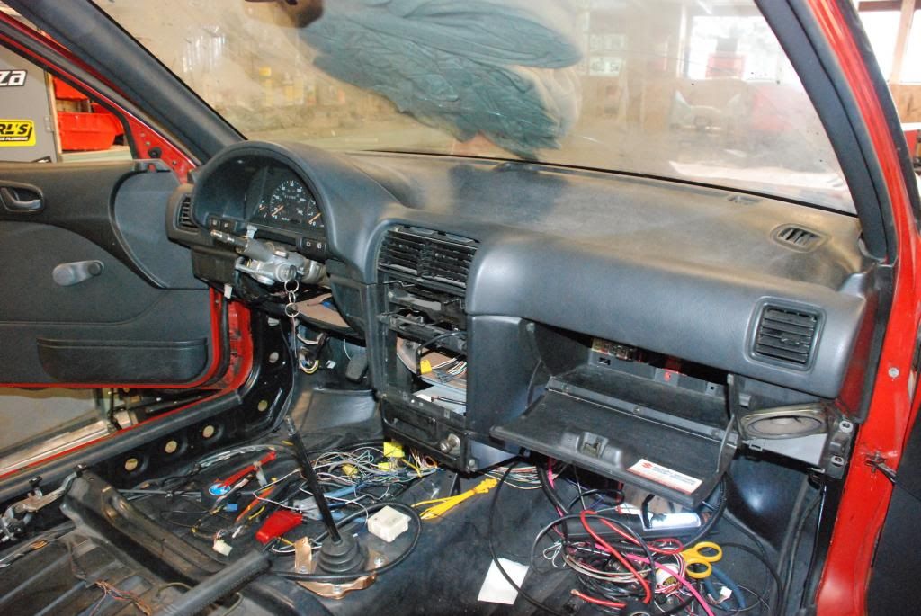

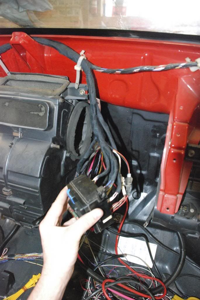

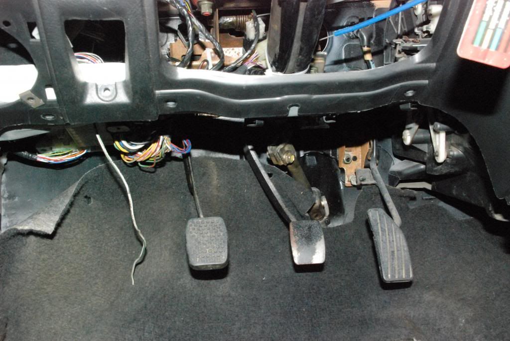

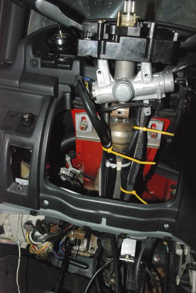

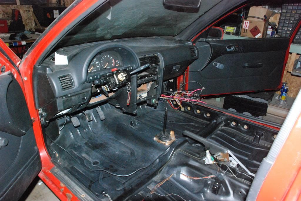

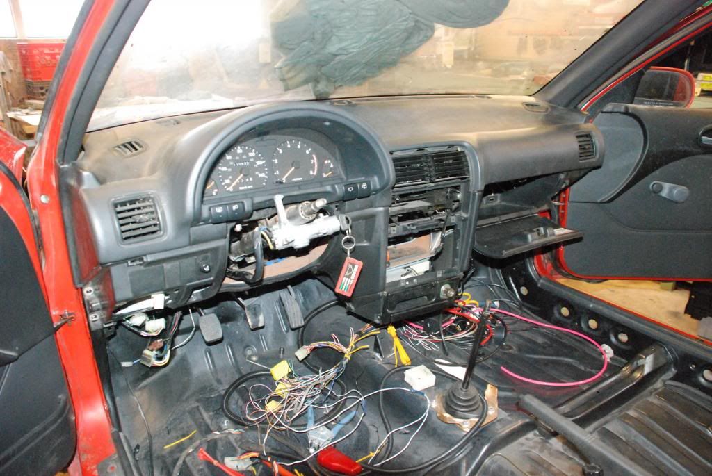

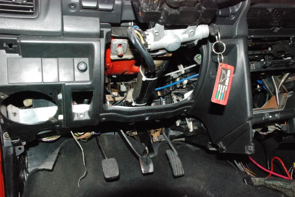

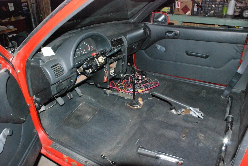

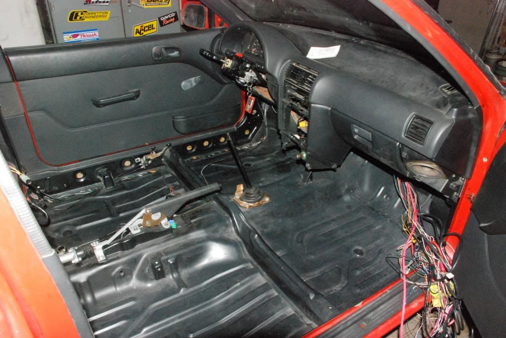

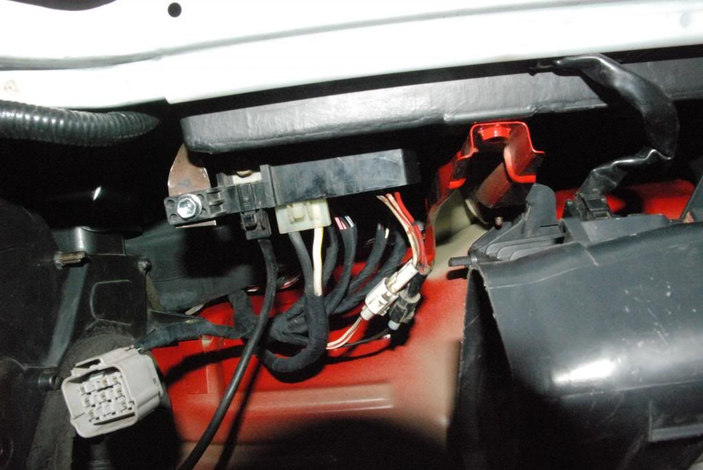

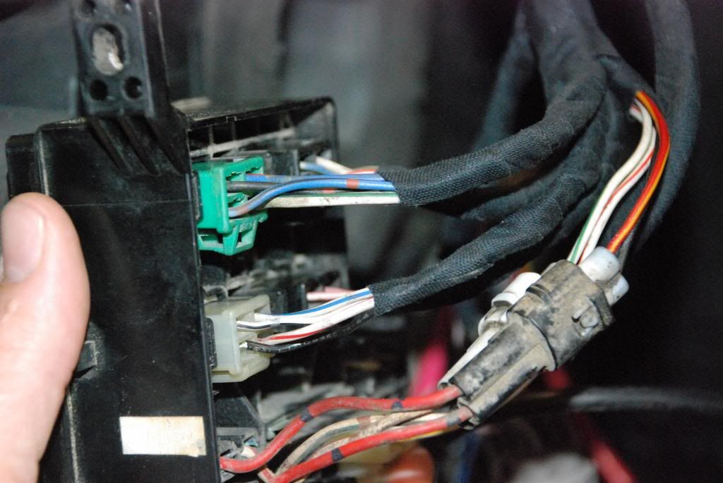

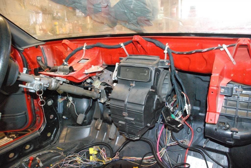

Hip hip hip, les choses on, visuellement, tres bien progressé aujourd'hui. La couette de fils "body" est terminé.
Tous les relais on été relocalisé a l'intérieur de l'habitacle.

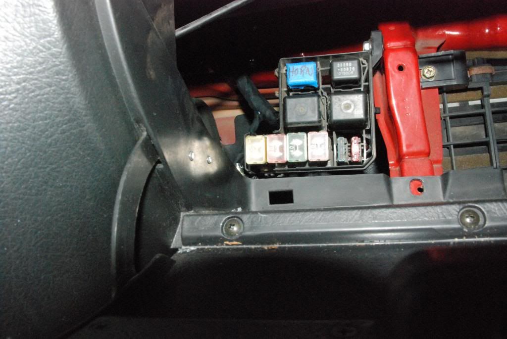

J'ai installer deux autre relais dans la fuse box d'origine (merci a Tonio pour les relais), sois le relais de fan et le relais de klaxon. Et j'ai pris un espace fusible vacant a coté de la fusible de l'ECU pour mettre la fusible de la fan.

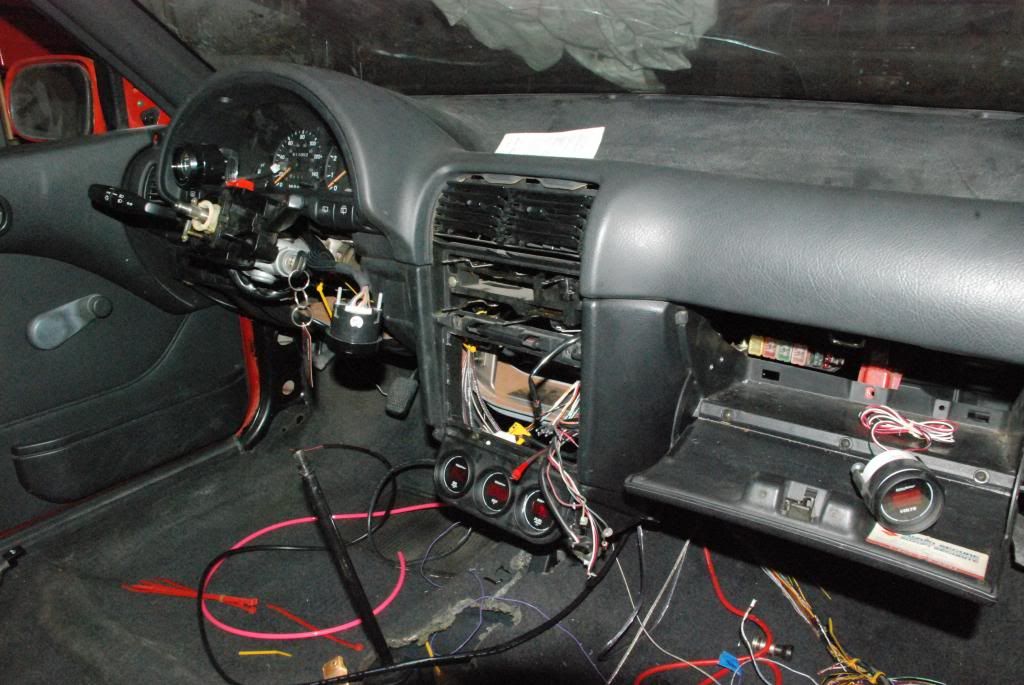

J'ai installé le Dash (sa motive en tabard%$)
Dash posé mais rien de branché.
Dash posé et couette "body" posé

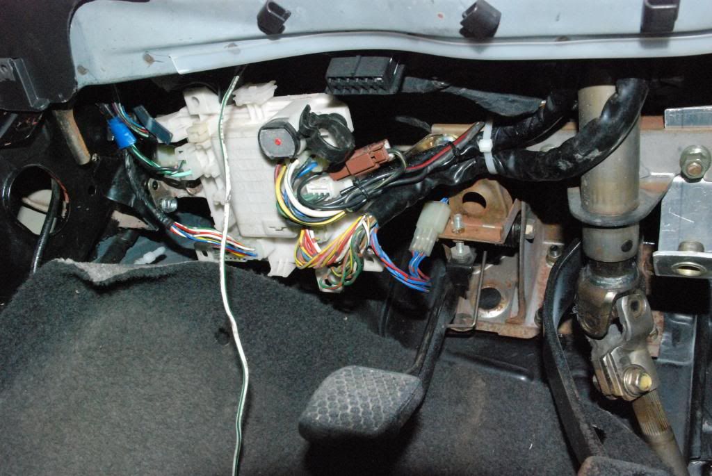

Tapis posé

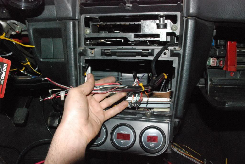

Photo de la couette de fils un coup le dash posé

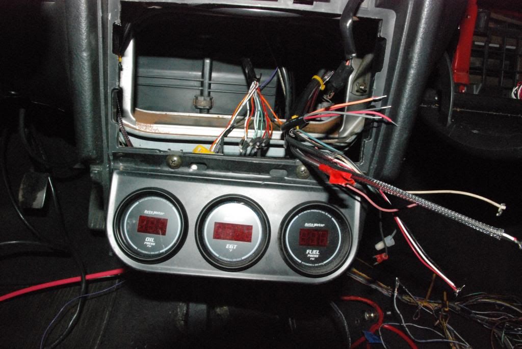

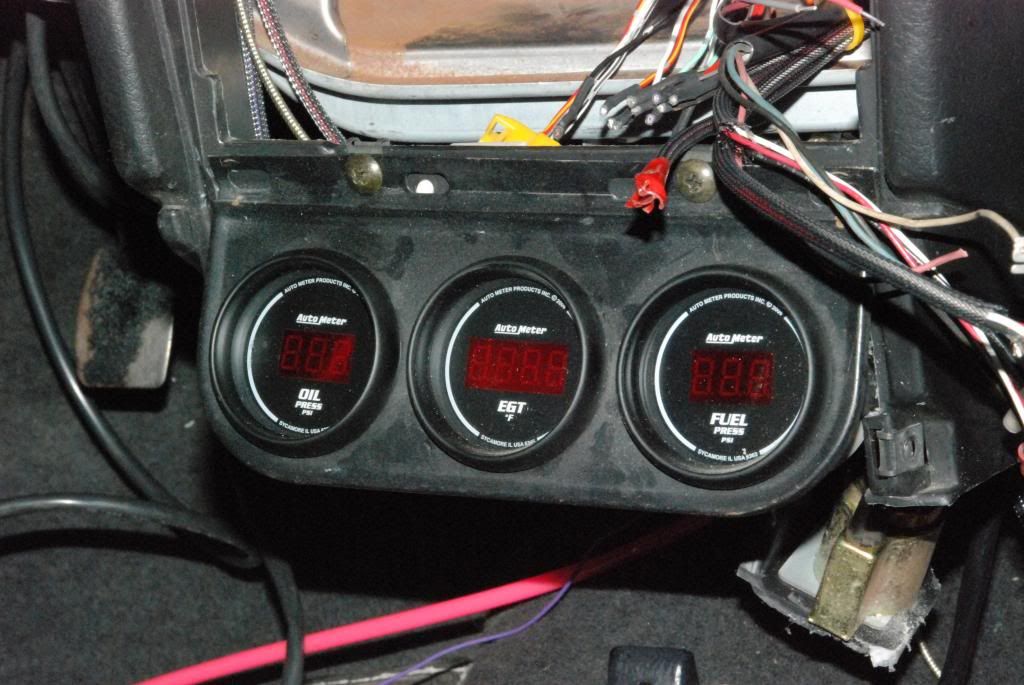

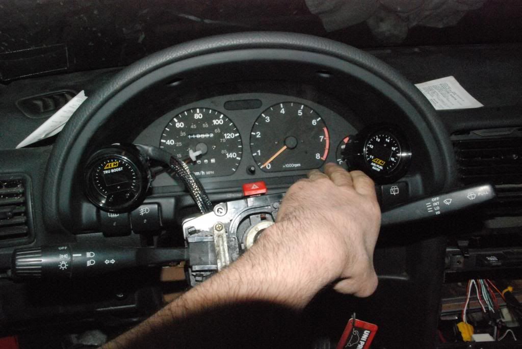

Installation des gauges
Demain je fini l'installation des gauges et je me met sur la clé dynamométrique et je fais le tour des boulons du moteur :)

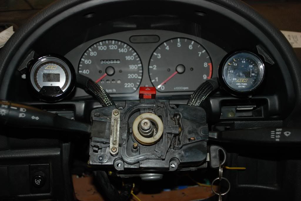

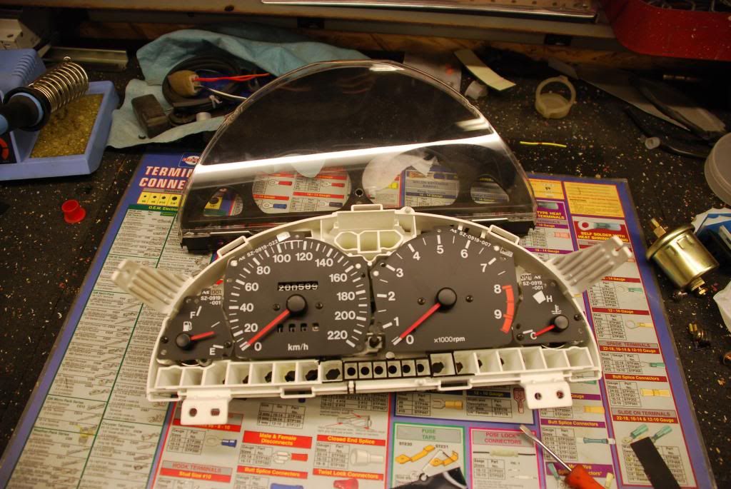

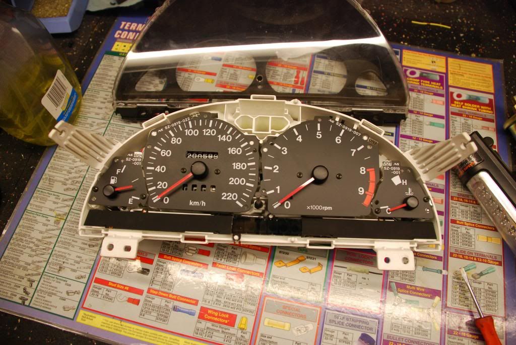

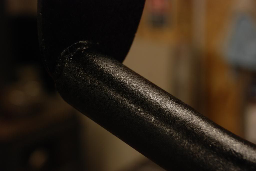

Peinturé la pillar bar, noir texturé.

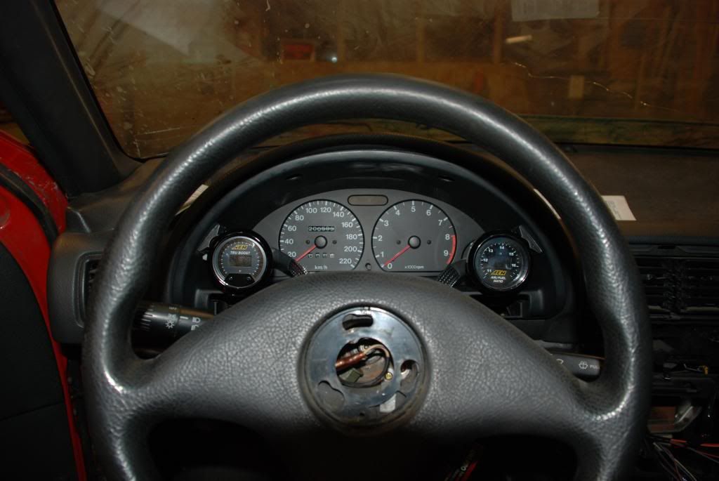

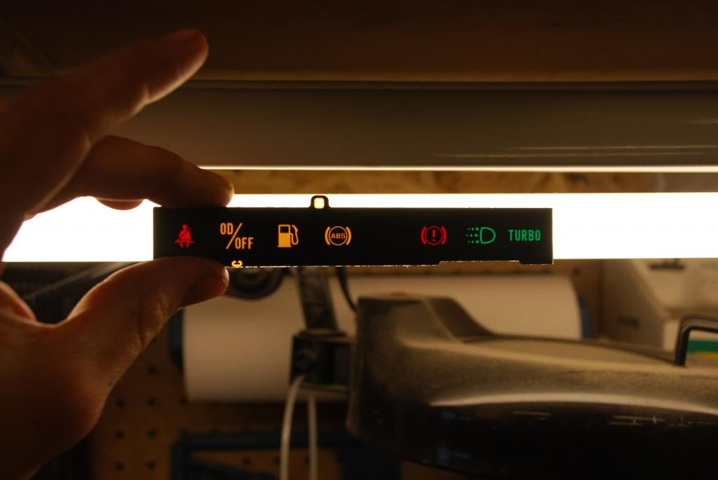

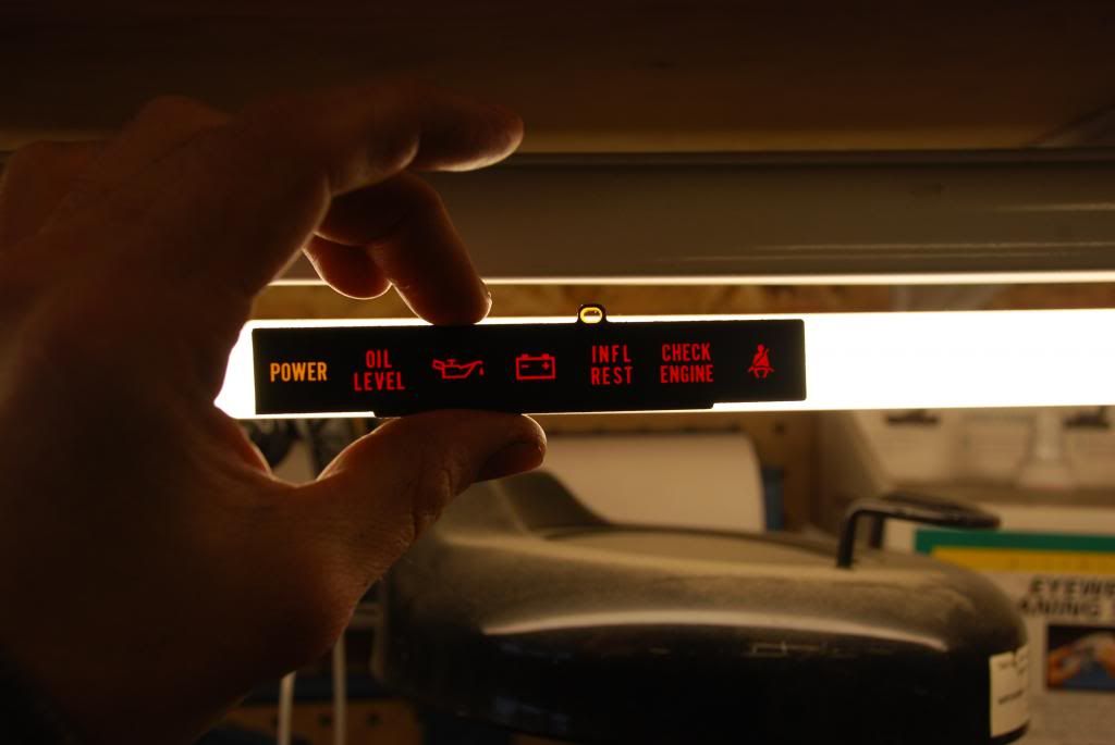

Remonter le cluster JDM avec des beaux petit panneau que je vais pouvoir utiliser pour me faire des check engine custom avec le MS

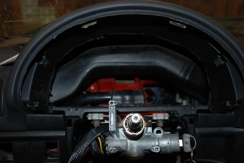

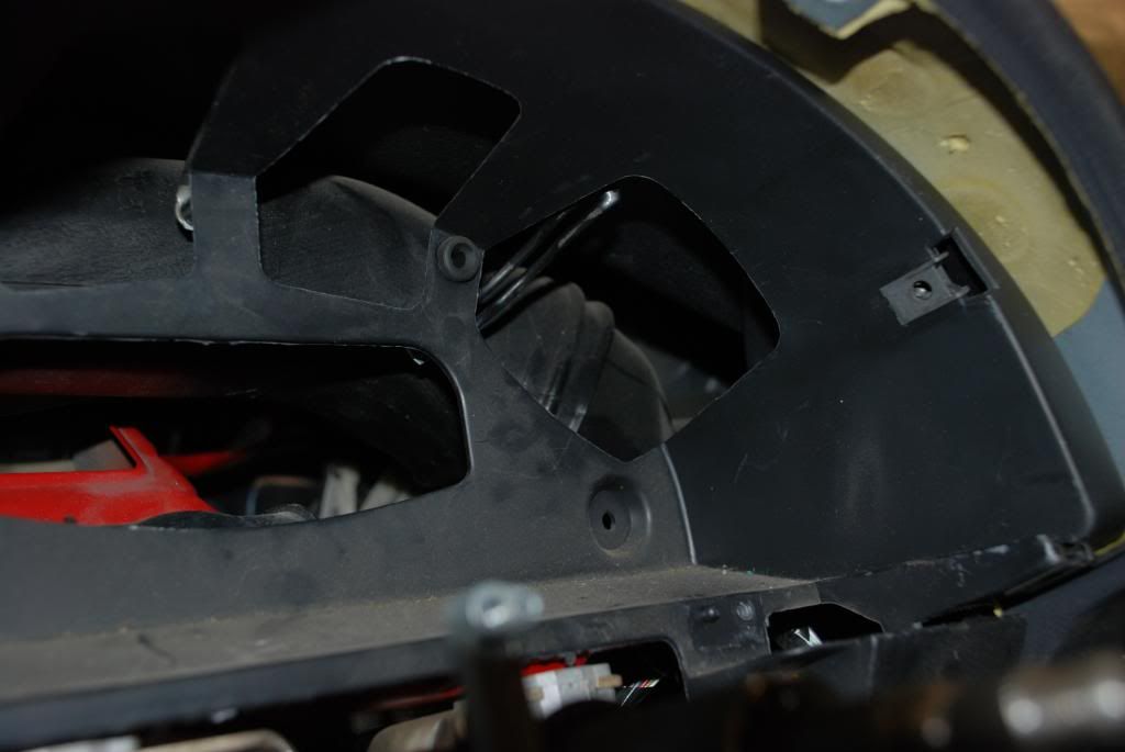

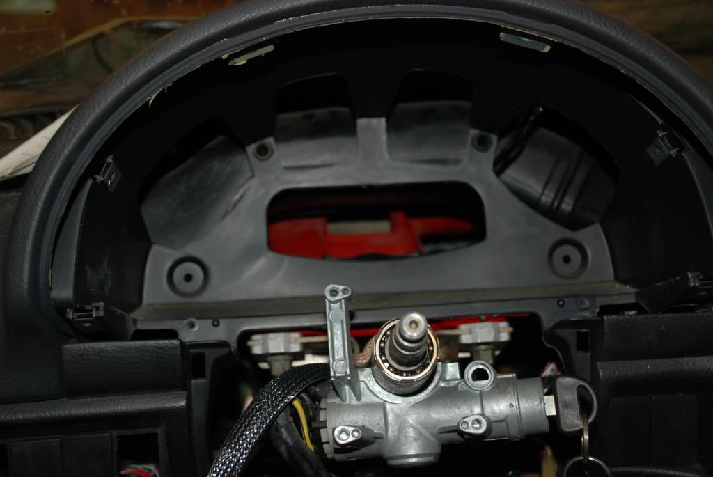

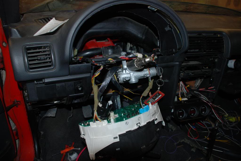

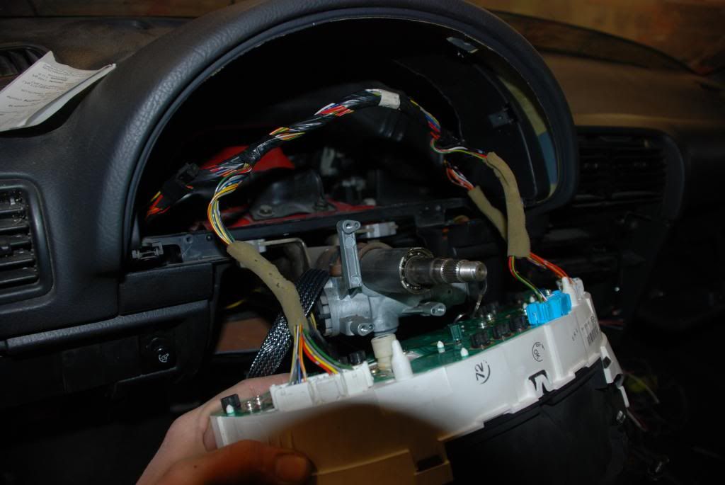

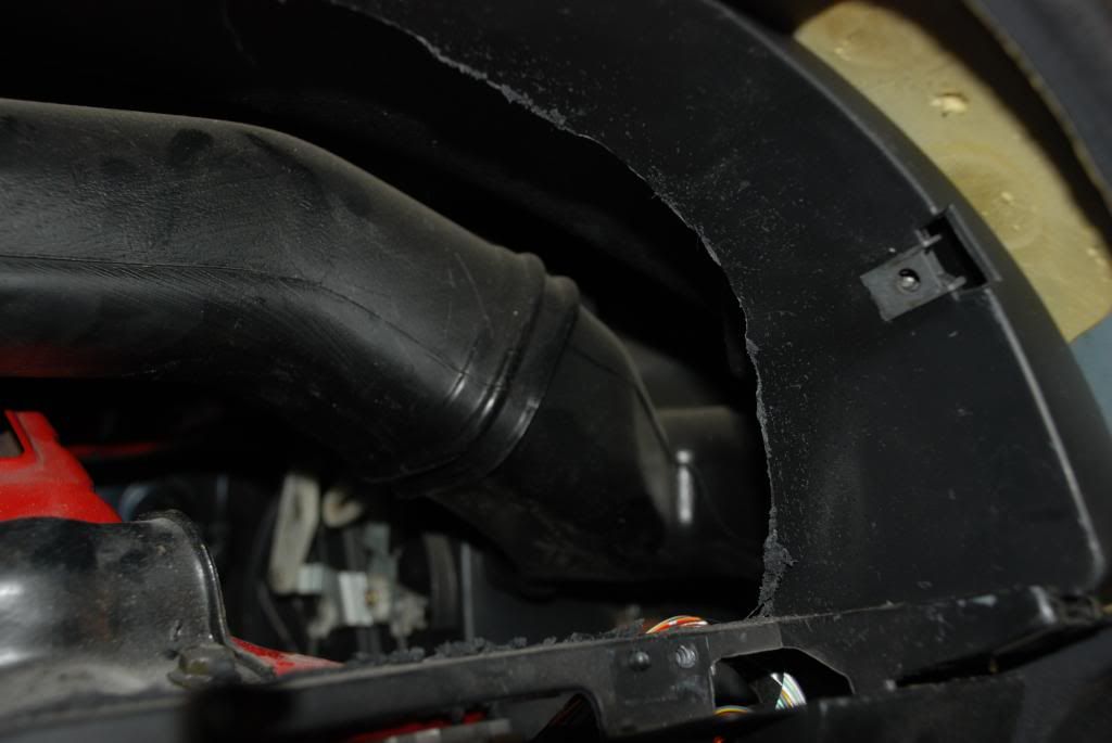

Jme suis tanner et j'ai décider d'arracher le font du dash derriere le cluster, c'est toujours la fin du monde sortir le cluster et débrancher le cable de speedo. PLUS MAINTENANT .... le cluster sort completement AVEC la couette de fil et l'acces par derriere pour defaire le cable de speedo est beaucoup plus facile.
J'ai terminer l'installation des deux cadran, boost et wideband, à l'intérieur du cadre du cluster existant.

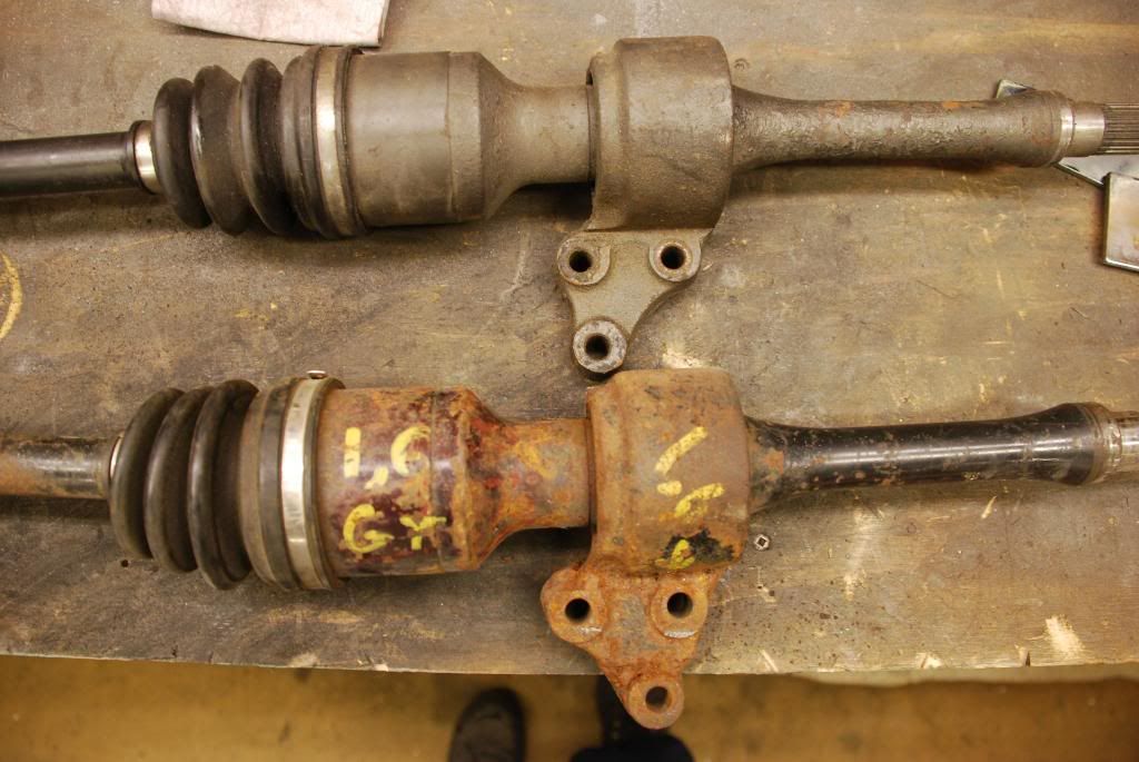

En fesant du ménage, j'ai découvert qqch d'étrange....un cardan de GT modifier pour fitté sur un 1.6. Si qqn est intéressé, jvais faire un bon prix :)

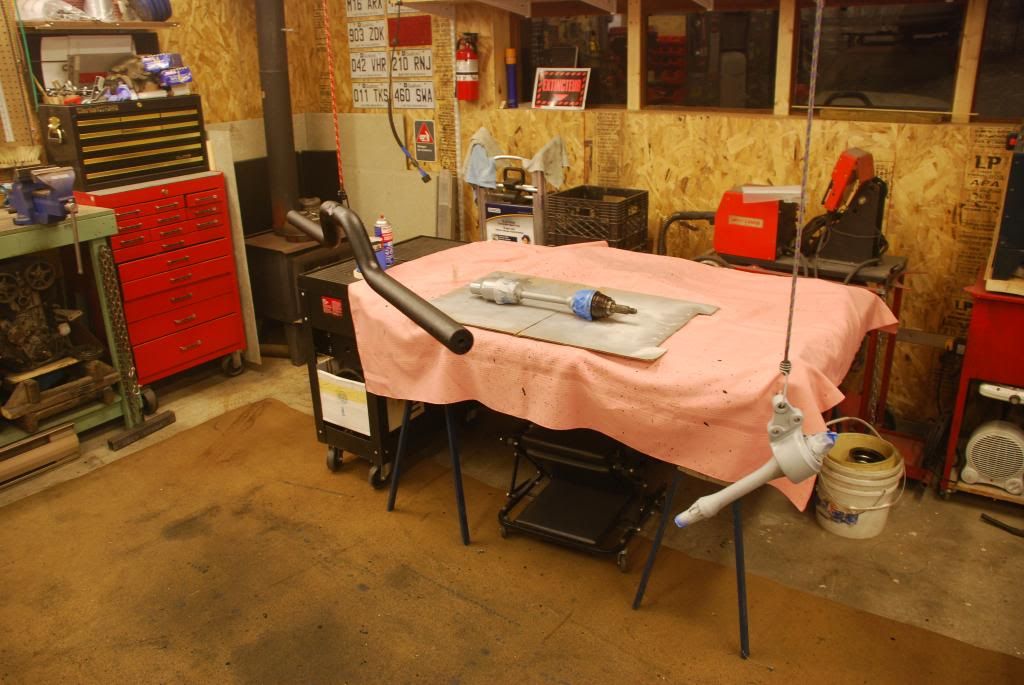

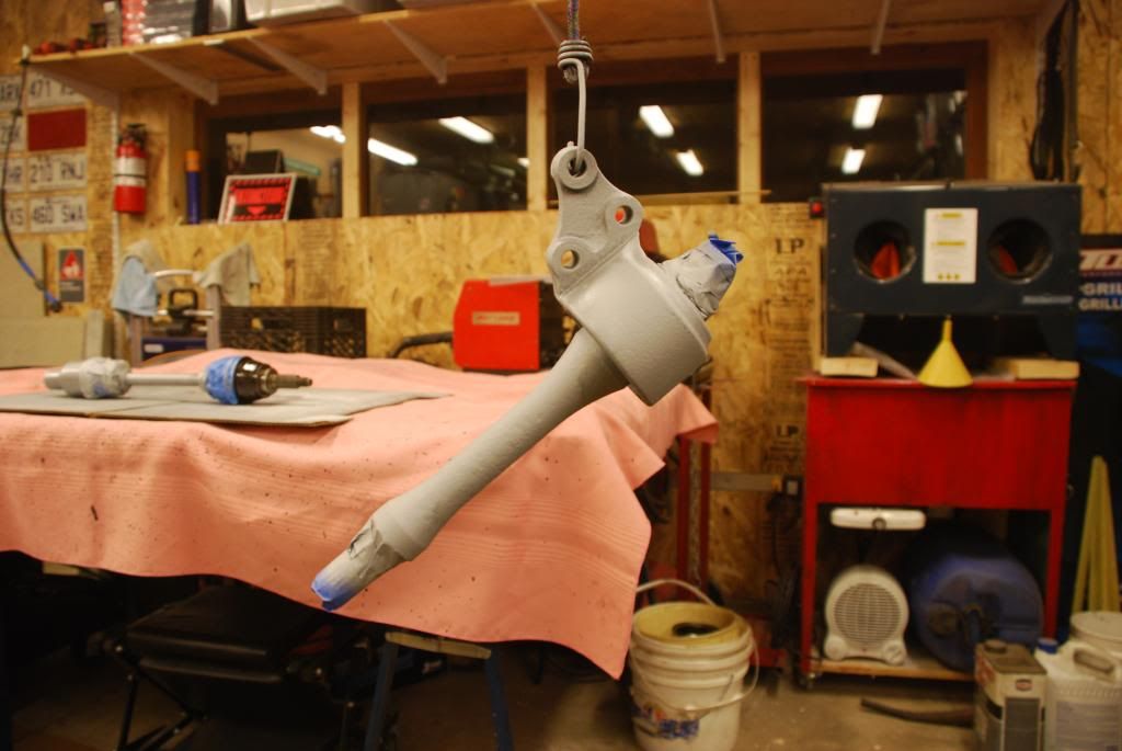

Et puis j'ai terminer la soirée en peinturant la floorbar texturé ainsi que le cardant passager (celui chauffeur est en commande)
