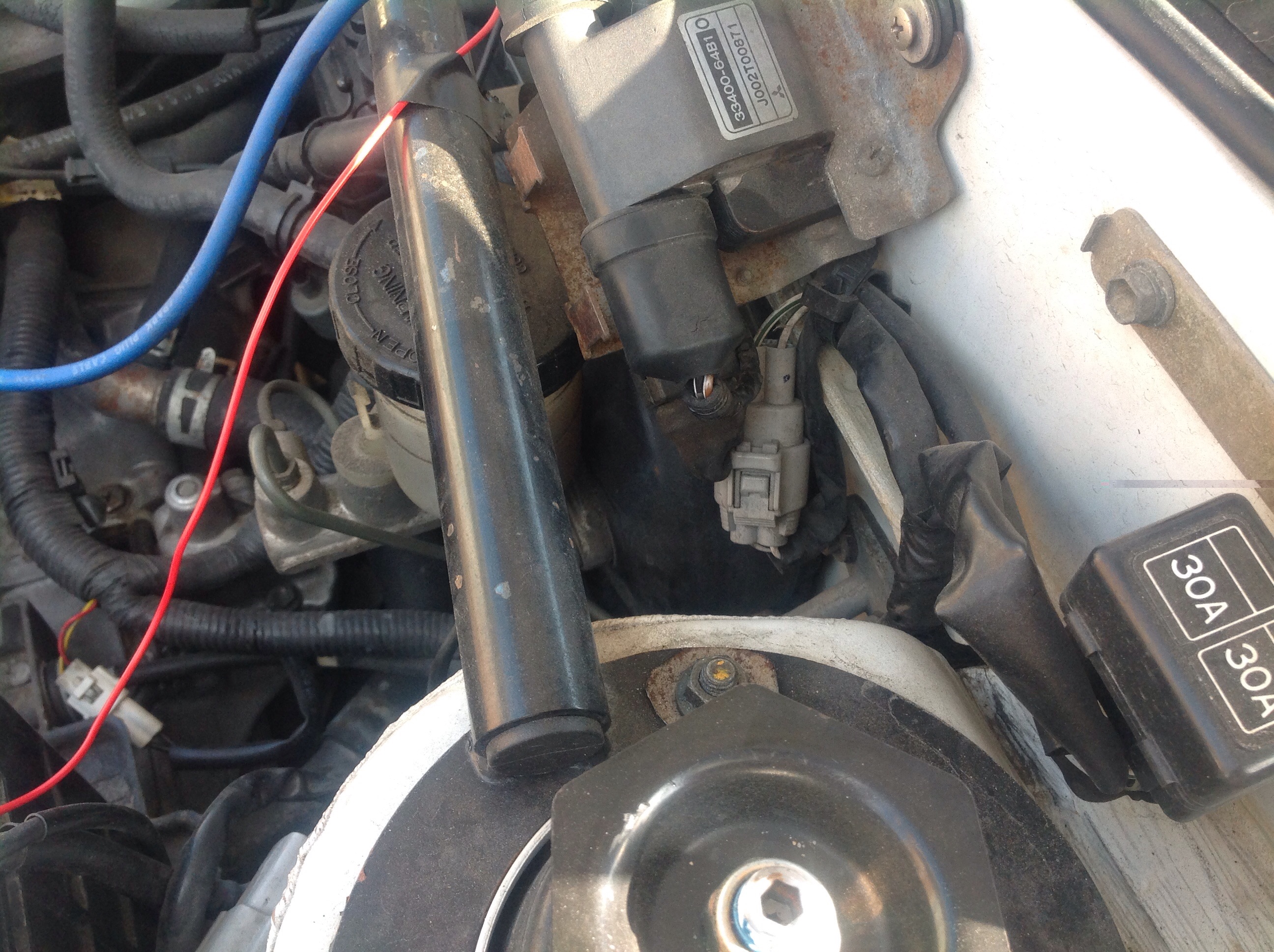

Je veux moi aussi checker le timing sur mon GT 94, Le moteur "pink" quand je lui en demande un peu... Je la trouve où cette foutu plogue... Jai beau chercher, je ne la trouve pas...
Quelqu'un peux m'indiquer l'endroit où elle se trouve cette foutue plug?
Et la marque sur la poulie de crank, un truc pour la trouver? (Je veux mettre une marque blanche dessus). Je ne veux pas être obligé de me coucher par terre en dessous du char!!!
On m'a dis que le "pinkage" pouvait être causé pas un cap distributeur en mauvaise état ou encore des fils de bougie trop vieux... Vous en pensez quoi?

le connecteur est apres la tourelle de shock ou sur le firewall sous le capot coté conducteur, il a un petit cap de rubber par dessus, si je me souvient bien cest la continuitée de la couette de fil qui connecte au coil et aussi je pense quil y a un relais de fan tres pres du connecteur.......
si tu trouve pas prend une photo de ce coin la et post la ici voir si ya quelqun qui a jouer apres ca avant toi...

J'ai bien regarder dans le coin que tu m'indique avant mon premier message mais je ne l'ai pas trouvé :( . Je vais prendre quelques photos demain et on verra bien...

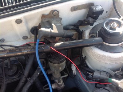

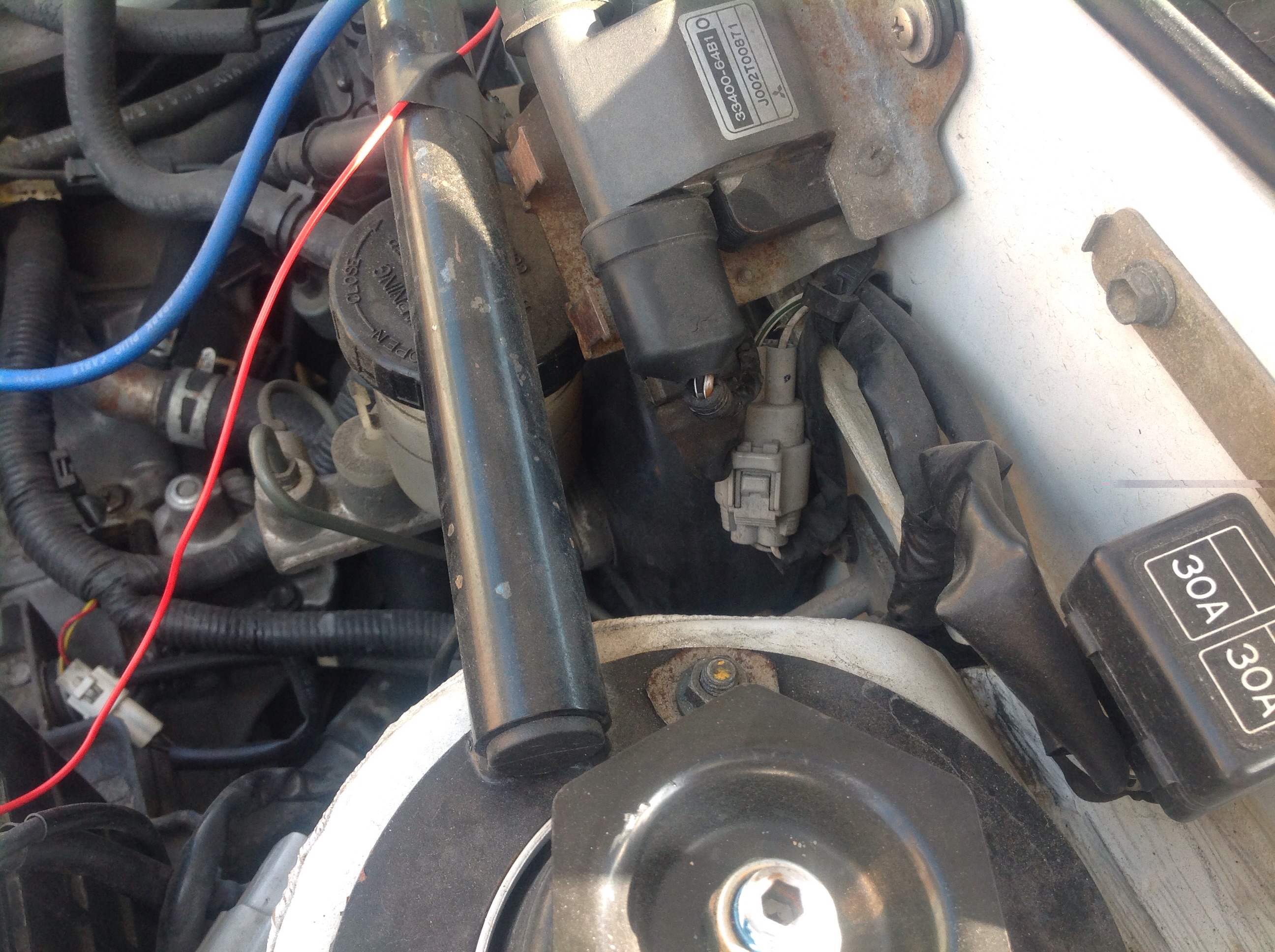

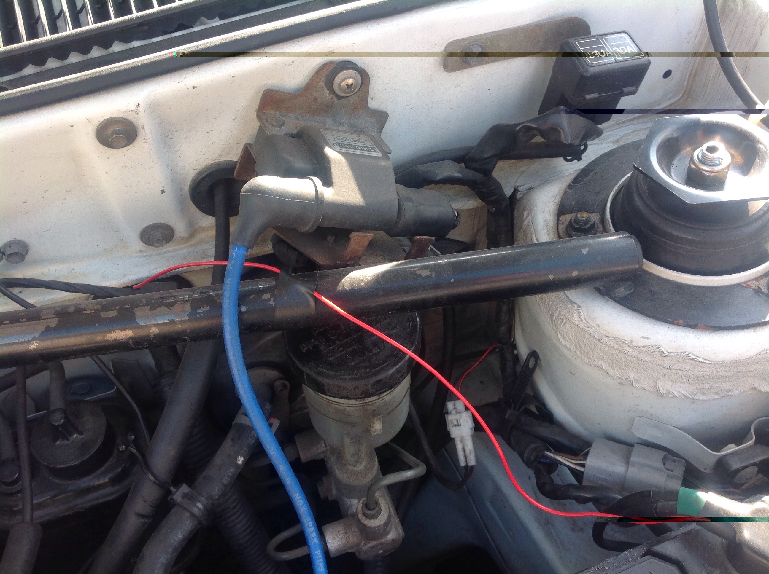

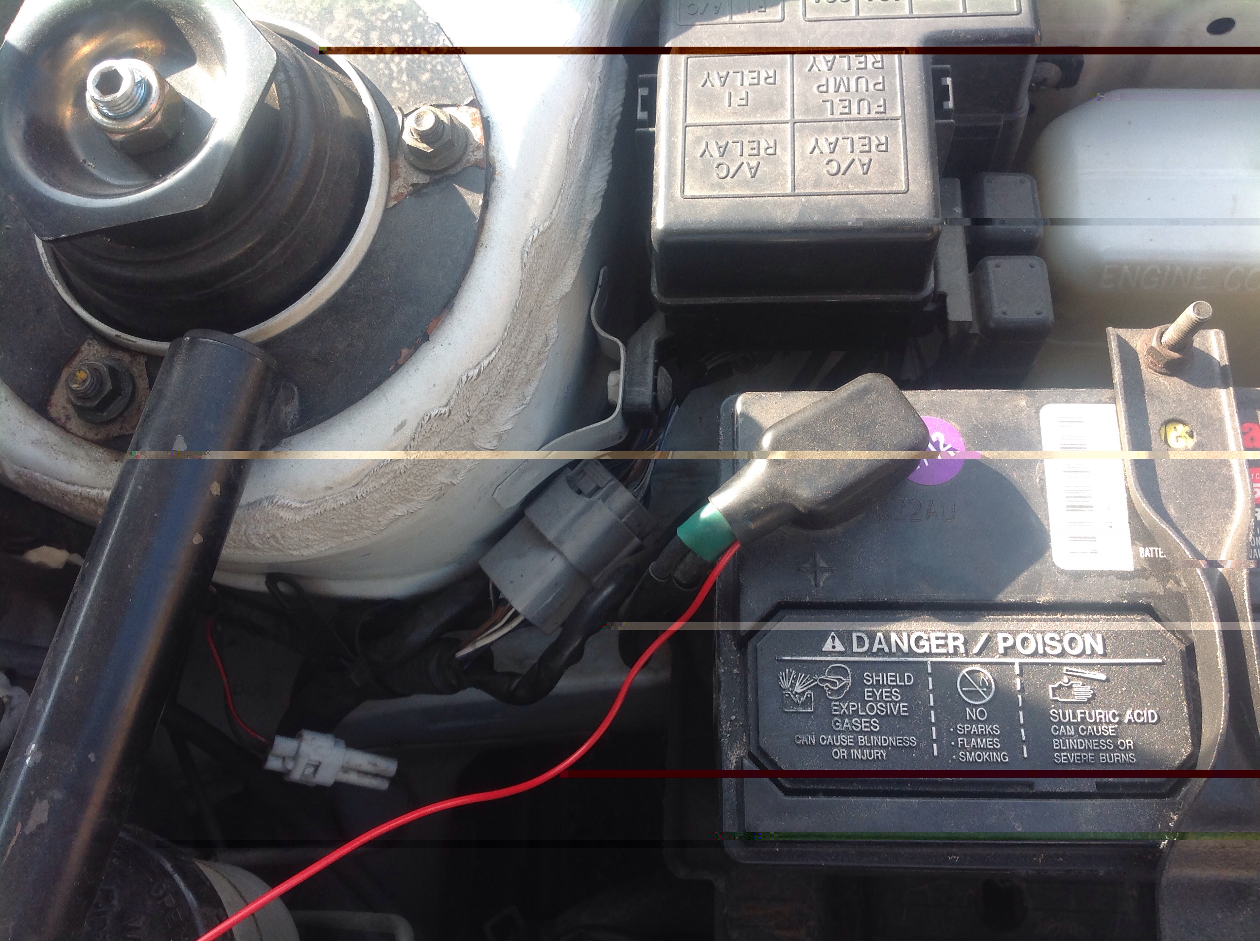

J'ai Paris quelques photos...
Swift 1.6 GLX 92 4dr (rip)
- Swifty -
Re: plogue pour jumper le timing ???

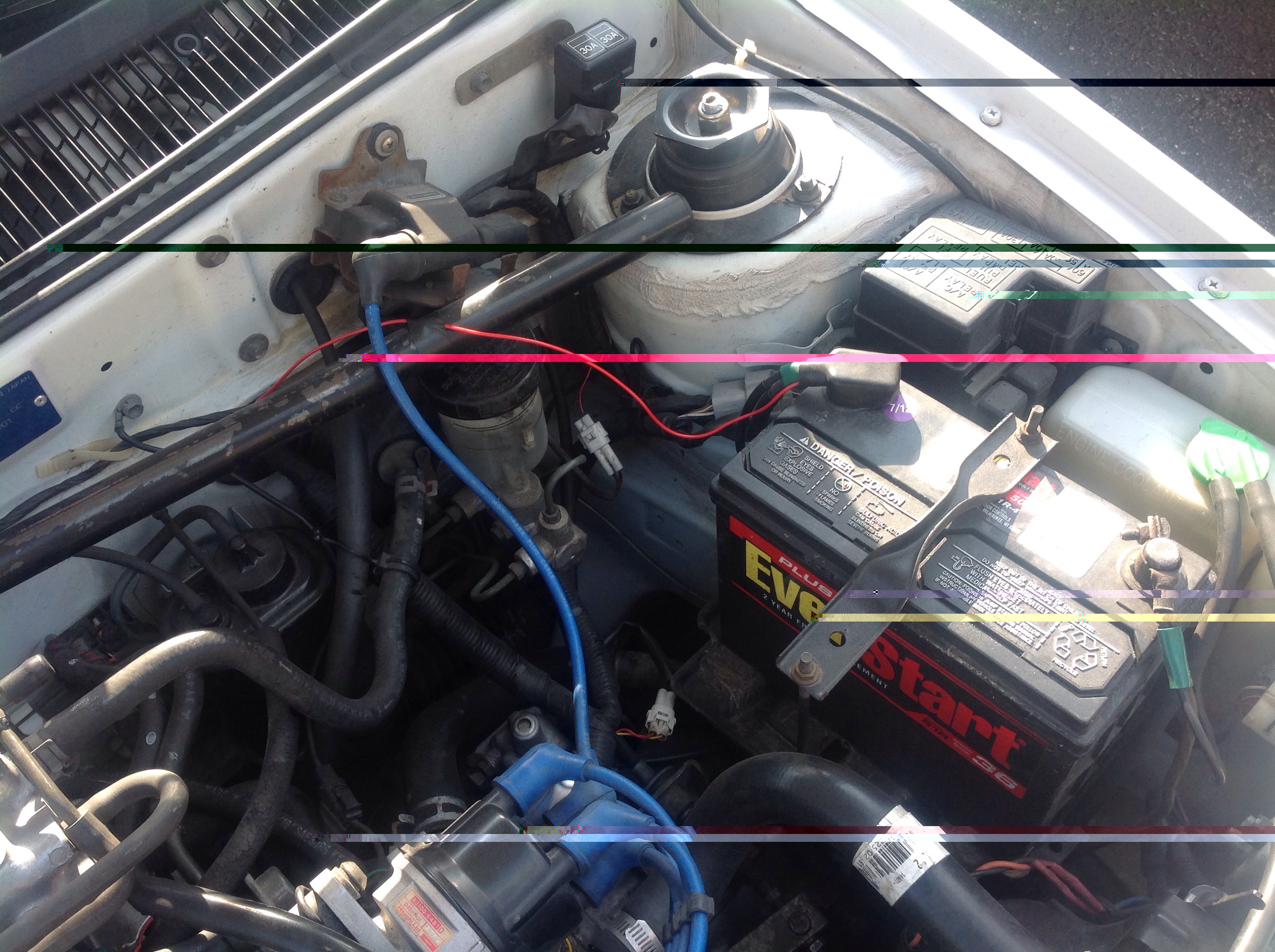

MessageMer 06 Mai 2015, 5:26 pm
Une vue d'ensemble...
Pourtant, c'est même indiqué sous le capot.
MessageJeu 07 Mai 2015, 6:16 pm
le petit truc de rubber qui depasse as tu tiré ladessus voir si ca serais pas ca?
- Swifty -
MessageJeu 07 Mai 2015, 6:41 pm
Je me sens idiot! J'ai même pas essayé de tirer sur le bout de fil. :oops:
C'est effectivement ça. En tirant dessus, il y a le fameux connecteur.
Merci! Je vais vérifier tantôt si le timing est bon... Je posterai les résultats.
