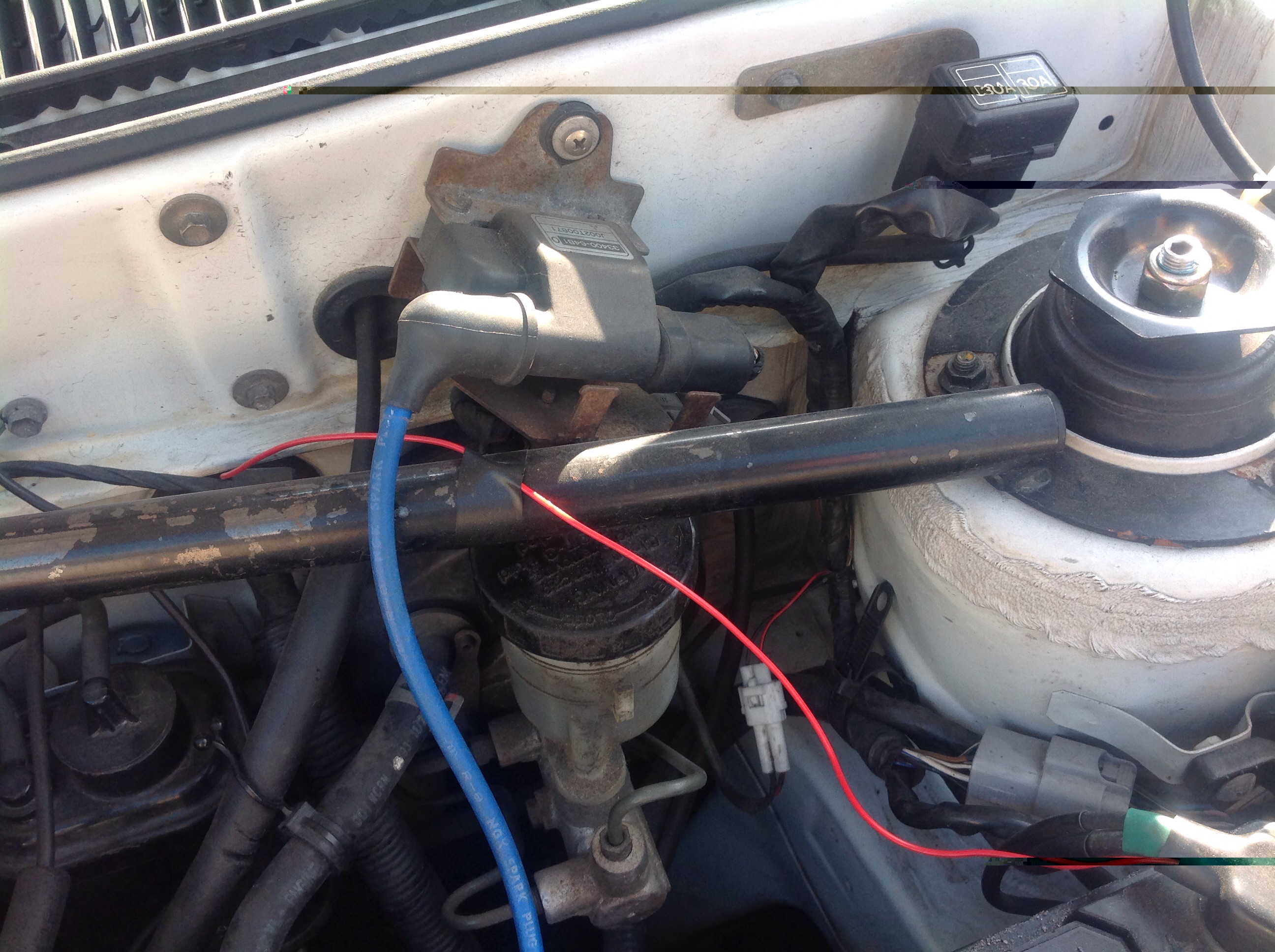

J'ai Paris quelques photos...

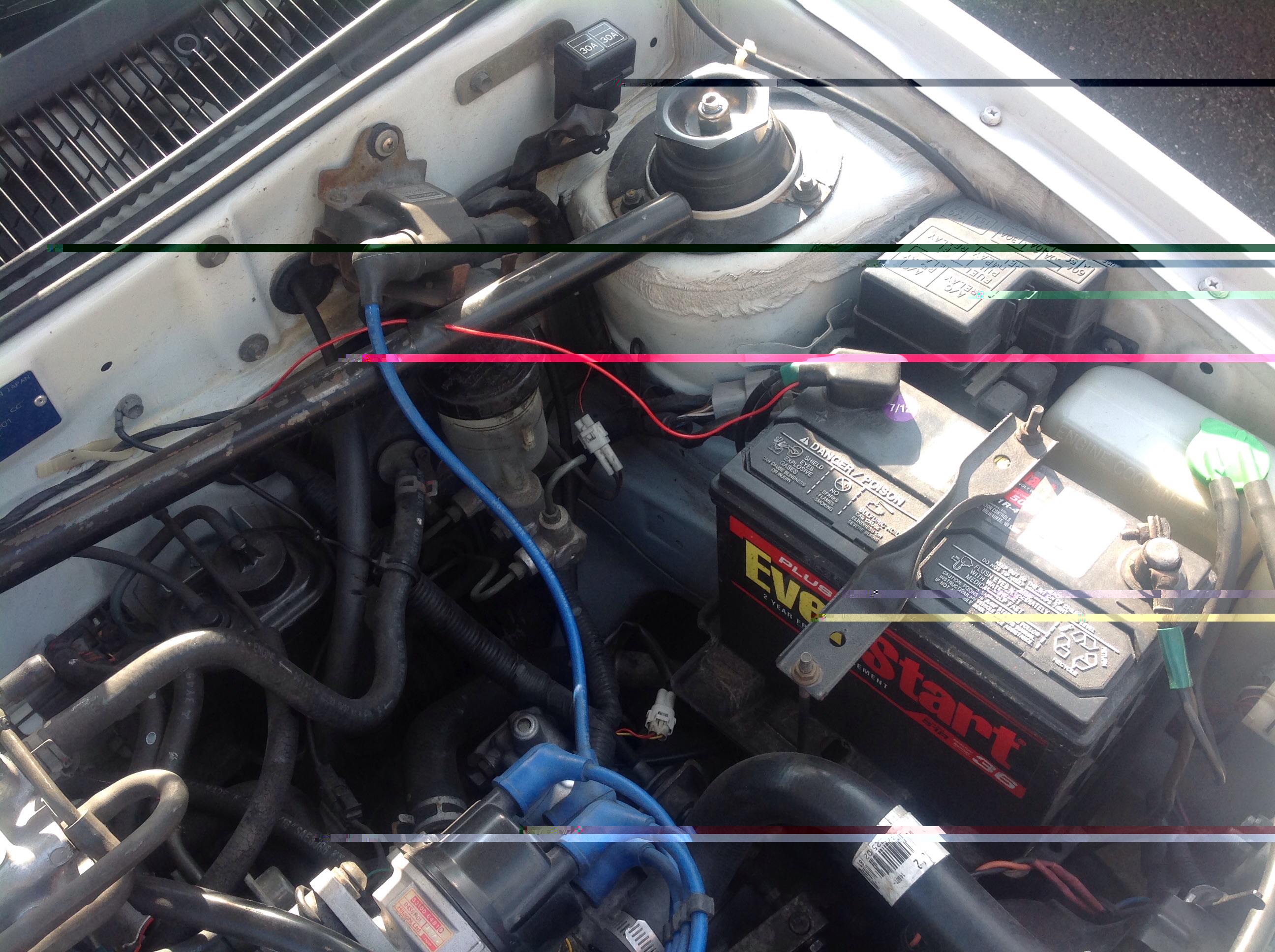

Une vue d'ensemble...
Pourtant, c'est même indiqué sous le capot.
Swift 1.6 GLX 92 4dr (rip)

le petit truc de rubber qui depasse as tu tiré ladessus voir si ca serais pas ca?

Re: plogue pour jumper le timing ???
MessageJeu 07 Mai 2015, 6:41 pm
Je me sens idiot! J'ai même pas essayé de tirer sur le bout de fil. :oops:
C'est effectivement ça. En tirant dessus, il y a le fameux connecteur.
Merci! Je vais vérifier tantôt si le timing est bon... Je posterai les résultats.
